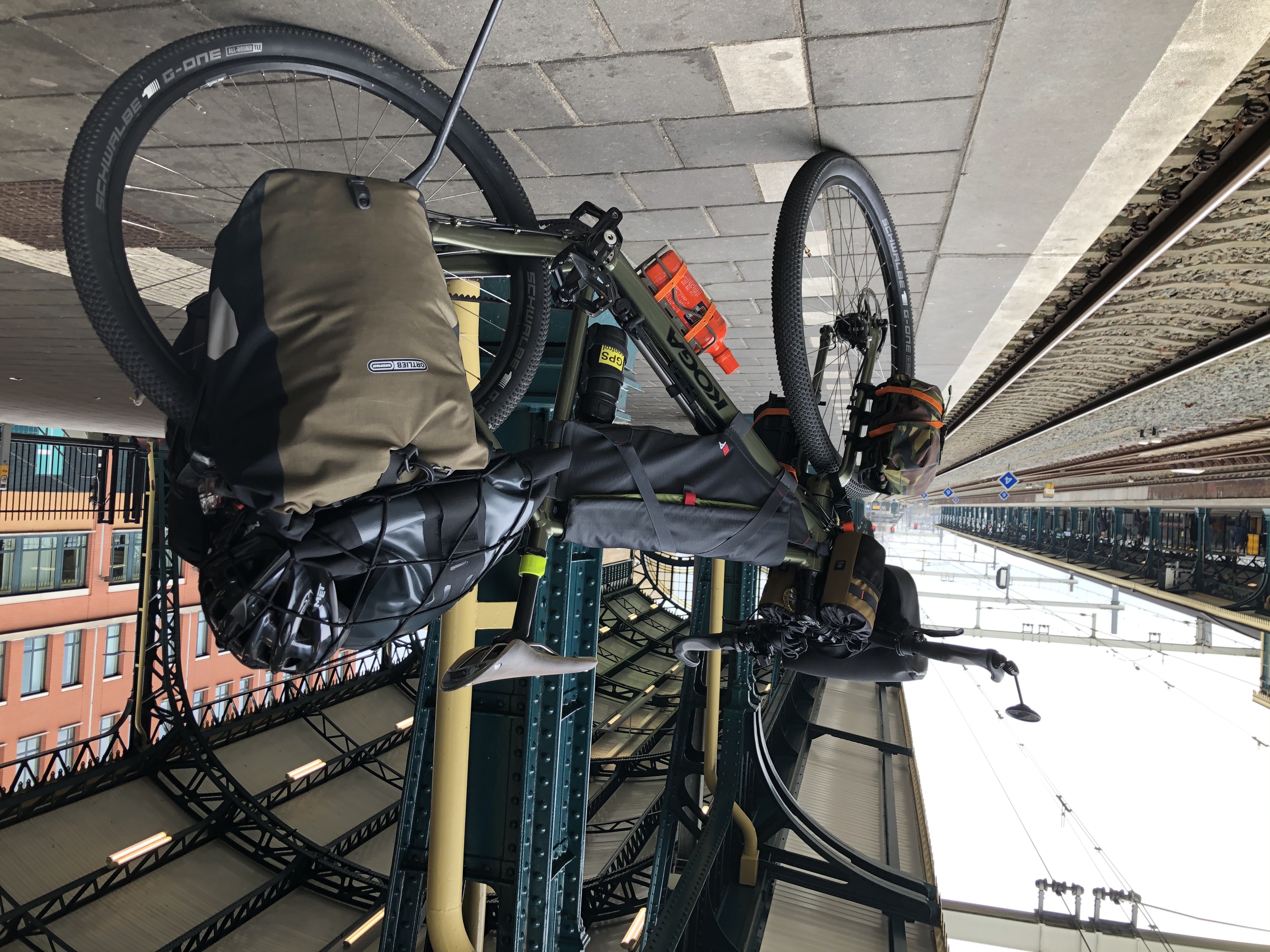

Klaar voor Testweekend
Ik kan die foto niet zien.
Krijg die foto niet rechtop vanaf Iphone🤔
Nu zie ik de foto wel. Als ik erop klik staat hij ook nog rechtop. Je hebt dus al achtertassen dus nadenken over lichtere alternatieven is niet meer zinvol. Zelf heb ik geen frametas nodig, en dat levert mij ruimte voor een extra (grote) bidon op. Van water kun je 's zomers niet snel genoeg bij je hebben. Die andere kleine tasjes heb ik evenmin nodig. Wat zit er in die grote tas bovenop de bagagedrager? Ik heb daar alleen mijn tent en die hoeft niet in een zware dure tas.
Hoi Wim, die framebag is een uitprobeersel met bedoeling om 4 liter waterzak te vervoeren. Nu zit er wat klein spul in, ehbo, toiletpapier, fietsslot, handschoenen etc
De stuurtas is gevuld met verrekijker, camera en lenzen. Ik ga 6 weken fietsen in Spanje met doel om bijzondere dieren en planten te spotten. Omdat stuurtas vol zit, extra tasjes aan stuur voor snacks, zonnebril etc. De tas achterop zit gereedschap, tentstokken, reservespul etc in. Deze heb ik bij om af en toe ook te kunnen wandelen met materiaal.
Ik zie op de foto zoals Wim al aanstipt best veel en zwaar tasmateriaal; dat is jammer want de tassen zelf zijn niet hetgeen je mee wilt nemen. Dus als je wat spul minder mee kunt nemen kun je ook al gauw een of meer van die tassen thuislaten.

Mooie (en nog schone :) ) fiets! Mooie kleurstelling ook met de bruine Ortliebs.
Eén opmerking/vraag. Ik zie dat je de fietspomp aan het frame hebt. Deze pomp lijkt mij de Topeak Turbo Morph. Wil je deze niet in een fietstas doen zodat op die plek aan het frame een bidon kan?
Mijn ervaring is dat je pomp niet zo vaak nodig hebt (zonder lekke band max 1 keer per week), bidon daarentegen wel.
(weet echter niet of een bidon wel past met die frametas).
Nog een vraag: wat betekent die sticker GPS Control op de bidon?
Ligt zo wel mooi in de etalage voor ongevraagde nieuwe eigenaars ;)
Al hangt dat natuurlijk ook af waar je gaat fietsen.
Fraaie fiets verder, kan uiteindelijk nog wel wat minder bagage mee, maar dat is ook deels een persoonlijk ding.
Wat zit er voor bandenmaat onder? Nog een maatje groter kunnen gaan door het weglaten van de spatborden?
