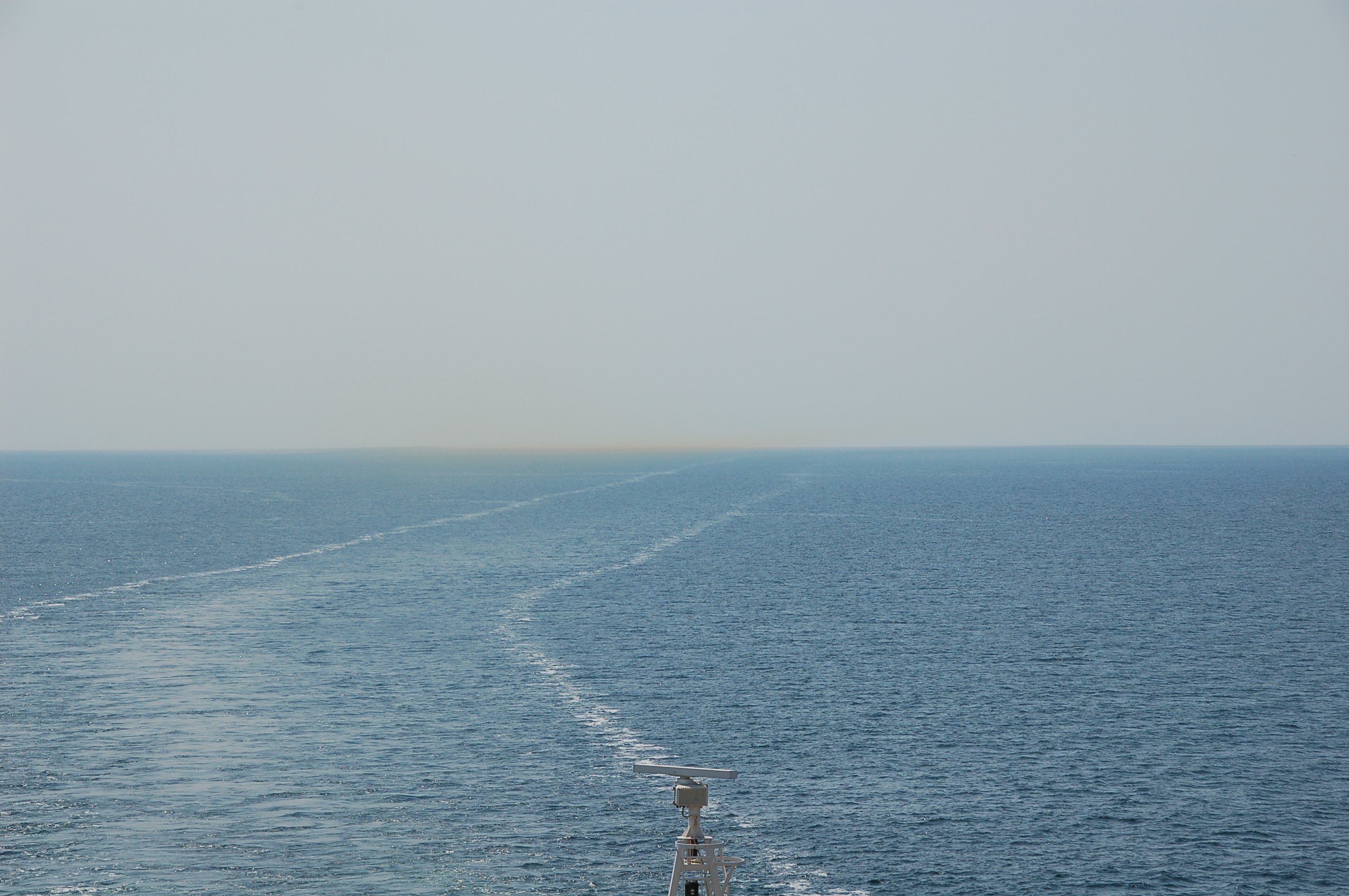

Dan nodig ik je uit om op een onbewolkte dag de boot van Travemünde naar Trelleborg te pakken en even achterom te kijken. Dit is dan wat je ziet. En ga me niet vertellen dat dit de uitstoot is van Lübeck of een bruinkolen gestookte centrale.
Ook als je kijkt op bijvoorbeeld Windy.com zie je dat het met de uitstoot op onze Europeesche waterwegen nog wel even wat beter kan. 0,1 % van 1000 liter is nog steeds 1 kilo, en bij het vertrek wordt er denk ik wel even iets meer verstookt.
Ik zou nu ook even niet naar Palma e.o. gaan daar is de concentratie SO2 op dit moment 100%
En dit is niet om het topic te kapen maar wel om ons groene fietsers duidelijk te maken dat niet alle keuzes die we maken zo groen zijn als ze lijken.

Van wanneer is die foto? Ik heb heel vaak op onbewolkte dagen naar horizonten staan kijken. :)
08-06-2018 gemiddelde temperatuur over die dag in Travemünde 15 met een max van 19.2 en 3 Bft wind. Dus aardig recent.
Mij viel die gele wolk in de achtergrond nogal op, en dat bleek achteraf dus de uitstoot van het schip te zijn.
