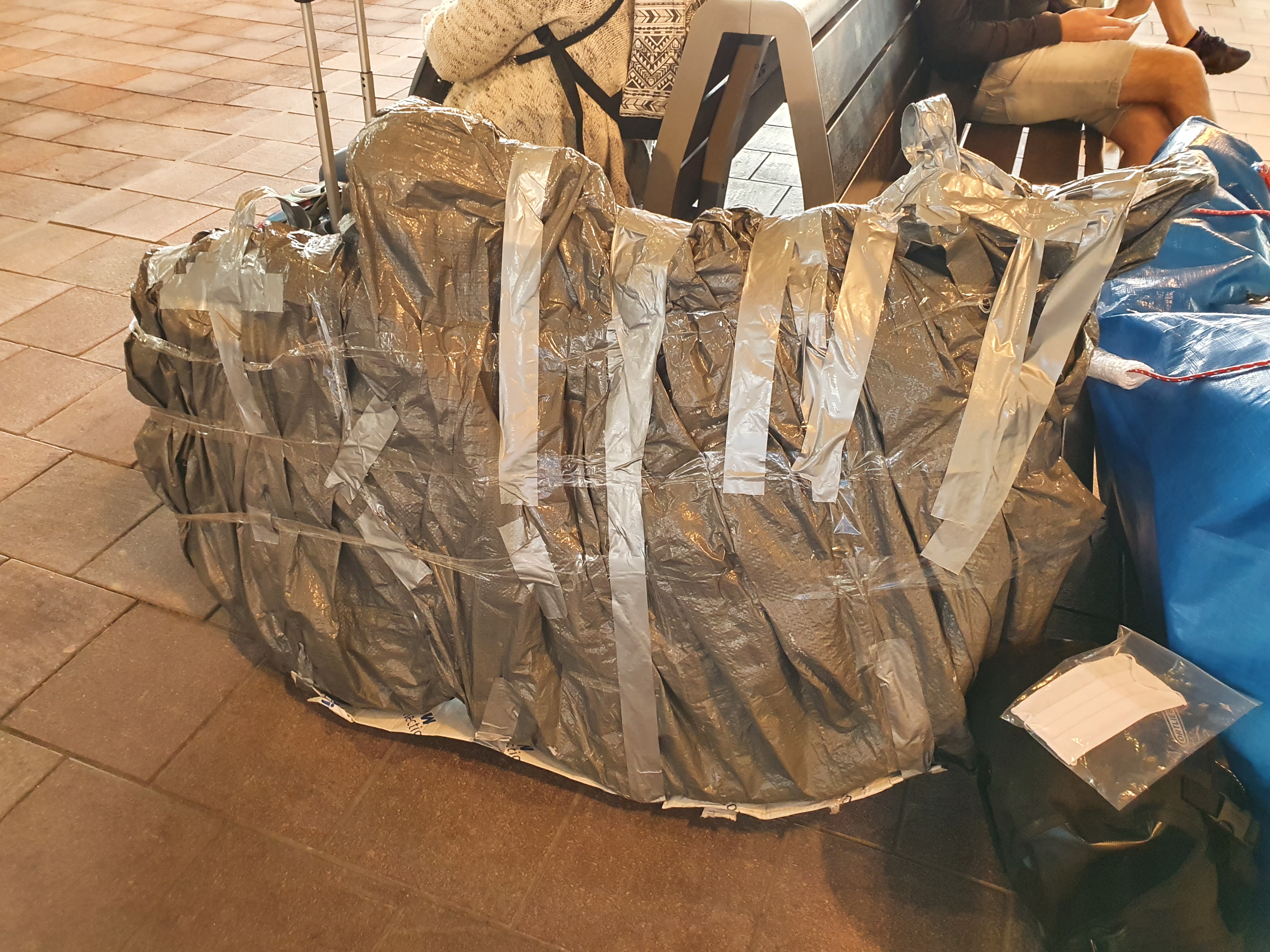

Bedankt voor de informatie! Voor m'n eerste fietsvakantie houd ik het bij een doe-het-zelf-oplossing. Ik zal een foto plaatsen zodra het is gelukt.
Zie bijlage. Verdient geen schoonheidsprijs. Wielen van fiets gehaald, stuur gedraaid, alles in bubbeltjesplastic, daarna in zeil.
