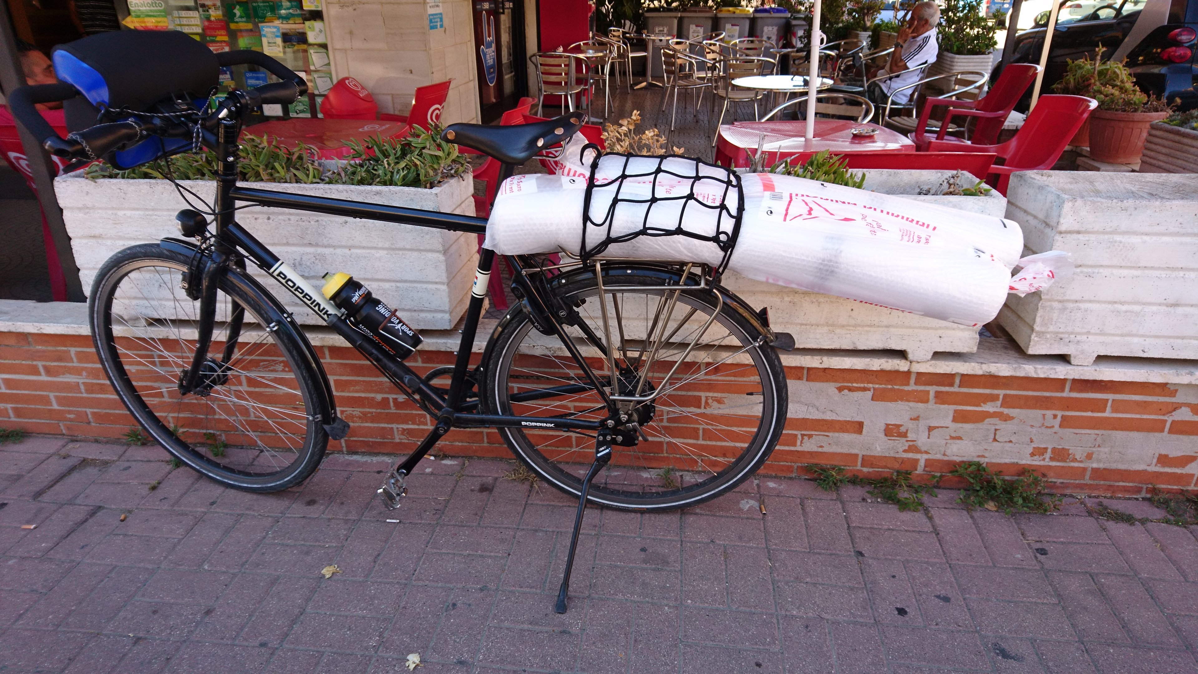

Ik begrijp niet hoe je met een fietsdoos op de rug of onder de arm naar een vliegveld kunt fietsen.
Vandaar mijn keuze voor bubbeltjesplastic.

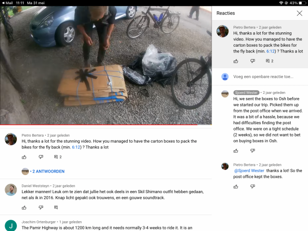

ma 31 mei, 2021 10:48
Doos dubbelvouwen helpt een hoop (-:
opgevouwen...
