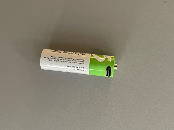

Voor de echte grammenjagers is dit wel iets, een oplaadbare 1,5 V Li-ion batterij in het formaat AA. Elke batterij levert 2600 mWh. Ze gaan bij mij in de draadloze muis, maar ik heb er nog geen ervaring mee.

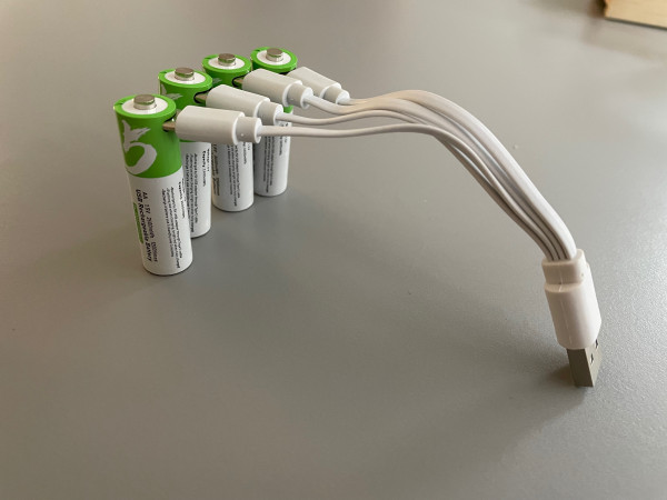

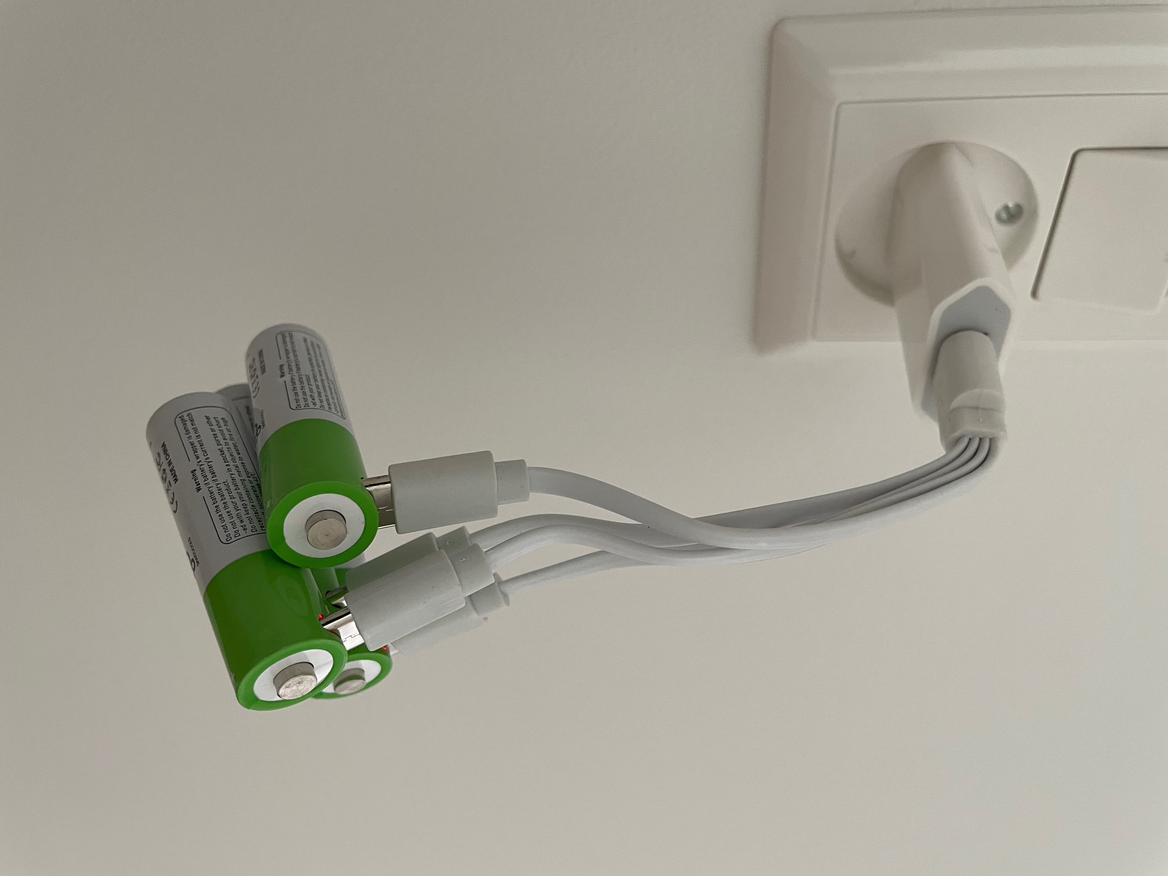

De batterij weegt 18 gram, een vergelijkbare NiMH-cel weegt 30 gram. Er zit een usb-c aansluiting op iedere batterij en er wordt een kabeltje bijgeleverd van 4x usb-c naar usb-a. Opladen duurt volgens verpakking 1,5 uur. Er zit een controle-ledje in de batterij.

Ik heb tot nu toe drie varianten gezien, met een usb a aansluiting, een micro usb aansluiting en een usb c aansluiting. Mijn keus valt op de usb c aansluiting. Deze is compact en het stekkertje is symmetrisch, zodat het altijd past.

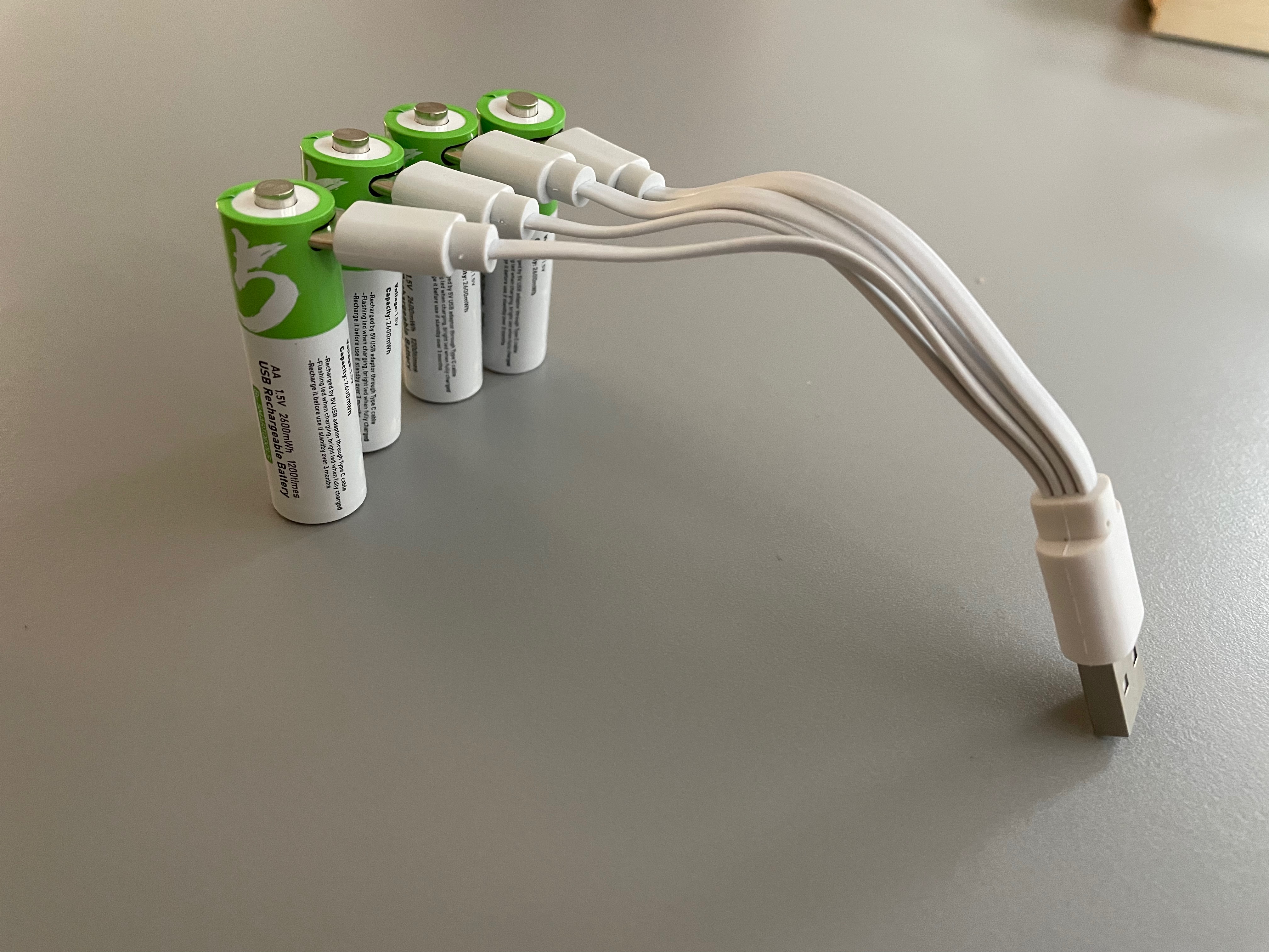

Bij sommige setjes wordt een 2- of 4-voudig oplaadkabeltje meegeleverd.
