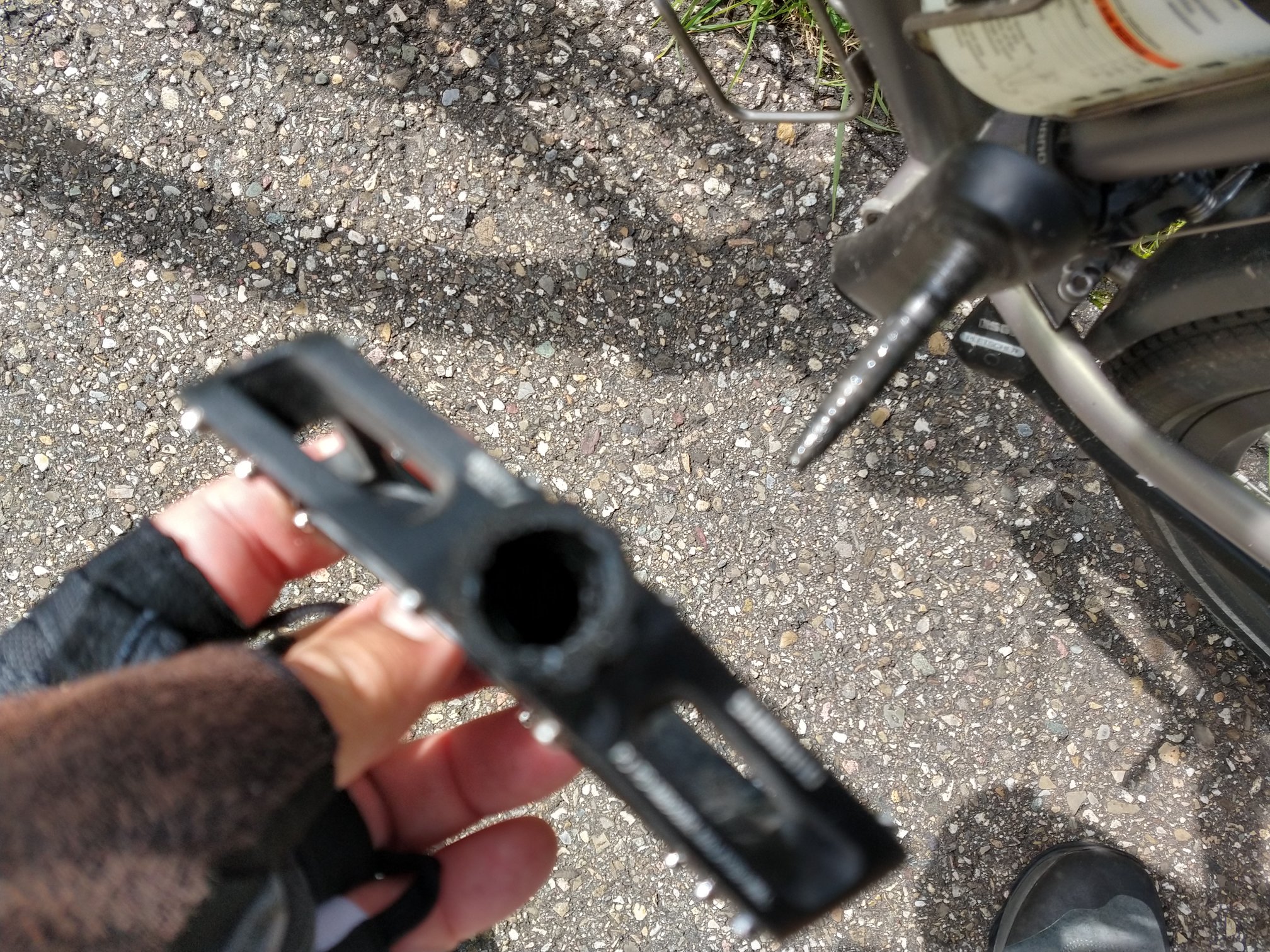

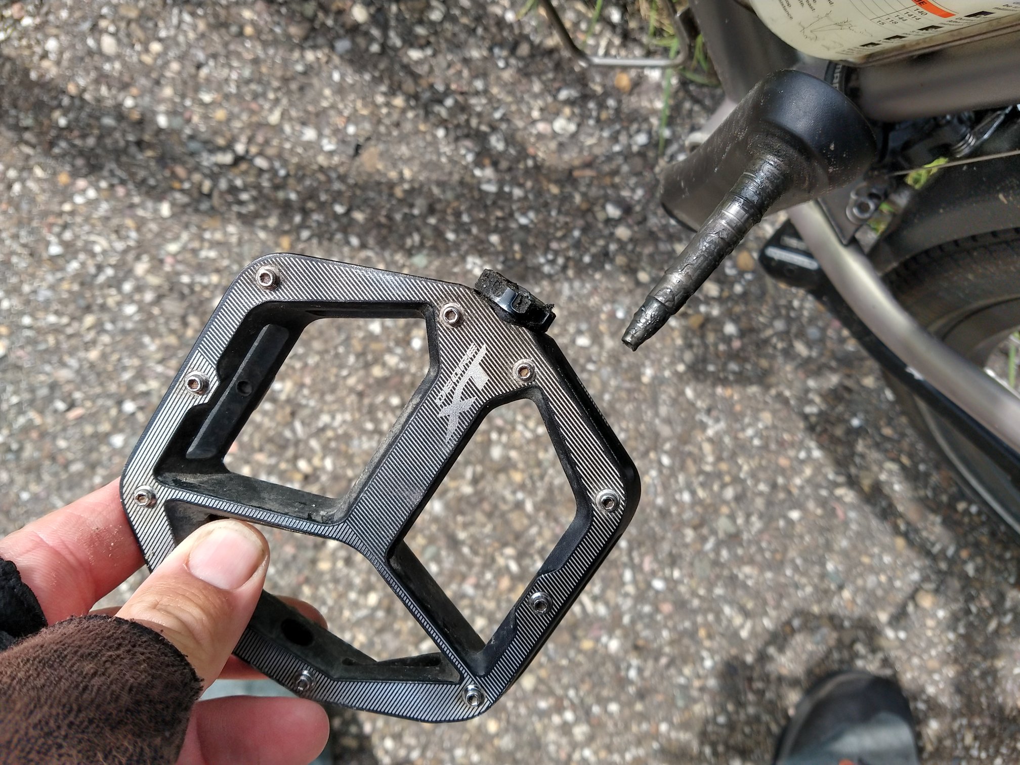

Ik trek even 5 sterren van de waardering af voor deze pedalen, ze zijn nog geen jaar oud :cry:
XT hoe lichter ,Hoe zwakker
dik5 schreef:
do 16 jul, 2020 19:36
Ze zijn niet bepaald licht...
Hoe zou zoiets vast moeten zitten? Of is de as gewoon te dun geworden?
Zoiets heb je niet bij je op een tocht...
Ouch...

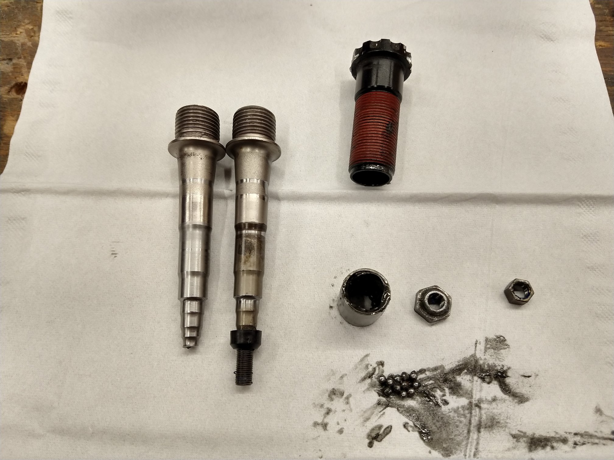

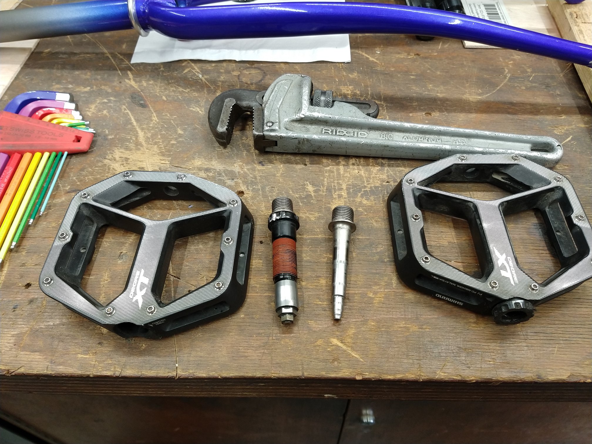

Nou ik heb de boel even ontleed;
Die linker is van het pedaal dat nog heel was.
Daar is dus een stuk schroefdraad met de kogelkooi verdwenen, het buitenlager is opgebouwd uit 2 rijen kogels die heel netjes, dat dan weer wel, nastelbaar zijn. De zwarte bus duwt het buitenlager op z'n plek en fungeert tegelijk als bus voor het glijlager dat het binnenlager vormt. Wat ik wel jammer vindt is dat deze as ook al corrosie sporen vertoond, terwijl de kapotte dat niet doet :shock:
Ik had gelukkig op m'n Big Dummy dezelfde pedalen, die zitten nu even op de Salsa.
Maar eens haast maken met die combi pedalen 8)
Dan is de constructie van Time Atac pedalen een stuk simpeler. Een industrielager en een as, niks aan te verstellen, lager is eenvoudig te vervangen mocht dat nodig zijn.

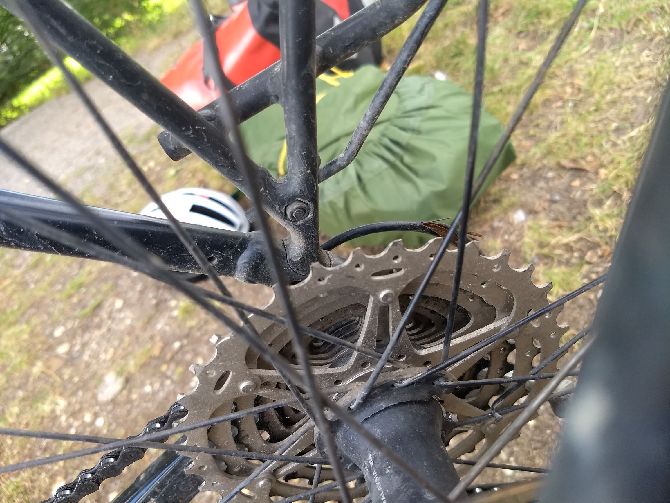

TIjdens onze fietsvakantie in Duitsland is een stuk uit de flens van mijn achternaaf gebroken. Er zat in eerste instantie een slag in het achterwiel, maar er was geen spaakbreuk en de slag was volgens een geraadpleegde fietsenmaker binnen de toleranties. Op een van de vreselijke bulten in de Duitse fietspaden scheurde er een paar honderd kilometer verder één spaak uit de flens. De slag werd daardoor niet groter, maar de nu loszittende spaak veroorzaakte duidelijk wel de slag. Het was duidelijk dat in ieder geval de naaf vervangen moet worden en ik had niet veel zin om dat door een Duitse fietsenmaker te laten doen. Dus heb ik besloten om voorzichtig door te fietsen. Na een kilometer of 500 is het toch misgegaan, net voor de Nederlandse grens en is de flens verder uitgescheurd en is de slag zo groot geworden dat ik er niet meer mee kan rijden.
