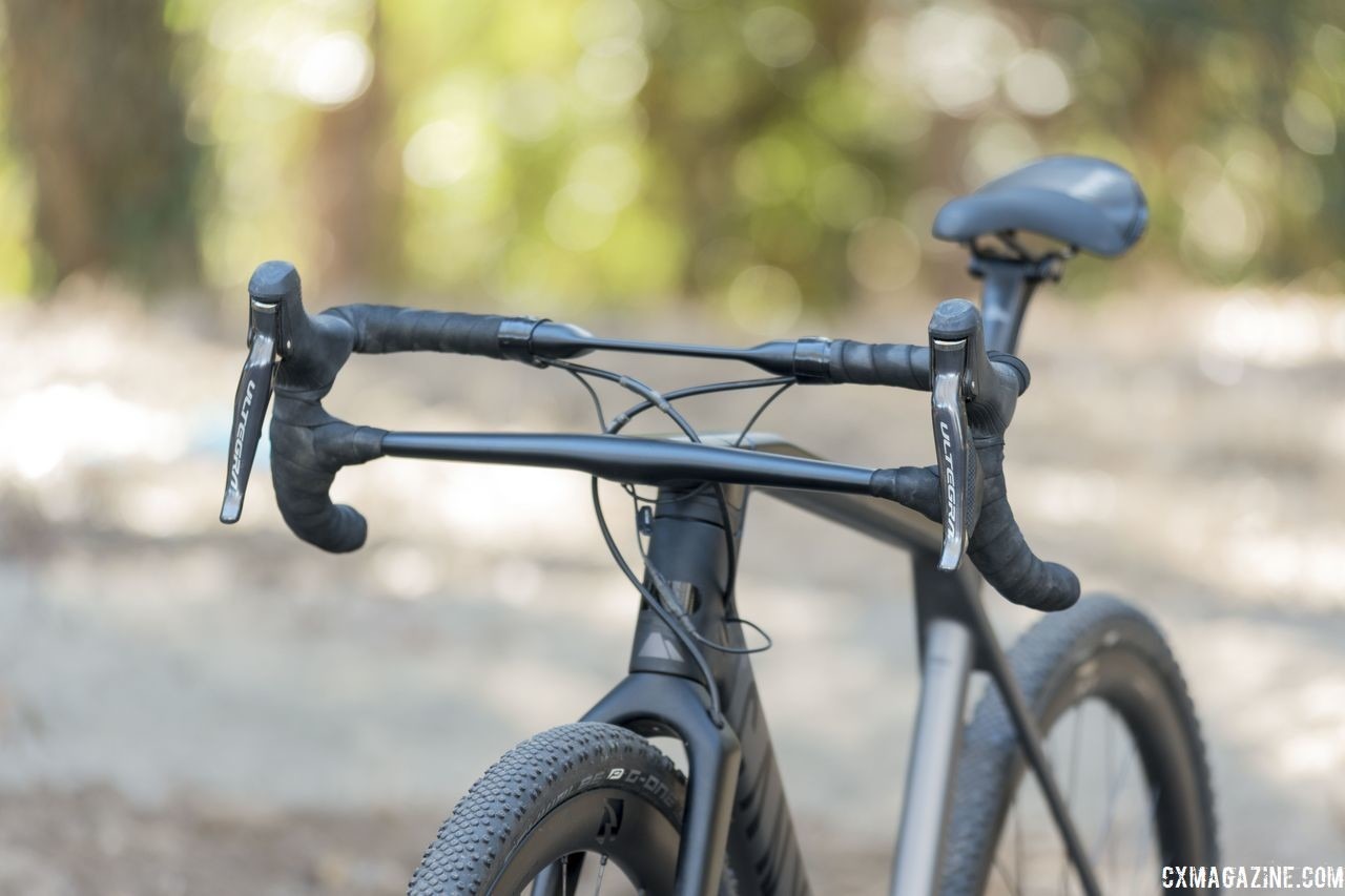

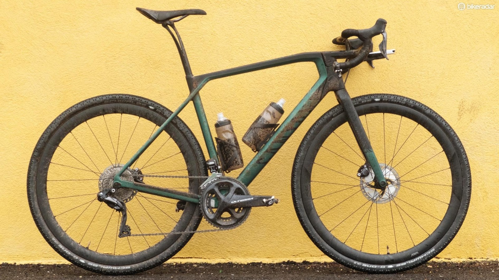

In mijn zoektocht naar een gravelbike kwam ik een wel heel aparte tegen.
Nu ben altijd al wel fan geweest van dit merk, maar stuur is toch wel even "wennen" denk dat er geen tussenweg is.
Inderdaad, geen mogelijkheid om stuurafstand nog horizontaal te varieren, lijkt het.
De flexibiliteit zit in de zadelpen!
Idd das wel een dingetje, wellicht dat je die wel in verschillende lengtes kan bestellen. Maar das lastig bepalen met webshop,
Wel cool :D
Los van het 'innovatieve' stuur... De fiets op het plaatje heeft zo te zien 50/34 voorbladen, en dat lijkt me helemaal niet praktisch. Mocht je alleen gaan gravelbiken, dus veel onverhard en liefst met de nodige klimmetjes (en 'm niet gaan gebruiken voor touring en vooral asfalt) dan zou ik serieus een 1x drivetrain (met 11 of 12 kransjes achter) overwegen. Dat schakelt makkelijker en je hebt door de afwisseling in het fietsen toch minder behoefte aan kleine stapjes op cruisesnelheid (dan bijv. bij racen en toeren op asfalt).

Je hebt verschillende uitvoeringen ook de 1*11

Aha, heel goed van Canyon.

Wat ik raar aan dat stuur vind is dat de lage greep breed is en de hoge smal. Qua gebruik zou ik andersom willen.

Klopt ik hou de outlet goed in de gaten ;-) Weet alleen nog niet of ik die 1*11 uitvoering wel zou kiezen. Op vakantie is dit voor mij de ideale fiets. Maar fiets ook regelmatig een flinke berg op en met 42 voor weet ik niet of ik dat na 20 km klimmen nog wel fijn ga vinden.

De carbon grail heb ik idd goed getest. Ik word er niet echt warm van. Ding is lui in de bochten en dat stuur voegt echt helemaal niks toen he zou heel comfortabel moeten zijn maar eigenlijk is die grail dat helemaal niet zo. Alternatieven? Er zijn er veel. Mn favoriet is zeker Mason Bokeh. Open Up is denk ik verreweg de beste gravelfiets. Maar die is nogal duur hehe. Veel gravelfietsen kunnen alsnog maar redelijk smalle banden aan (denk aan Rose, Isaac, Orbea ev andere). Kona maakt goede gravelfietsen die allemaal 650b compatibel zijn en lekker sturen
