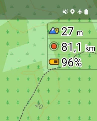

Vandaag tochtje van 80 km. Veluwe, met de nodige hoogteverschillen.
Totale tijd onderweg ruim 6 uur, telefoon niet uit geweest.
Gemiddelde rijsnelheid,17,1 km/uur. (tijdenshet fietsen dus)
Bij vertrek stond de batterij op 99%.
Bij aankomst:
Valt toch wel mee dus, die energieslurperij.

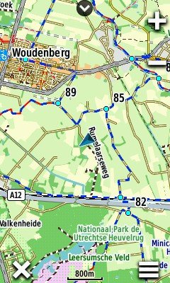

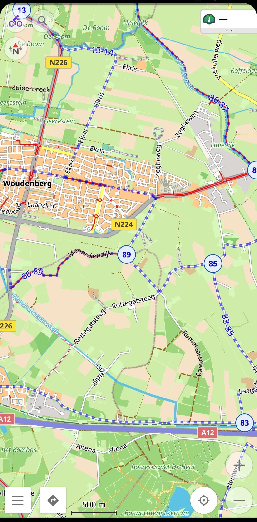

Eerder de grootte van het scherm, zo'n garmin etrex van 2,6 inch in vgl met mijn smartphone van 6,5 inch is een wereld van verschil. Ook de helderheid en resolutie is veel hoger. Alleen in direct zonlicht is de Garmin beter afleesbaar dankzij het transreflective scherm. En verder speelt de kaartsoftware een rol. Vergelijk Osmand (met Openfietsmap stijl) maar eens met de garmin openfietsmap op zo'n garmin schermpje.
Garmin Oregon:
Smartphone met Osmand:
