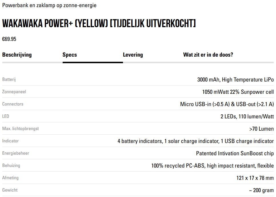

Ik gebruik op vakantie een WakaWaka lamp die ook mijn telefoon (gedeeltelijk) en sporthorloge kan opladen.
Het laden op zonlicht stelt niet veel voor en ik maak er hoegenaamd geen gebruik van.
Voor de test heb ik de WakaWaka aangesloten op een lader van de Hema 5V - 2.5 mA op een wandcontactdoos die aangestuurd wordt door een Shelly schakelaar.
Met de Shelly schakelaar kan ik meten hoeveel stroom de lader neemt.
Zoals je ziet is dat 8 Watt
De Shelly meet vrij nauwkeurig, want als de groene lampjes 's avonds branden geeft de Shelly 4,6 Watt aan.
Ik heb zo geen idee hoe lang het opladen van mijn WakWaka duurt.
Het zonnepaneel geintegreerd in een powerbank is altijd te klein, maar 1W lees ik in die datasheet. Ik heb daarom nooit de meerwaarde van die wakawaka powerbank begrepen. (of andere powerbanks met geïntegreerd zonnepaneel)
