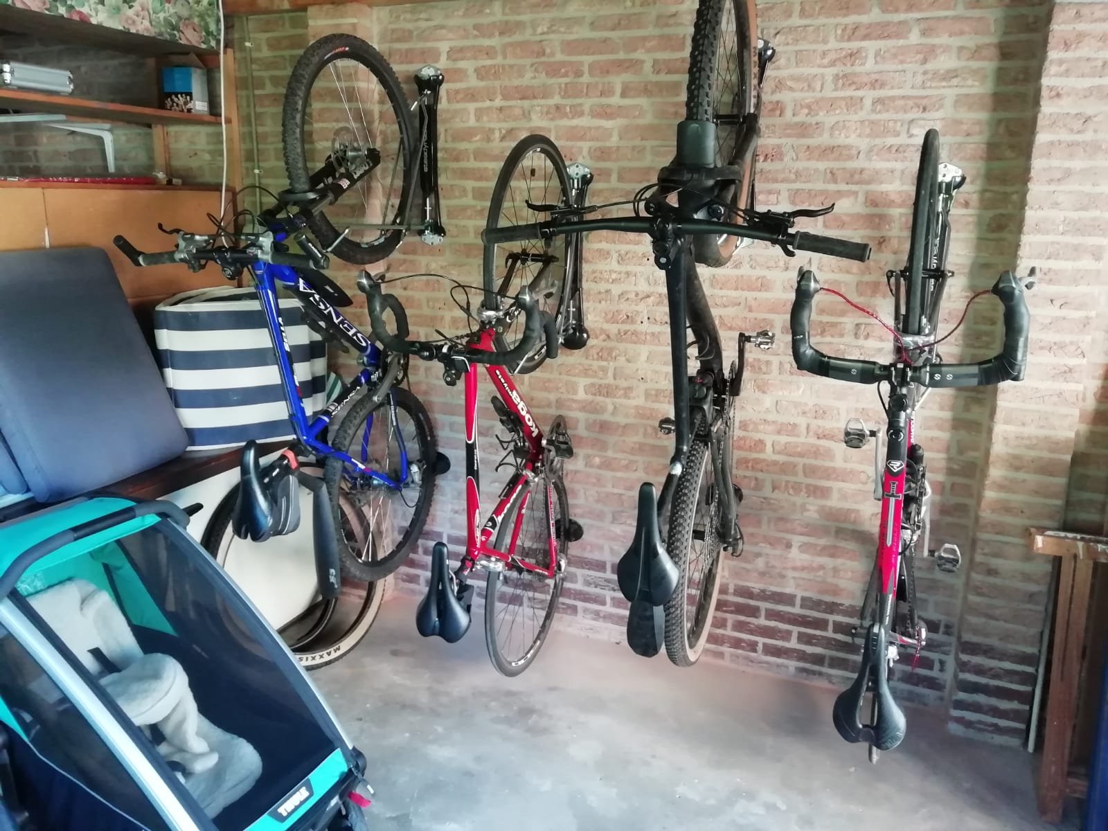

Ik had een speciale fietsophanghaak van BBB, die was krom voordat ik er lang gebruik van gemaakt heb.
Daarna naar de Hornbach, aan deze haken hangen al weer jaren mijn fietsen. Ik heb er 3, verspringend in hoogte aan een bakstenen schuurmuur. Heeft nog nooit een krimp gegeven en dat voor iets meer dan 4 euro.
Nadeel: het rode stuk 'beschermplastic' was al snel stuk, vervangen door een stuk binnenband.
Er hangen hier een aantal fietsen verticaal in de garage. Voorwiel omhoog. De haken zijn van het merk Mottez en zijn gekocht bij de Praxis. Per stuk wel 5,- euro. Het hangt al zeker tien jaar zonder problemen.
Bedankt voor de tip. Ik zag idd de iets duurdere haken met degelijke bescherming voor de velg en de goedkopere waar ik dan allicht zelf nog iets aan moet fabriceren om de velg te beschermen. Dan is knutselen met binnenband een goed idee.
HenkS schreef:
ma 01 aug, 2022 12:53
Tx. Voor 5 euro gaan we niet moeilijk doen ;-)

Ik gebruik zelf al jaren de zilveren beugels van Pro. Ooit voor een paar euro uit de grabbelbak van de lokale fietsenmaker gehaald.
Net als bij DeFiets is bij één van mijn haken de beschermlaag kapot gegaan. Daar zit nu een stukje tuinslang, wat ook prima werkt.
Het enige punt om op te letten is dat niet alle band/velg combinaties passen. Mijn gravelbike met 25 mm hoge velgen en 43 mm banden wil maar net onder de haak.
