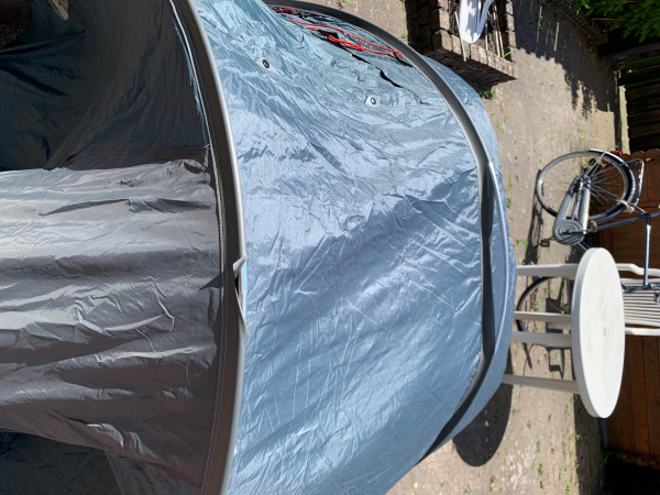

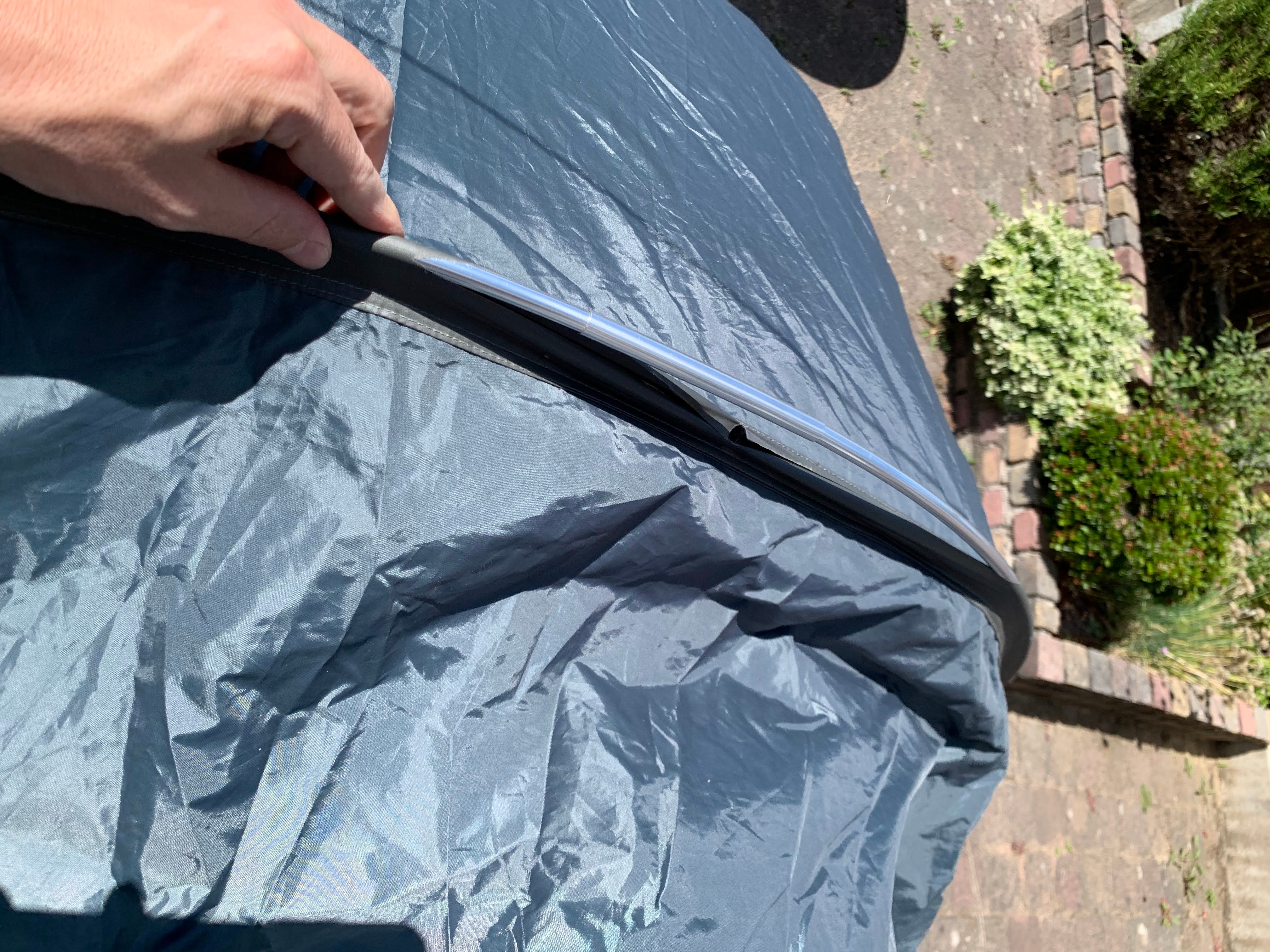

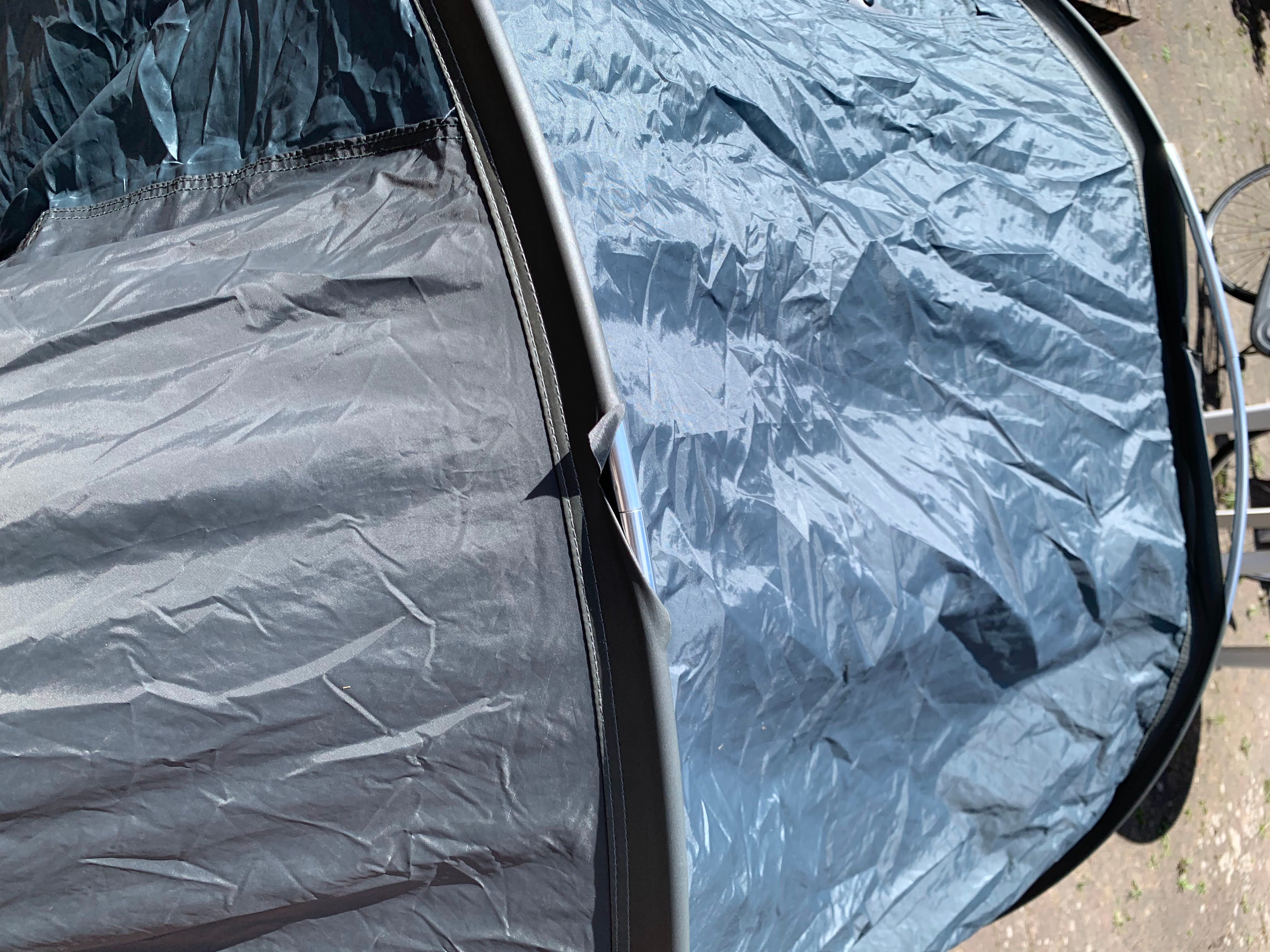

Ik heb een tent waarbij de stokken kapot zijn gegaan waardoor het zeil waarin ze zaten is gescheurd. Er staat dus redelijk wat druk op het zeil waar de stokken inzitten en ik ben bang, zelfs als het gemaakt kan worden, dat het fragiel blijft en de kans dat het opnieuw gaat inscheuren groot blijft.
De stokken zit normaal dus in het omhulsen van het zeil.
Is het nog mogelijk om deze tent te repareren?
Ik kan niet goed zien wat er nu kapot is aan het tentdoek/zeil. Tenzij er krachten op komen kun je tentdoek repareren met speciale stickers of met duct tape. Maar als de stokken ook kapot zijn lijkt me een bezoek aan de Decathlon voor een nieuwe tent een beter idee.
De stokken moeten bij het opbouwen en afbreken makkelijk door de sleuf kunnen glijden, anders gaat die meteen weer kapot. Repareren heeft dus alleen zin als de gehele sleuf wordt vervangen. Je hebt grote kans dat twee sleuven + stokken vervangen duurder is dan een nieuwe tent.
Veel kans van slagen geef ik het niet. Maar als ik zoiets zou moeten repareren zou ik het met Tyvek proberen. Als je nog voldoende houvast hebt om een stuk Tyvek aanvast te naaien.
Een hele nieuwe 'koker' naaien voor de gehele lengte van de tentstok en deze vastnaaien aan de oude koker. Vervolgens de nieuwe Tyvek koker gebruiken.
Of misschien een aantal kleine lusjes maken die je op de plaats van de scheur naait. Zorg er dan wel voor dat de nieuwe lusjes (vooral die het dichts bij het begin en het einde van de scheur zitten) wat krapper zijn dan de oude zodat de gescheurde koker wordt onlast van de spanning van de tentstok.
Als het het laat doen kon het wel eens een duur grapje worden. Zeker als je de stokken ook nog eens moet vervangen. Dan kun je misschien beter een nieuwe tent overwegen.
