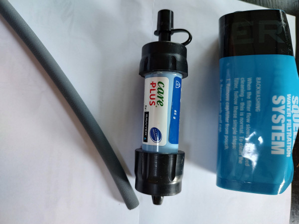

Ik heb nog een Careplus Sawyer waterfilter liggen van zo'n 6, 7 jaar oud, maar nooit gebruikt. Weet iemand of dit soort filters een houdbaarheidsdatum hebben?
Edit: hij loopt nog wel vlot door
Als je hem netjes onderhoud, dat wil zeggen bij opslag even ontsmetten met chloor en goed uit laten drogen en hem niet kapot laat vriezen, dan zit er geen houdbaarheidsdatum op. Ik heb dezelfde ;)

Bedankt voor de tips! Ik zal het filter voor de zekerheid even schoonmaken met dat schoonmaakmiddel en dan kan 'ie mee op reis !

Let wel: TS heeft het niet over een bidon maar over een waterfilter. De waterfilter waarvan sprake verliest onherroepelijk zijn filterende eigenschappen als die bevroren is geweest. Door het uitzetten van het water naar ijs gaat de structuur van de filter namelijk kapot.

Inderdaad geen chloor uit de supermarkt (waar mogelijk toevoegingen in zitten) gebruiken. Ik gebruik zelf een paar druppeltjes Hadex.
Het filter drogen bedoel ik mee dat je de dopjes eraf laat bij opslag. Dan droogt de boel vanzelf.
