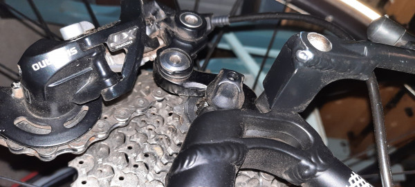

Voor onze 1e fietsreis met kinderen wil ik graag een 1 wiel fietskar achter mijn 29 inch Cube mountainbike met bagagedragers meenemen voor wat extra bagage mogelijkheid.
Maar nu twijfel ik of dit wel gaat passen ivm bagagedrager en Ortlieb back roller tassen achter met het aankoppelen en bewegingsruimte van de kar. Wie heeft hier ervaring mee?

Ja, als je bijvoorbeeld een aanhanger hebt die graag op de snelspanner van het achterwiel mee bevestigd wil worden en je mountainbike geen snelspanner maar een steekas heeft dan kan dat best even wat extra uitzoeken opleveren. Vaak ook niet onmogelijk, soms wel een extra uitdaging ;)
Foto’s van de fiets in kwestie kunnen dan inderdaad wel handig zijn.
Ik heb aanvullend info en foto's geplaatst.

Ik meen op de foto een snelspanas te zien..

Voor de Bob-Yak moet je een andere snelspanas kopen.

Waar ik vooral mee zit is of ik en een bagagerek met achtertassen kan hebben en de kar. Ik krijg nergens een duidelijk antwoord of dat past. Volgens mij krijg ik problemen met aanhaken of met hobbels in de weg die de tassen eraf tillen. De Fietstassen zijn ortlieb backroller pro met 35 liter inhoud per stuk.
Ik rijd ook met 2 voortassen waardoor ik graag ook achter gewicht heb voor het evenwicht.
Ik moet een speciale steekas monteren waarop de kar word gehangen en vergrendeld. Alle drie hebben een soort gelijk systeem.

Ik heb met de topeak kar voor een klant in de winkel waar ik werk inderdaad wel eens een extra beugeltje moeten monteren dat de drager verder naar achter en omhoog plaatste. De speciale as voor de kar kon er standaard wel op, maar de drager zat anders in de weg voor het (ont)koppelen van de kar hieraan. Of dit ook voor jouw frame en drager geldt weet ik niet maar het is wel iets om op te letten.
