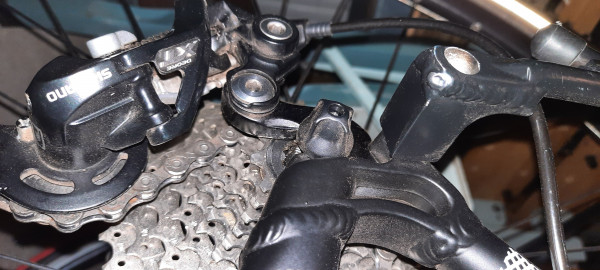

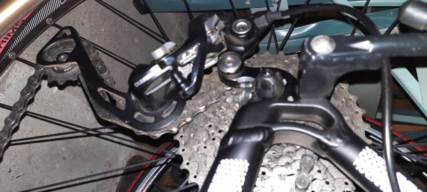

Ik heb aanvullend info en foto's geplaatst.

Ik meen op de foto een snelspanas te zien..

Ik moet een speciale steekas monteren waarop de kar word gehangen en vergrendeld. Alle drie hebben een soort gelijk systeem.

Ik heb met de topeak kar voor een klant in de winkel waar ik werk inderdaad wel eens een extra beugeltje moeten monteren dat de drager verder naar achter en omhoog plaatste. De speciale as voor de kar kon er standaard wel op, maar de drager zat anders in de weg voor het (ont)koppelen van de kar hieraan. Of dit ook voor jouw frame en drager geldt weet ik niet maar het is wel iets om op te letten.
