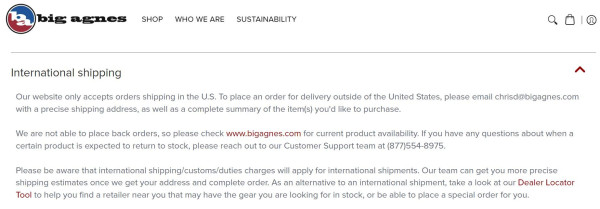

Oei nog maar 8 beschikbaar :( . Wie wil samen eentje kopen en heeft ervaring hoe dat voor goed prijs naar NL te krijgen.
Hoe naar NL te krijgen:
Douane kosten komen er dan nog wel overheen.

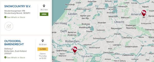

Of via een Dealer in NL:
Maar misschien had je dit zelf ook al uitgevogeld.
