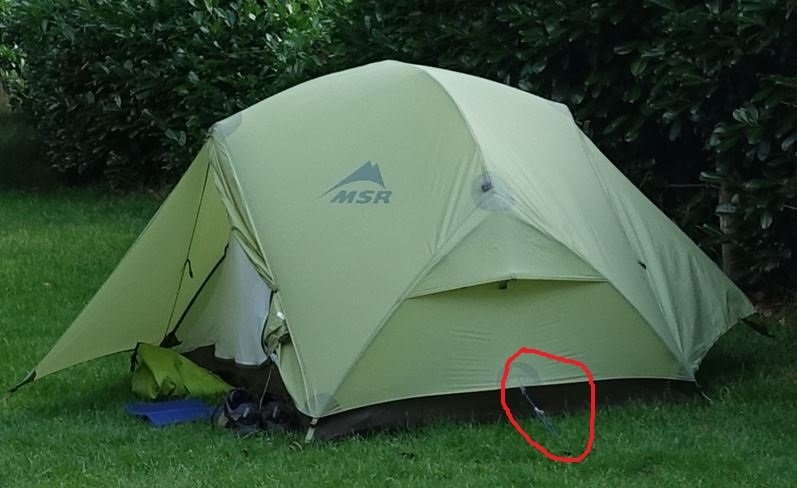

Ik heb geen advies voor een andere tent, wel mijn ervaringen met de MSR Hubba Hubba HP (de voorloper van de NX). Misschien heb je er wat aan.
Wat betreft de mat:
Ik ben ook 196 cm lang. Had een Exped Synmat UL 7 LW met de maten: 197 - 65 - 7.
Heb nu de M versie met de maten 183 - 52 - 7.
Voldoet mij goed. Ik slaap veelal in de "foetushouding", heb er geen last van dat de mat korter is dan mijn lichaam. Heb ook geen behoefte om wat aan het voeteneinde te leggen.
Heb geen spijt van deze keuze. Minder gewicht, minder pakvolume, meer ruimte in de tent, sneller op te belazen.
Als ik dan toch wat te wensen mag hebben: vanwege mijn slaaphouding had de mat wat breder mogen zijn.
Wat betreft condens.
Ik had last dat aan het voeteneind de slaapzak en slaapmat (die LW) 's ochtends nog wel eens vochtig wilden zijn. Buitentent en binnentent zitten aan hoofd- en voeteneind dicht op elkaar. En dan wordt er tijdens het slapen de binnentent wel eens tegen de buitentent geduwd.
Ik heb dat opgelost door de buitentent met een korte scheerlijn verder vanaf de binnentent te trekken, zowel aan voet- als aan hoofdeind. Zie hier.
(hmmm, als ik op internet de NX bekijk lijkt het alsof de NX geen lusje heeft op die plek)
