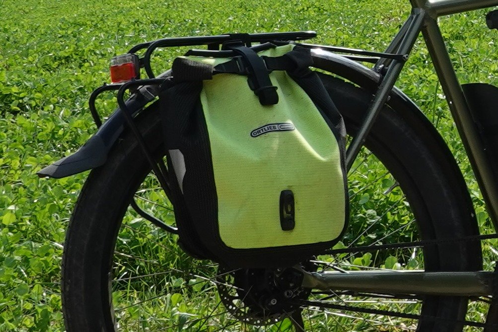

ma 21 feb, 2022 22:31
Ik heb zulke tassen. Gaan idd altijd de tent in want op de fiets zie je ze (bij koplamplicht) op honderden meters afstand.
Het geel "verbleekt" (alleen het fluoriserende gaat er af) overigens wel snel bij veelvuldig gebruik maar blijft wel goed zichtbaar. De reflectie blijft het uitstekend doen.
Is het op een foto te vatten hoe ze eruit zien na x(?) jaren/kilometers gebruik? 'k Ben wel benieuwd.

Jurr schreef:
di 22 feb, 2022 08:10
Op zich blijft het best opvallend geel, maar zet ze naast een niet-gebruikte tas dan is het verschil duidelijk. Ook zie je kleurverschil in de rolsluiting. De nachtzichtbaarheid blijft wel volledig gehandhaafd.
