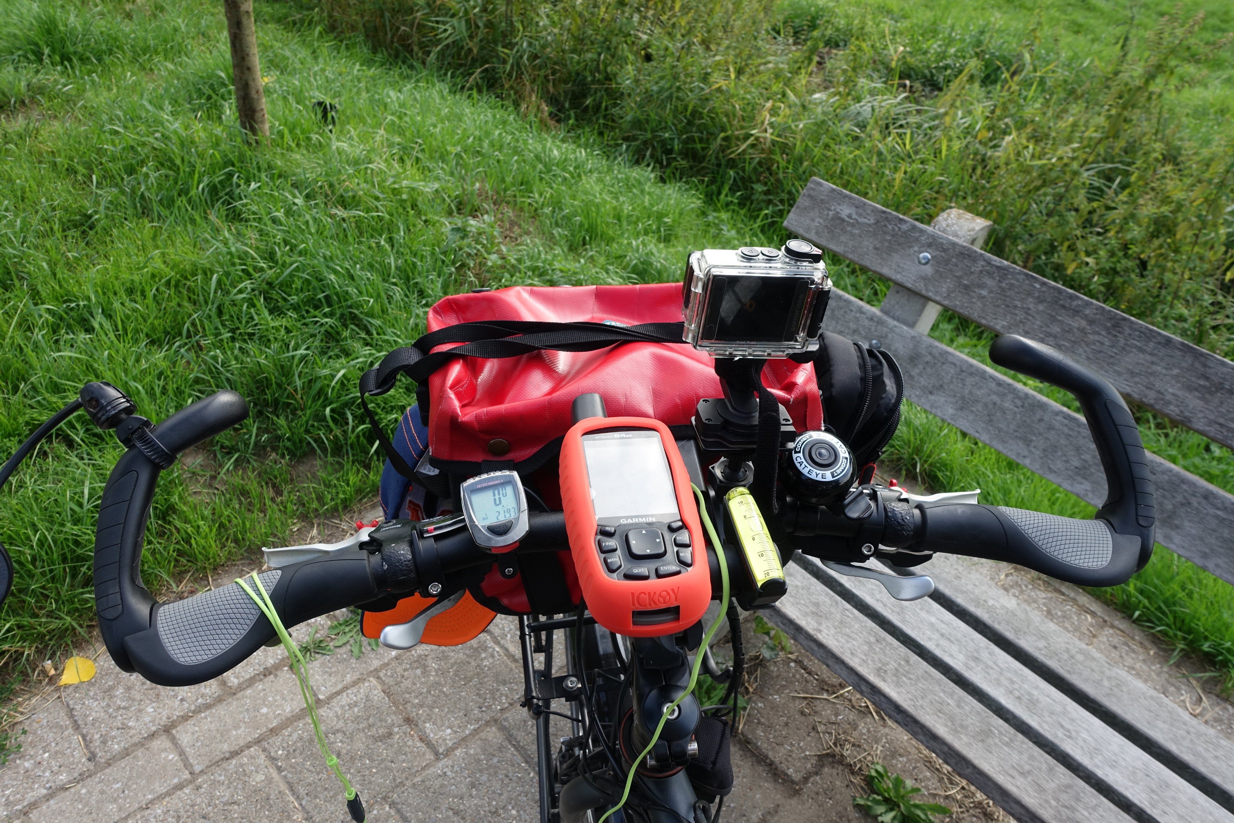

Het is een 66 geworden. Nauwelijks tot niet verkrijgbaar maar Marktplaats bood uitkomst. Een zo goed als nieuwe 66 gekocht. Met een keur aan accessoires.
Extreem groot apparaat maar wat een plezier op de fiets. Op naar 2 weken fietsvakantie in 🇩🇰.
Ik ben benieuwd naar het batterij gebruik van de 66, dus als je het wil laten weten graag.
Ik heb een Oregon 700 en die haalt net een dag, soms ook niet. Het kan wel langer, maar dan moet het scherm steeds uit en dat is lastig.
