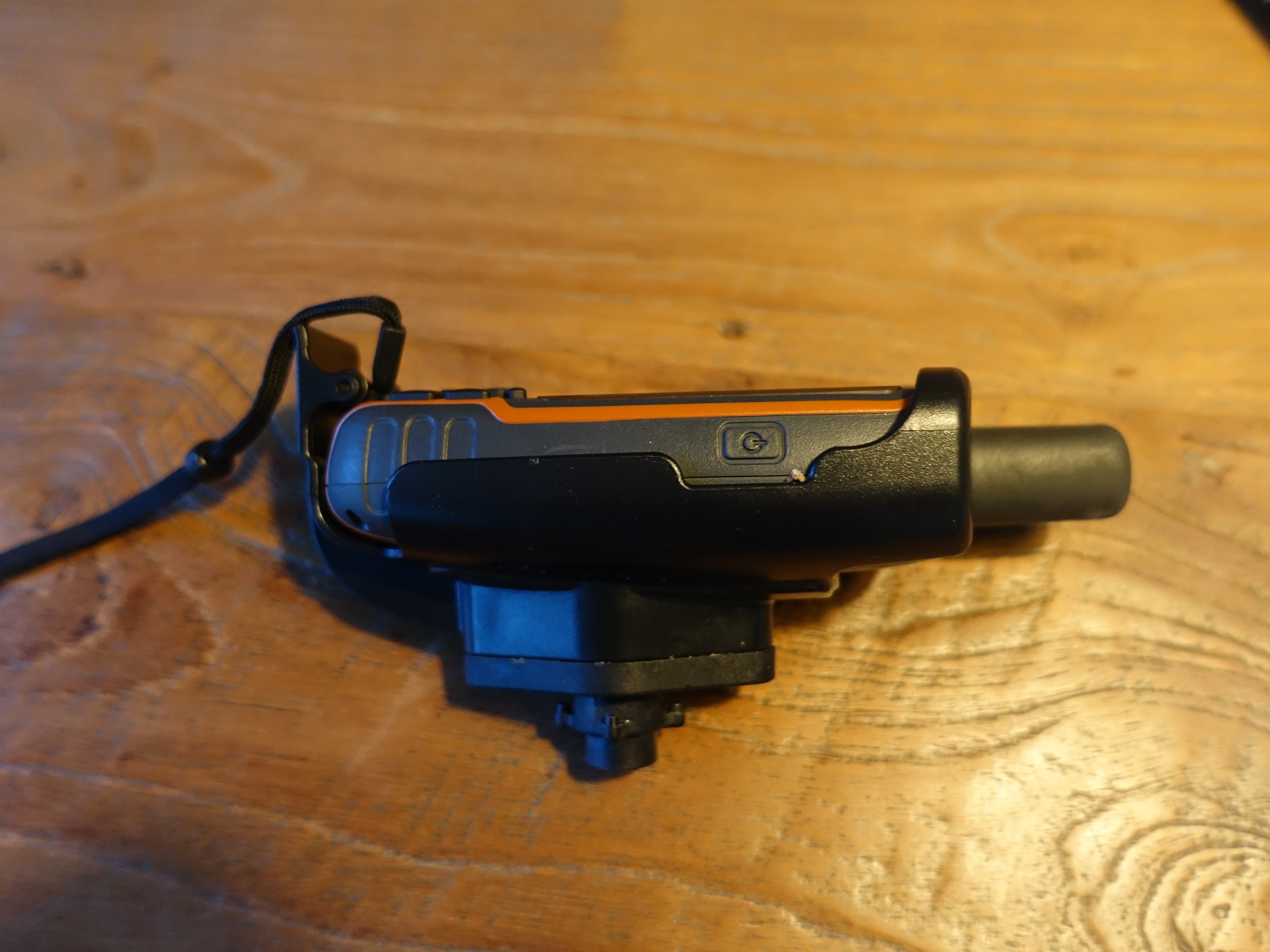

In mijn geval valt het met het in de weg zitten wel mee. Het was wel wat puzzelen en zorgvuldig vlechten van de tie raps.

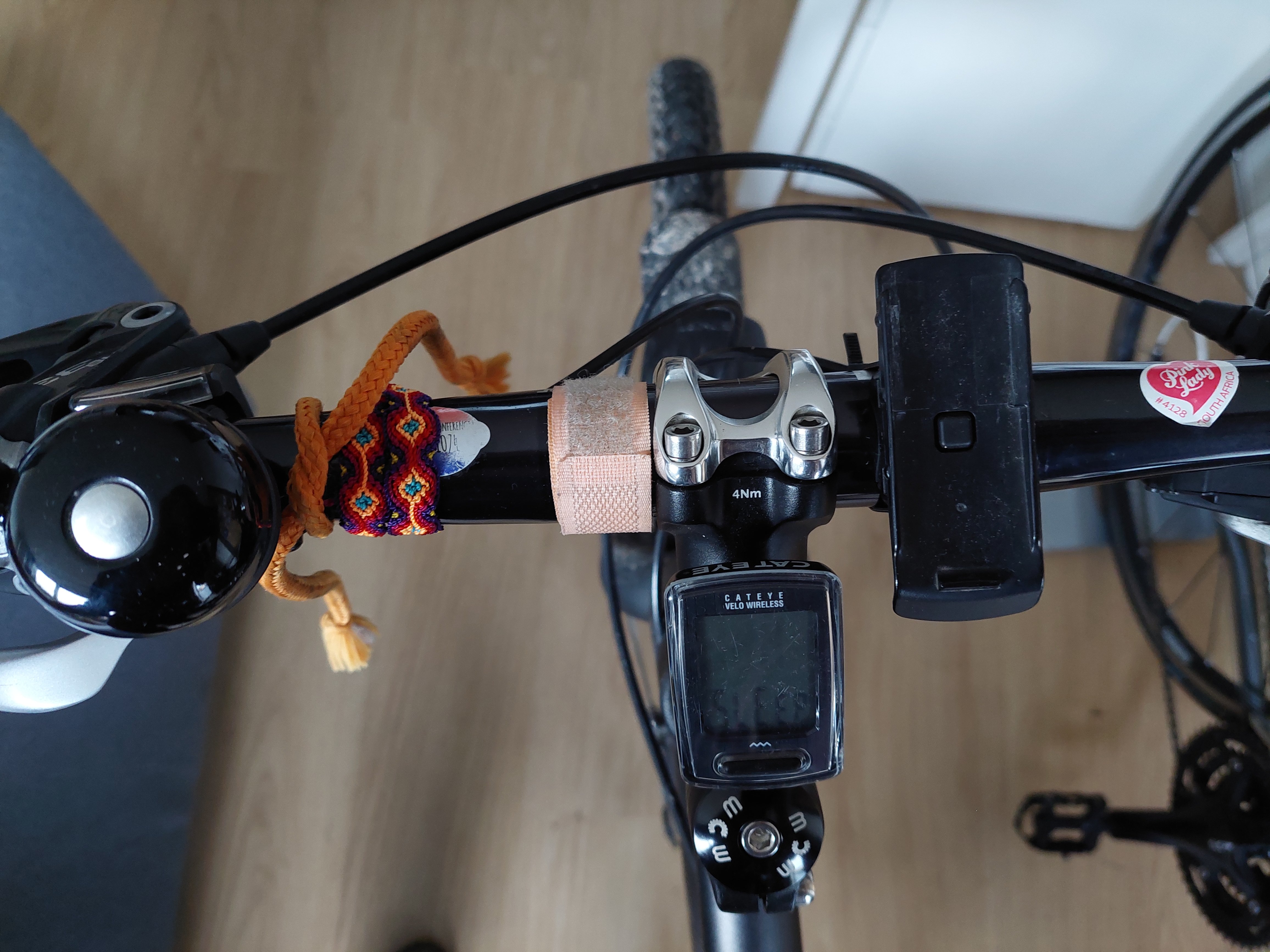

Een Garmin Etrex 30x
Met standaard Garmin houder
Stuur: ROSE xc low rizer bar 630mm, 31.8 mm
Let ff niet op de stickers en frutsels op mijn stuur, die kunnen er indien nodig altijd af ;-)

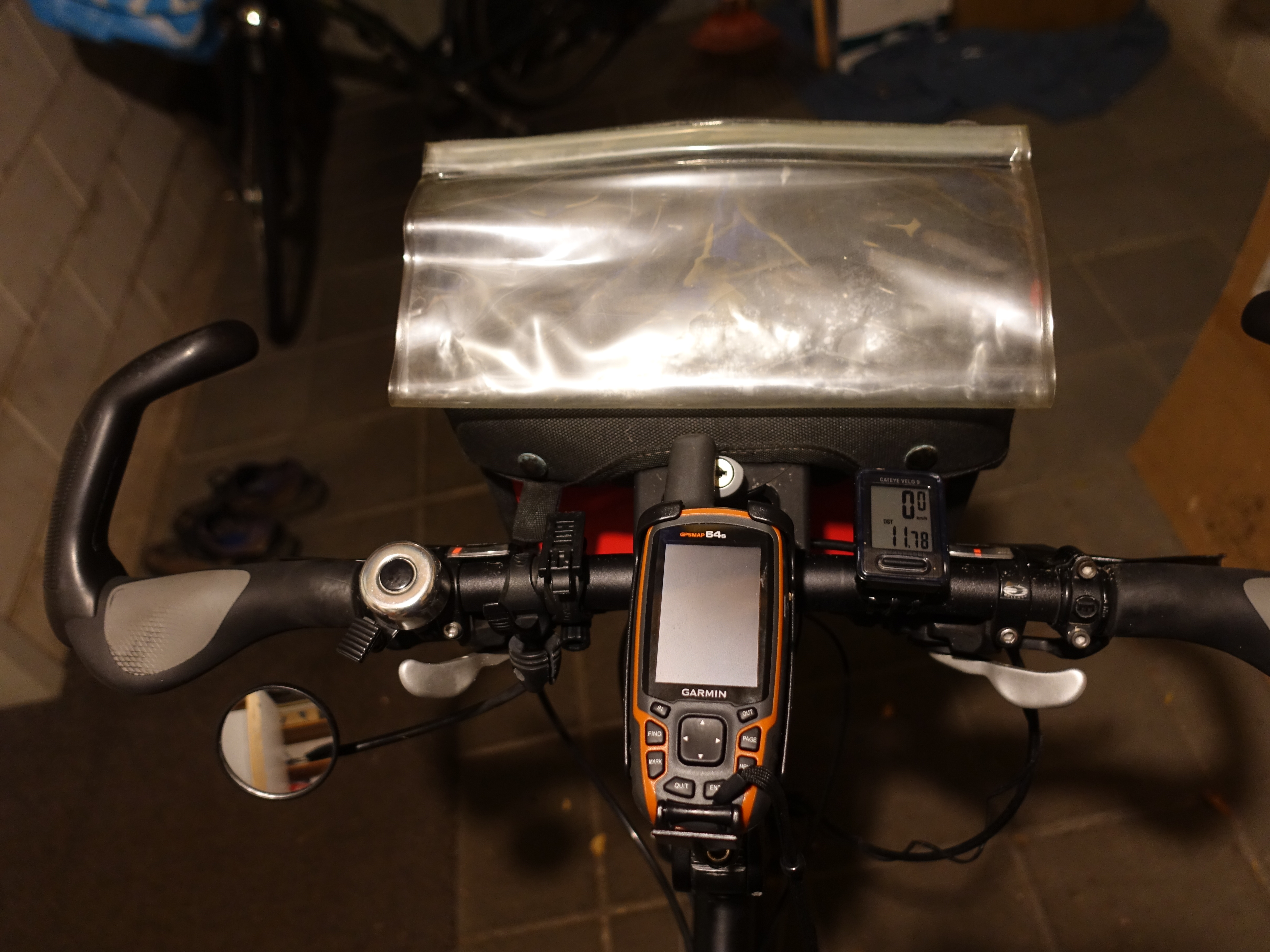

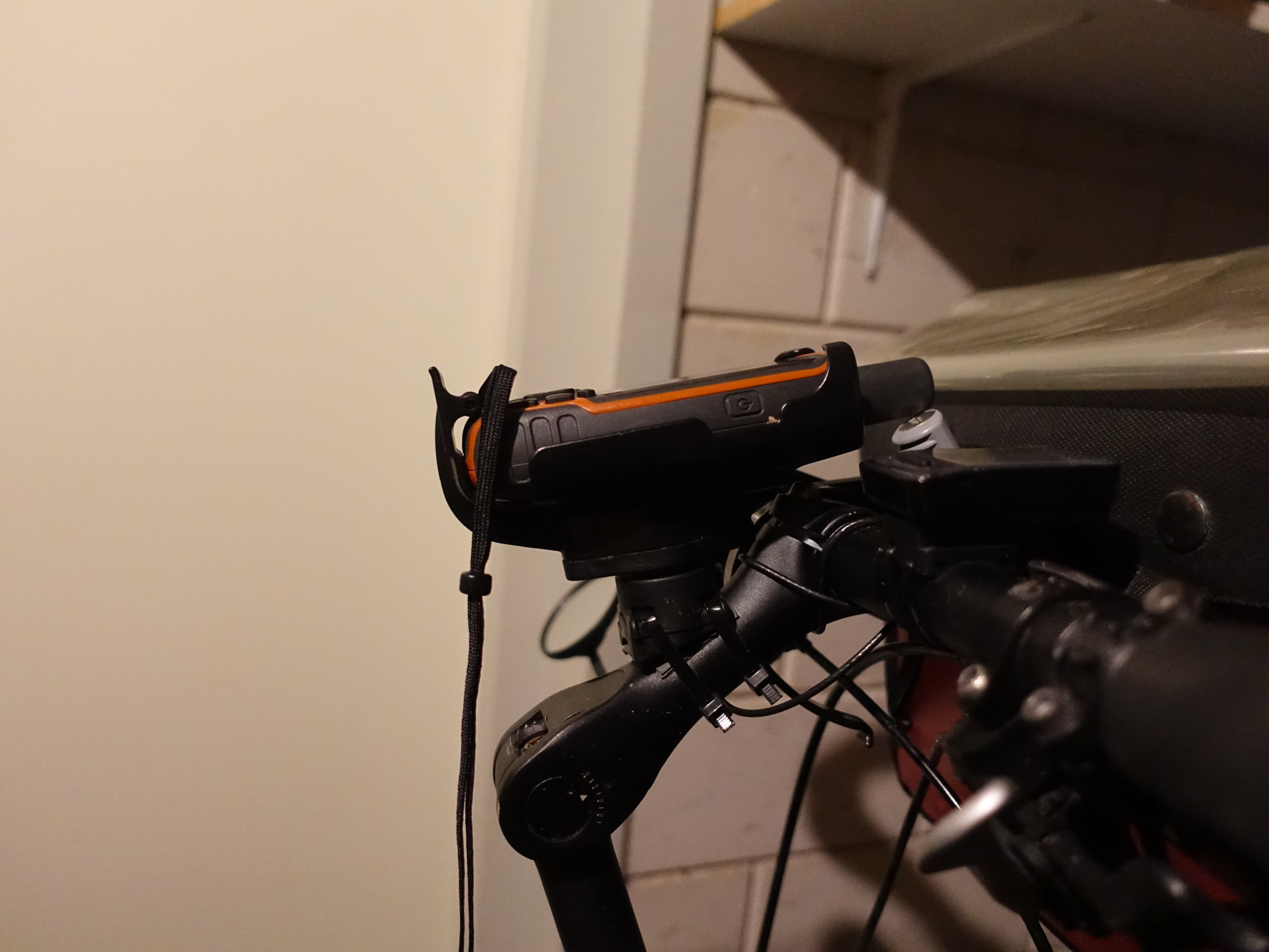

Mijn set-up:
Mijn opzet:
Ik gebruik deze houder:
Omdat mijn stuurpen wat omhoog staat heb ik er een soort van wigconstructie onder gezet:

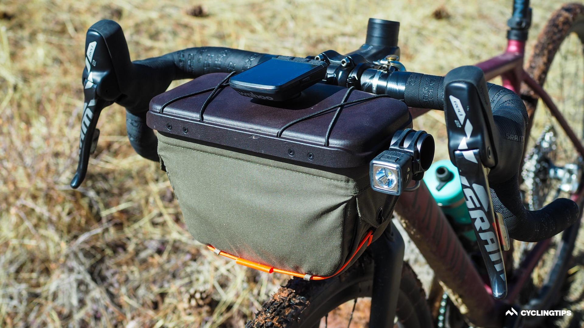

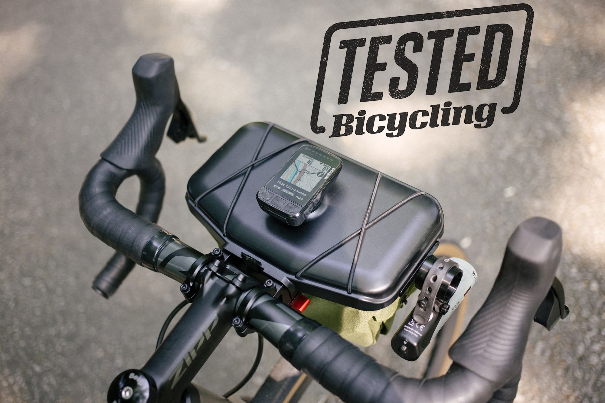

Route Werks heeft een mooie stuurtas met in het deksel een bevestigingspunt voor Garmin Edge, Wahoo, Sigma, Lezyne of Quad Lock adapters.
Als je het deksel opent zit je fietscomputer of telefoon niet in de weg want hij klapt mee met het deksel.
De stuurtas zit muurvast op je fiets en wiebelt niet tot nauwelijks.
Aan de zijkanten kan je nog via adapters fietsbellen of koplampen of wat dan ook monteren.
Als je de stuurtas een keer niet wilt gebruiken is er ook een fietscomputerhouder adapter die op je tashouder past.
Een heel mooi product.
Nadelen zijn de prijs, het hoge gewicht, en de relatief kleine inhoud.
Kijk even naar het filmpje op: https://routewerks.us/

Waarom laat je de houder niet zoals hij nu staat? Je kan dan toch nog steeds een stuurtas gebruiken? Deze setup gebruik ik zelf en wanneer ik dan besluit mijn stuurtas te gebruiken is het gewoon even zoeken om de gps enkele cm opzij te schuiven zodat de stuurtashouder plaats krijgt
Alpineflower schreef:
ma 03 jan, 2022 15:34
Ik heb dezelfde setup. Als je de stuurtas met de bijgeleverde beugel monteert komt deze ver genoeg van het stuur om uit de weg van de Garmin te zitten. Indien niet draai je de eTrex even wat meer verticaal om de tas te openen.
Afhankelijk van fiets en stuurpen heb ik de Etrex soms bovenop de pen en soms op het stuur naast de pen. Kan alletwee, werkt prima met een klick fix houder.
