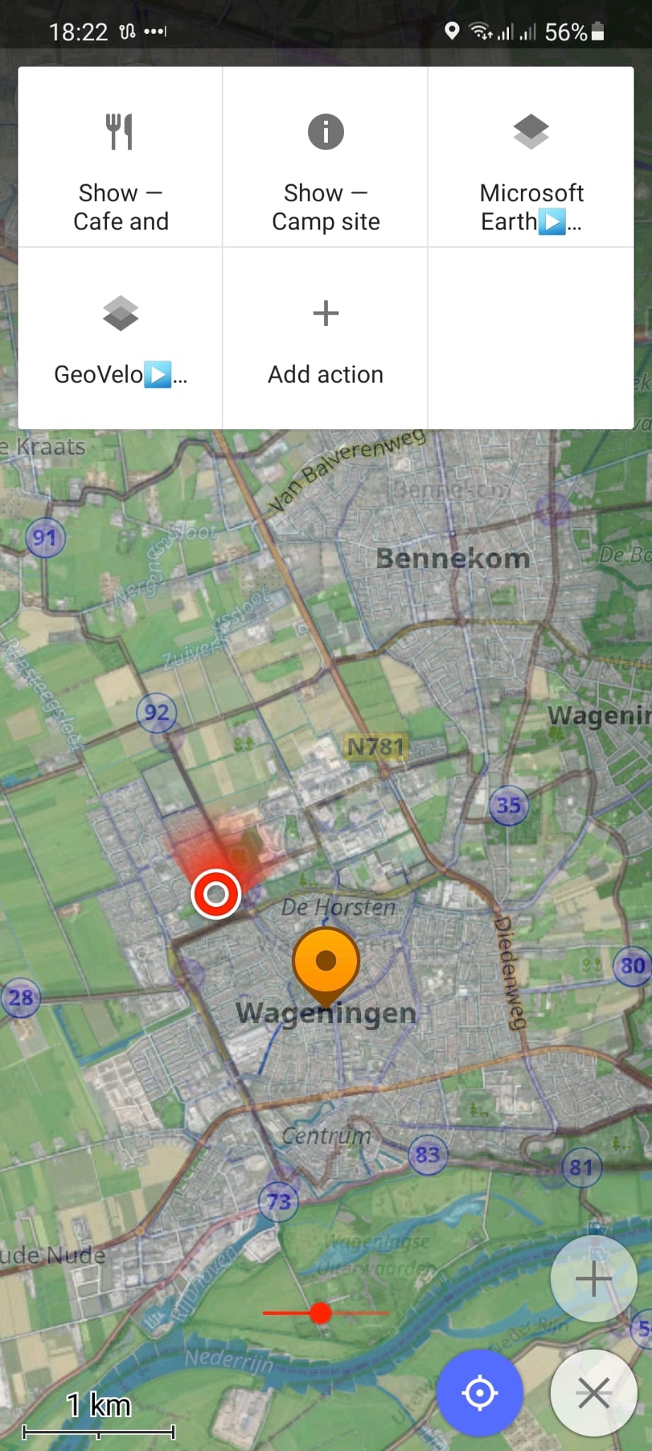

Wel nog handigheid ontdekt voor wel/niet weergeven van POI zoals campings middels Quick Action; aanzetten bij configure screen en dan kan je knopjes toevoegen. Zie plaatje. Zo kan je ook snel wisselen van layer en het verschil zien.

Die Quick Action kende ik nog niet, inderdaad handig!
