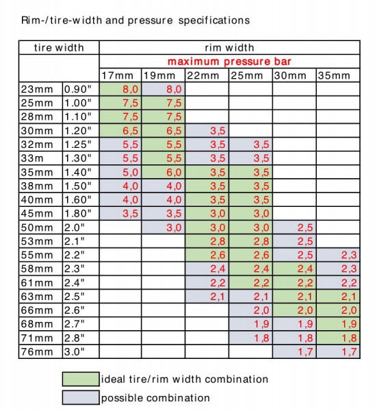

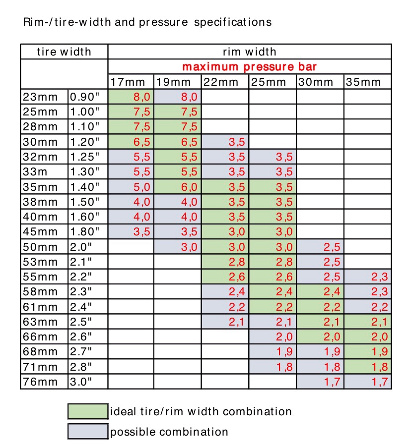

Merk op dat die 30mm brede Newmen velg slechts vrijgegeven wordt voor banden vanaf 50mm. Ik denk dat Nicole naar smallere banden wil gaan. Tabel van Newmen:
(Die max 2,5bar lijkt me wel aan de heel voorzichtige kant)
Verder valt het me op dat iedereen zijn eigen velg als goed genoeg naar voor schuift. Zou een vakantiefietsvelg dan toch helemaal niet aan zoveel eisen moeten voldoen?
Volgens mij zijn correcte spaakspanning en voldoende lucht in de banden de toverwoorden.

Tabel van Newmen:
De toegestande drukken houden ook bepaald niet over als je wat zwaarder bent, laat staan als je ook nog bagage bij je hebt.
