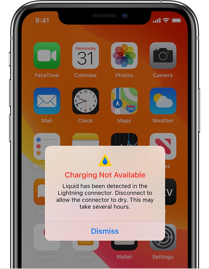

Op de twee regendagen ging het minder. Doordat er vocht in de lightningconnector kwam, stopte het opladen. Het was gelukkig een simpel traject, waardoor het scherm niet continu aan hoefde en met 18% batterijlading bereikten we de bestemming.
Vervelende van vocht in de connector is dat het een tijdje (Apple spreekt van uren) duurt voordat je weer kan laden via die connector. Een handendroger in een toilet kan helpen om die tijd in te korten.

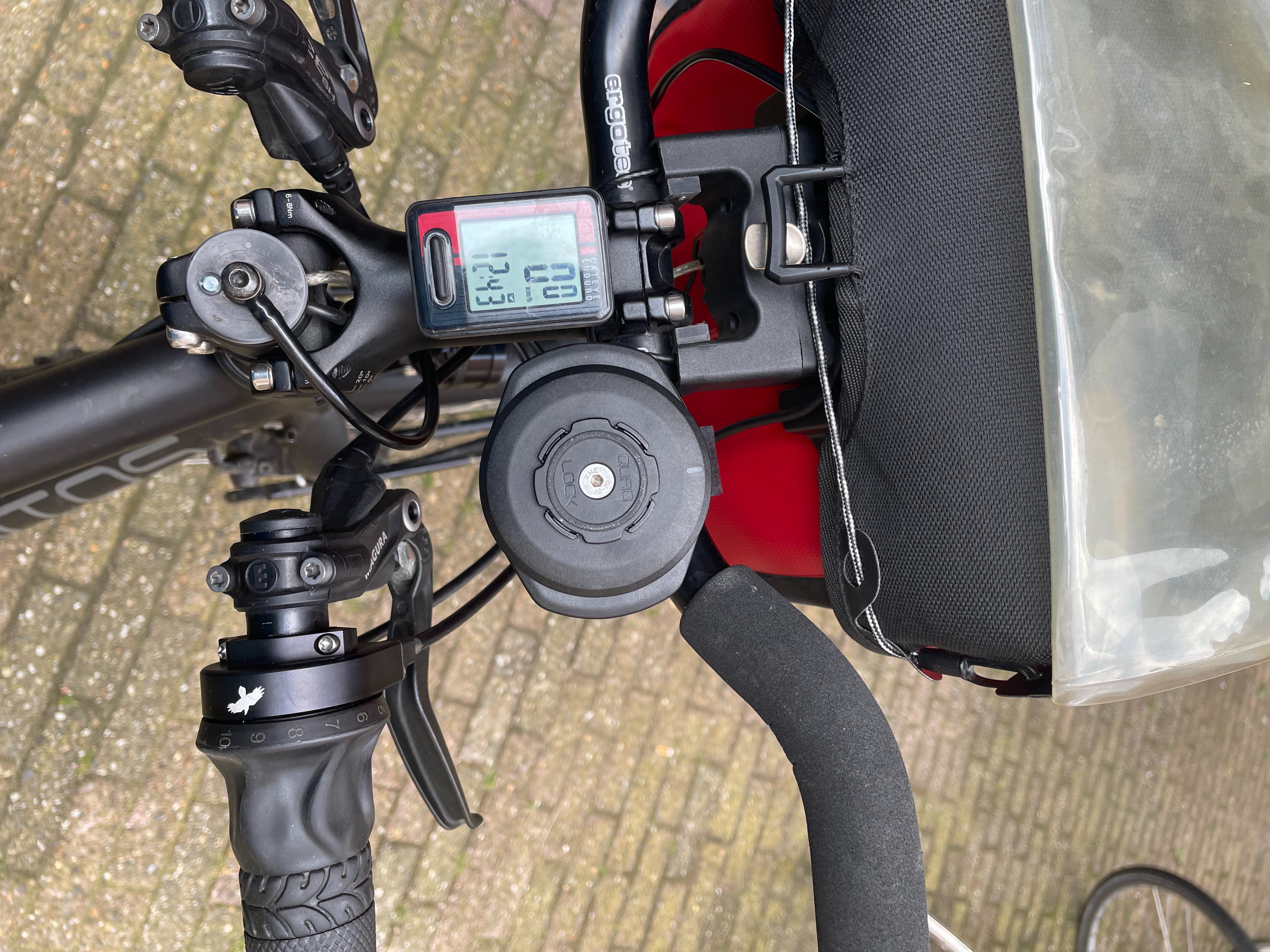

Al eerder had ik de Quad Lock Weatherproof Wireless Charging Head gezien. Dit accessoire is gemaakt voor motoren, maar past prima op een trekkingfiets. Ook SP Connect heeft iets soortgelijks, al weet ik niet of de specificaties gelijk zijn.
Inmiddels is de Quad Lock Weatherproof Wireless Charging Head besteld, geleverd en gemonteerd. Een korte proefrit gaf aan dat het systeem werkt en er wordt tijdens de rit met 2A draadloos opgeladen.
Omdat je overal leest dat draadloos opladen niet erg efficient is, heb ik een kleine test uitgevoerd met gebruik van een wat oudere Anker 6000 mAh powerbank. Deze powerbank heeft een 2A uitgang.
Bij een ladingstoestand van de iPhone 12 van 50% heb ik de powerbank met een lightningkabel rechtstreeks aangesloten op de iPhone en precies een uur opgeladen. Het laadpercentage was toegenomen tot 92%.
Vervolgens een dagje gewacht, powerbank weer opgeladen en de proef herhaald waarbij de powerbank nu aangesloten werd op de Weatherproof Wireless Charging Head. De iPhone was weer op 50% bij de start van de proef en na precies een uur was het laadpercentage gestegen tot 80%. Dat alles dus zonder draadje in de iPhone.
Uiteraard is een powerbank niet vergelijkbaar met een naafdynamo, maar de uitkomsten zijn waarschijnlijk identiek. Het is even de vraag of ik (net als nu bedraad) de iPhone-accu op ongeveer 100% kan houden bij het draadloze opladen. In dat geval wordt het altijd draadloos opladen, zo niet dan blijft het draadloze opladen beperkt tot slecht weer. Het is vooral plezierig om een andere manier van laden beschikbaar te hebben bij een natte lightningconnector.
N.B. Zowel de powerbank als de Forumslader hebben een zwaardere uitgangsstroom dan standaard. De powerbank kan 2A aan, de Forumslader heb ik destijds bij Jens besteld met een 3A uitgang. Iets waar ik me toen nog niet van bewust was, maar het scheelt natuurlijk flink in de resultaten.

Als je telefoon waterschade heeft gehad (er zit een zichtbare indicator in het toestel, zoek op internet voor jouw model waar je die kunt zien) dan vervalt bij Apple direct alle garantie.
Dit is geen geval van waterschade, maar een feature van Apple om mogelijke schade door water, welke kortsluiting zou kunnen veroorzaken, te voorkomen. Of het echt voordeel heeft, of eigenlijk een onnodig storend gedoe is, ben ik nog niet uit.
Als je de Lightning kabel er dan even één of twee keer uit- en weer indoet, dan zal ie een pop-up geven met de vraag of je toch wilt laden vanwege noodgeval. Dat laat ik 'm dan doen, en er is nog steeds niks kapot.

Ja, waterschade; je verhaal klopt. Maar dat wordt in dit draadje toch helemaal niet genoemd? Het screenshot van TS ericplan behandelt iets anders dan waterschade.

Op die ene regendag werd ik best onrustig van m'n iPhone. De natte connector leek, ook zonder draadje in de connector, zo nu en dan toch iets van kortsluiting te maken. Ik zag regelmatig een flikkering van het scherm. Regenwater is aan de kust altijd wat zout, dus het zal best geleidend zijn. Ik heb geen zin in een dispuut met Apple over garantie door kortsluiting.
Daarom zocht ik naar een alternatieve manier van opladen die al voor veel meer telefoons beschikbaar is. De combinatie Quad Lock - iPhone komt op 71% efficiency als je bedraad op 100% stelt. Dat is voor mij beter dan verwacht. Het heeft ongetwijfeld te maken met de goede uitlijning van de oplaadspoel t.o.v. de telefoon. Want dat is vaak het zwakke punt in de keten bij draadloos opladen.
Bijkomend voordeel is dat je de connector droog kan houden met een extra regencover.
Vraag is vooral of die 71% efficiency voldoende is om altijd draadloos op te laden. Om dat te testen, daar zijn gewoon wat vakantiedagen voor nodig.
