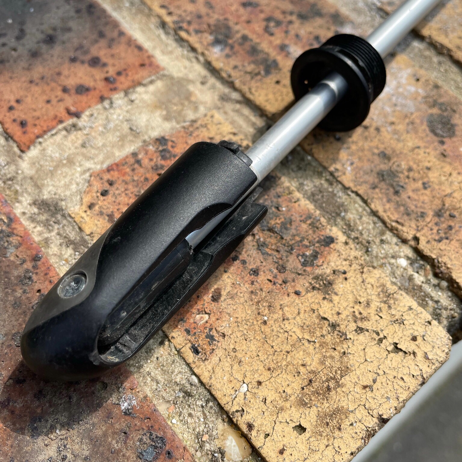

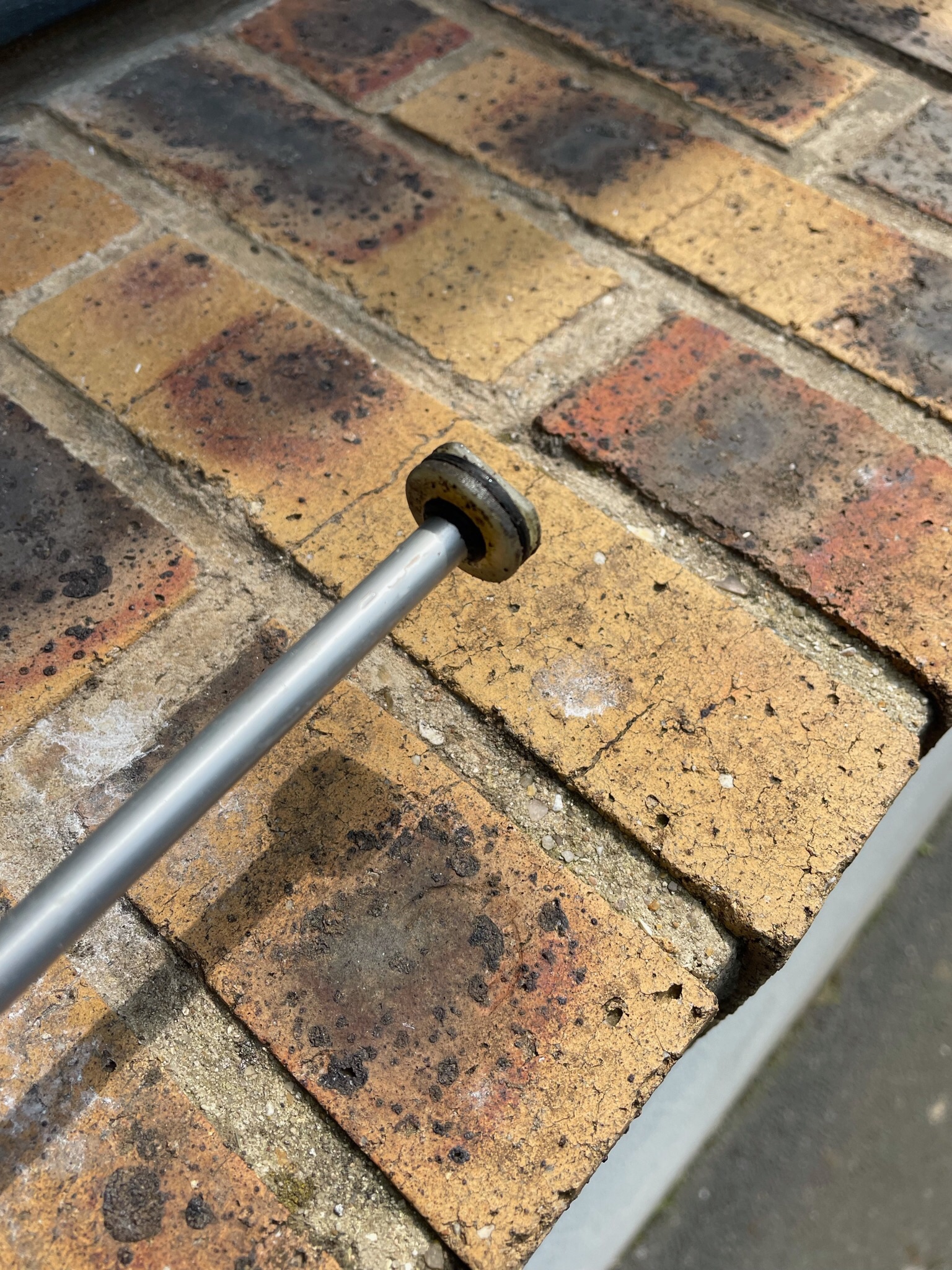

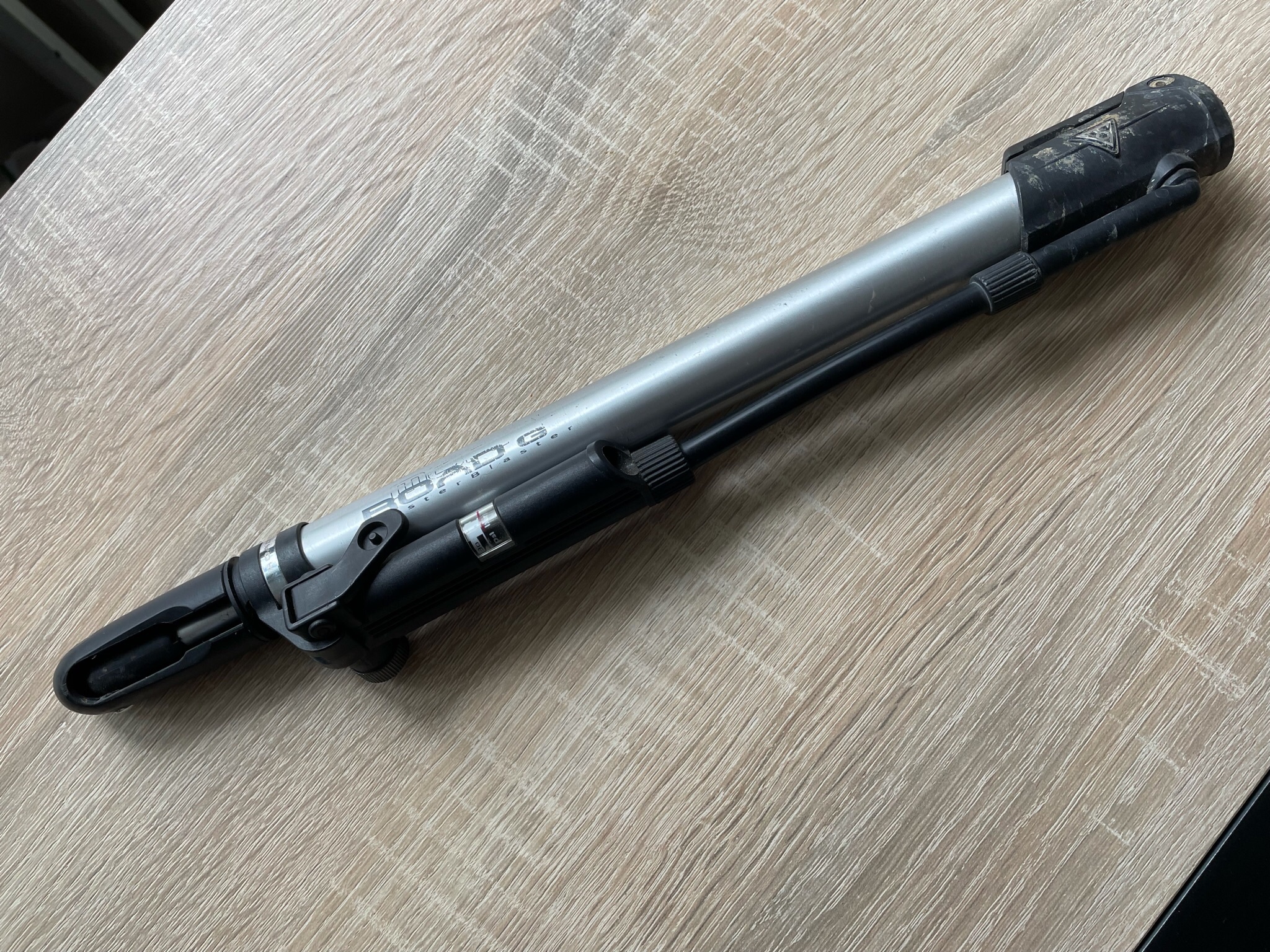

De pomp zit standaard altijd op de fiets, is een keer gebruikt en nu toch kapot. O-ring sluit niet meer af. Erg vervelend als je op een Voie Verte in Frankrijk fietst en een lekke band krijgt. Gelukkig biedt de pomp van m’n echtgenoot uitkomst.

Er zit maar één ring in. Constructie is eigenlijk niet handig omdat er geen afdichting zit tussen handvat en pomphuis. Daardoor kan er eenvoudig vuil of zout water binnendringen. Dat blijft dan onderin de pomp staan. Zout en aluminium is geen fijne combinatie.
Op zich een kleinigheid dus, tenzij de binnenkant van de pomp gecorrodeerd is.

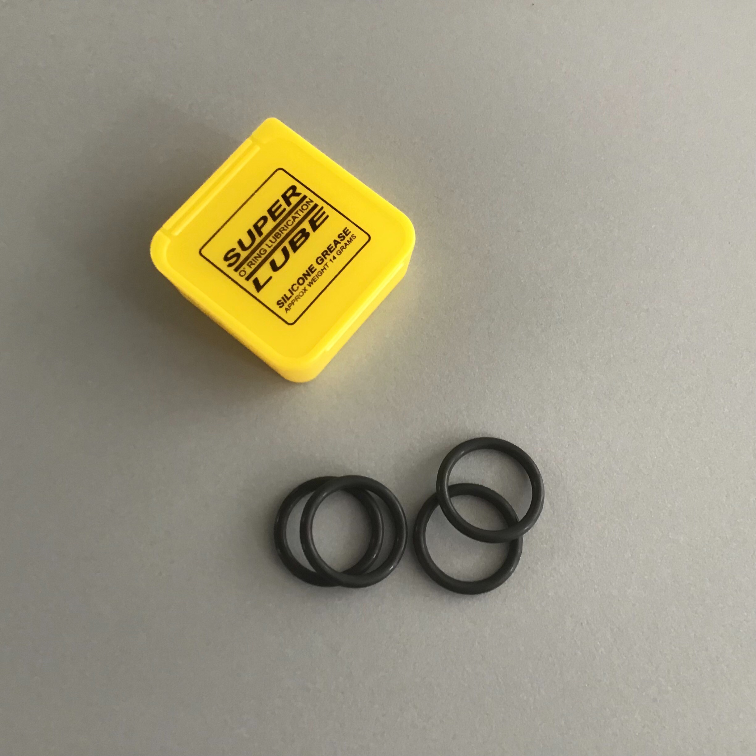

De post was ook niet bedoeld als hulpvraag, meer als wake-up call. En eigenlijk ben ik teleurgesteld in de kwaliteit van Topeak. Zo’n pomp moet gewoon 5 jaar bij weer en wind op een fiets kunnen zitten én wanneer slechts beperkt gebruikt gewoon goed blijven. Na de vakantie zal ik wel ergens een setje o- ringen bestellen en deze toevoegen aan de paklijst en het reserve-gereedschap, zodat ik tot 2040 vooruit kan.

Inmiddels weer thuis en de pomp is gerepareerd. Aan m’n gereedschapsset zal ik een paar O-ringetjes en een likje vet toevoegen. Het pompje heeft nu een plastic zakje over de bovenkant om het binnendringen van water te voorkomen.
Wel overwogen om de pomp met het handvat naar beneden te plaatsen, maar dan zit de ventielnippel erg dicht bij het bracket, waardoor die nippel snel vervuilt.
