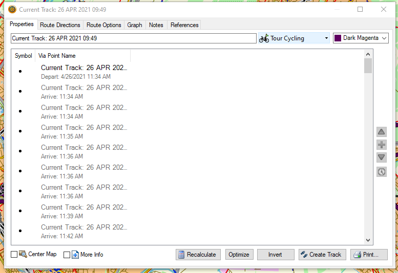

Hoi allemaal,
Tijdens het wandelen en fietsen gebruik mijn Garmin etrex 30x om mijn gelopen/gefietste route bij te houden en om te navigeren (indien nodig).
Vooral voor fietstochten gebruik ik dan de optie 'route'. Ik heb dan in Basecamp een 'track' omgezet naar een 'route', welke ik op de etrex zet.
Selecteer ik vervolgens de 'route' op de etrex, dan verschenen er op het scherm in het verleden altijd een paarse lijn en blauwe pinnen op de bochten. Vervolgens gaf het apparaat een lekker hard piepje en sprong het scherm aan als ik in de buurt kwam bij zo'n pin en ik bijvoorbeeld af moest slaan.
Helaas komt er, sinds het in gebruik nemen van een nieuwe pc met verse basecamp-installatie, geen paarse lijn meer in beeld na het selecteren van een route. De blauwe pinnen zie ik wel, maar daar heb ik helaas wat minder aan.
Is er hier op het forum misschien Iemand die dit herkent en tips heeft in welke richting te zoeken? Kan het zijn dat ik wellicht een bepaalde instelling op het apparaat of op basecamp over het hoofd zie? Helaas kan ik het via Google niet terug vinden :(
Het gekke is dat als ik op het apparaat een 'track' selecteer, dat er dan WEL een lijn getoond wordt. Maar ja, vooral tijdens het fietsen heb ik daar niks aan omdat ik dan niet gewaarschuwd word door de piep en steeds handmatig het scherm aan moet zetten/in de gaten houden :roll:
Het apparaat heeft ook al een factory reset gehad, en ik heb het zowel met Open-MTB als met Open-Fiets kaarten.

Wat betreft jou repro-steps: bij mij gaat het dus fout in stap 4: de lijn zie ik niet, de spelden wel :|
In Basecamp zie ik overigens dus WEL de lijn als ik de route selecteer, dat vind ik dan ook weer zo gek... vandaar dat ik ook best wel 'lost' ben. Ik had ergens wel verwacht dat de factory reset van het apparaat het wel op zou lossen, maar helaas :(

@egopro Jouw route van 5 km heeft maar liefst 21 viapunten, wat helemaal niet nodig is. Als die route zeg 100 km lang is levert dat veel te veel viapunten op en krijg je dit probleem. Die route van 5 km kan Basecamp ook in 3 viapunten (begin eind en één tussenpunt) plannen.
Ik begrijp het probleem niet helemaal, maar weet wel dat als het lijntje dun is het alleen wordt weergegeven op de kaart. Als je via ‘Waarheen’ de track nogmaals selecteerde wordt de route of track de actieve en wordt de lijn dik weergegeven. En in het geval van een route komen er piepjes bij.
Voel je niet beledigd hoor! Ik had er zelf een poos voor nodig om dit te snappen, dus vandaar dat ik het toch even drop.
ma 26 apr, 2021 18:51
Ja goed (via)punt Tovenaar, deze route met punten heeft Basecamp zelf voor mij gemaakt waarbij Basecamp zelf bepaald hoeveel punten er in komen, waarschijnlijk heeft een korte route meer punten.
Ik ben vooral benieuwd of bij topic starter deze wel goed wordt weergegeven.
Misschien dat het helpt om in Basecamp bij het omzetten van een track naar een route het aantal viapunten handmatig te beperken tot <50. Zie https://help.routeyou.com/nl/topic/view ... -omzetting
Bij "Track Conversion options" kies je best NIET de default optie "Choose the number of points automatically" (want de meeste toestellen hebben een beperking in het aantal viapunten (zie hoger). Geef MANUEEL het aantal "via punten in".

Ik heb jou route op mijn apparaat gezet, en helaas nu ook weer geen lijn maar alleen pinnetjes. Dat begint in ieder geval te suggereren dat het vooral aan de device ligt...
Als ik trouwens een bestand exporteer, is het gewoon 1 .gpx, en niet 2...
Overigens: als ik van een gps-track een 'route' maak doe ik dat via de rechter muisknop op de track --> optie 'Route maken op basis van geselecteerd spoor'.
In de popup die verschijnt geef ik vervolgens op dat ik maximaal 249 punten wil gebruiken, 250 is namelijk de max (niet 50!). Het 'route-bestand' zet ik vervolgens op de etrex...
