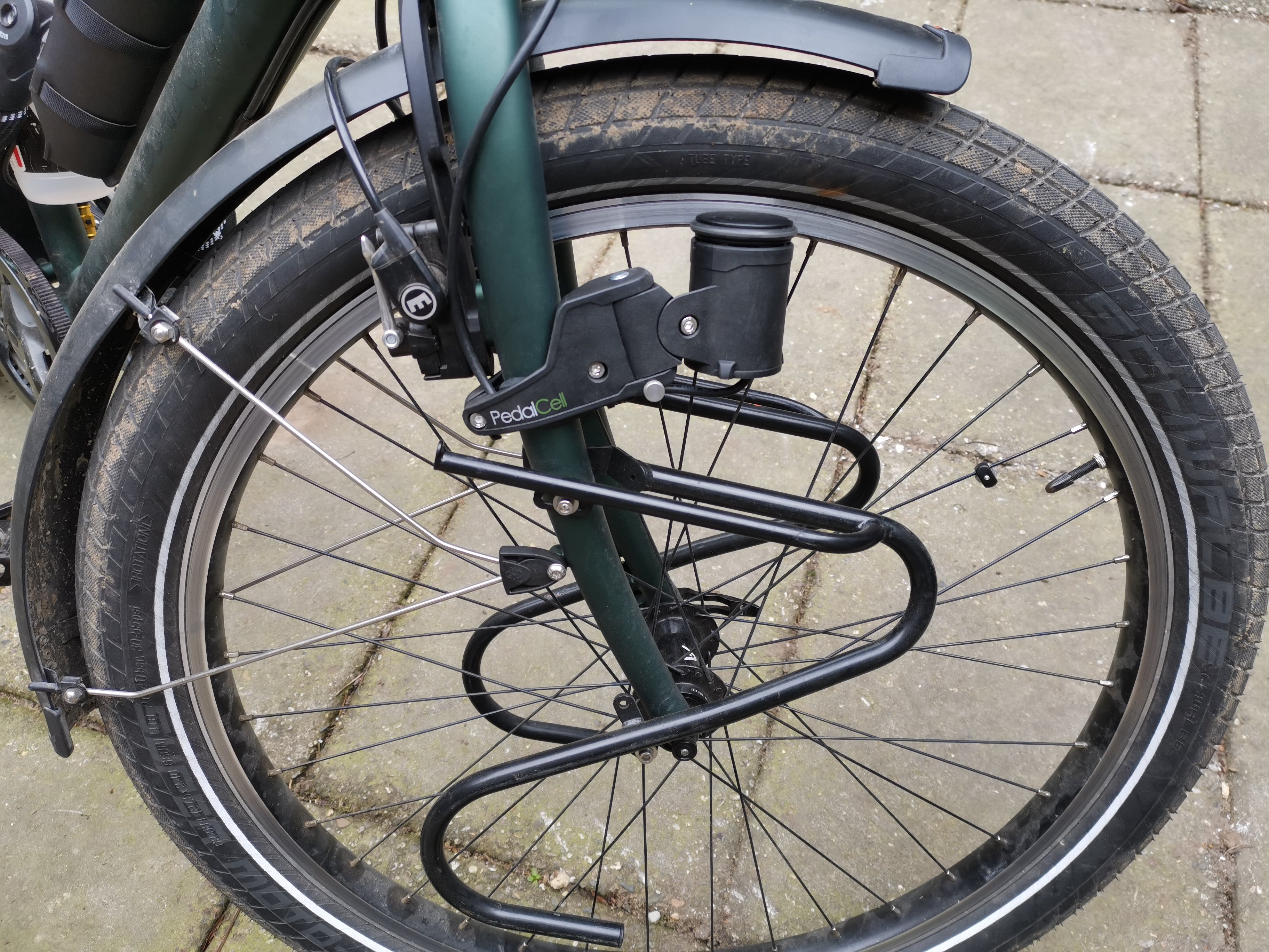

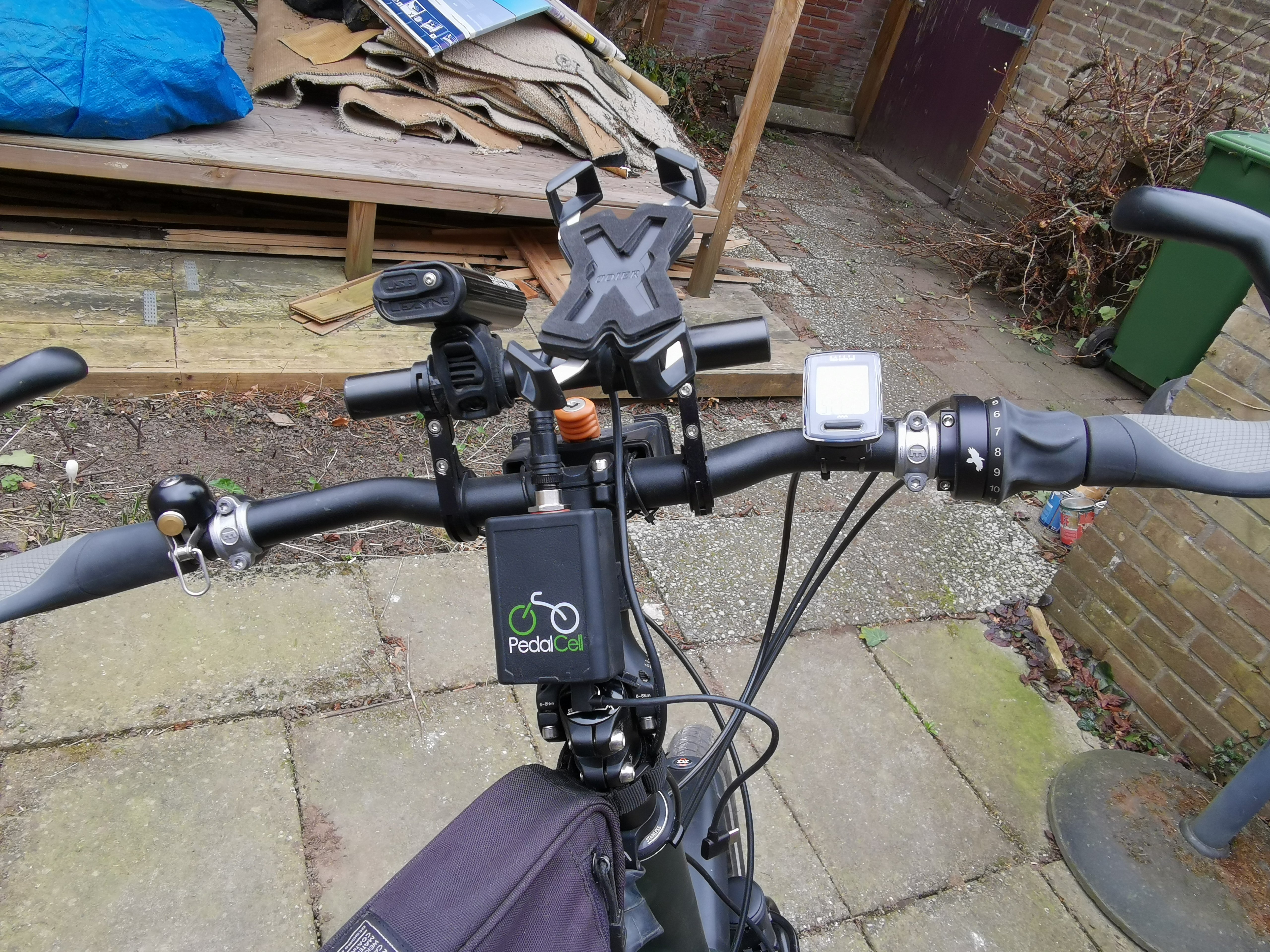

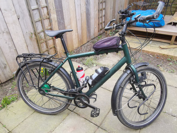

Dag,
enige tijd geleden heb ik een suggestie mbt bovenstaand onderwerp gedaan bij het onderwerp "uitrusting- naafdynamo's"
Inmiddels is ie net geariveerd. En ja goed nieuws , hij doet het.
Nog geen gegevens over hoe snel hij diverse devices kan laden maar dat komt tzt wel.
Om toch wat gegevens te delen , het volgende.
- Past ie ? Ja ( zie foto's) Kan bij andere fietsen misschien anders zijn.
- Is ie mooi ? Niet echt ( viel mij trouwens nog mee ) maar mijn fiets is al mooi genoeg.
- Wat kost ie ? Zie https://pedalcell.com/ + nog ongeveer 27% aan invoerrechten etc. Een domper maar goed.
- Maakt ie geluid ? Vast wel maar ik hoor het niet. Geluid van banden op de weg is veel harder.
- Heb je hem echt nodig ? Nee maar dat geldt ook voor een fiets van 5000 Euro of een pinion of een maserati etc. etc.
- Doet ie het bij nat weer en modder ? Nog geen idee.
- Loopt ie zwaar (drag ) ? Nog niets van gemerkt.
- Kun je hem ook ergens anders monteren ? Ja bijvoorbeeld op je liggende achtervork. ( Dan is de kabel wel wat kort).
- krijg je je voortassen er nog op ? Ja
Dit even ter info.

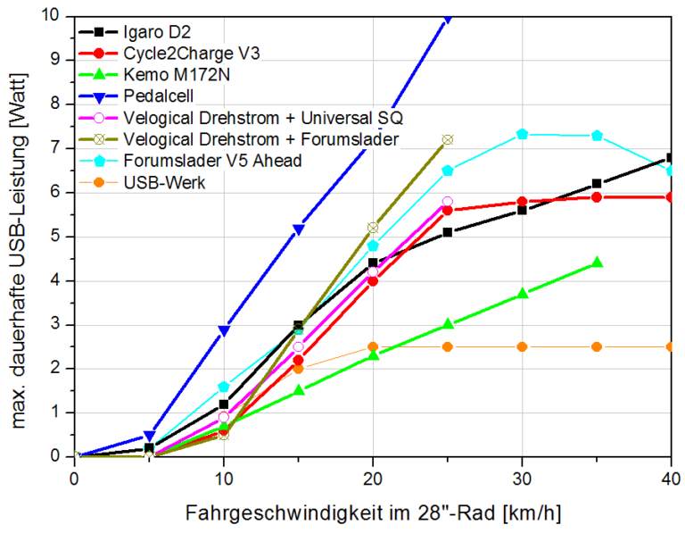

zoals beloofd een nogal ruwe waarneming voor de liefhebbers ( en mijzelf natuurlijk) .
- Opladen telefoon : Huawei mate 20 pro 4200 mah batterij 2, 5 jaar oud ongeveer.
- Telefoon stond uit.
- Begonnen bij ruwweg 27%
- Bij stoppen ruwweg 46%
- Ruwweg dus 19% bij geladen
- Wielmaat : 27,5 inch
- Tijd : 37,5 minuten ( fietscomputer)
- Gemiddelde snelheid : 21,5 km/h ( fietscomputer )
Ik doe vast wat rekenwerk ook al zal iemand er vast iets van vinden. Mag ook !!
4200x 0,19 %= 798 mah = 0,798 Ah
60 : 37,5 = 1,6 (Teruggerekend naar 1 uur)
1,6 X 0,798 = 1,2768 Ah
Uitgaande van 5 volt uitgangsspanning:
Geleverde USB - vermogen : 5 x 1,2768 = 6,384 Watt
Nogmaals. Dit is een ruwe waarneming.
Subjectief : Ik had niet het gevoel dat ik weerstand had. Dit zal natuurlijk wel zo zijn want voor niks gaat de zon op.
Bijgevoegd een grafiek van Fahhradzukunft.
Leuk! Bevalt'ie tot nu toe?
Ben wel benieuwd naar wat ie op de lange termijn gaaf doen, hou ons vooral op de hoogte :)
Dat ziet er goed uit! Het vermogen zal wel wat minder zijn:
geertdebruijn schreef:
ma 08 mar, 2021 16:50
De capaciteit van de batterij gaat met de jaren langzaam achteruit, en zal na 2,5 jaar geen 4200 mAh meer zijn. Er zijn apps die een inschatting kunnen maken van de huidige maximale capaciteit (zoek in de Google store op "battery health").
De capaciteit van een smartphonebatterij (Li-ion) wordt opgegeven op basis van de nominale spanning die de batterij levert: 3,7V. (De telefoon zelf zet de 5V van USB intern om in de voor de batterij benodigde laadspanning.)
