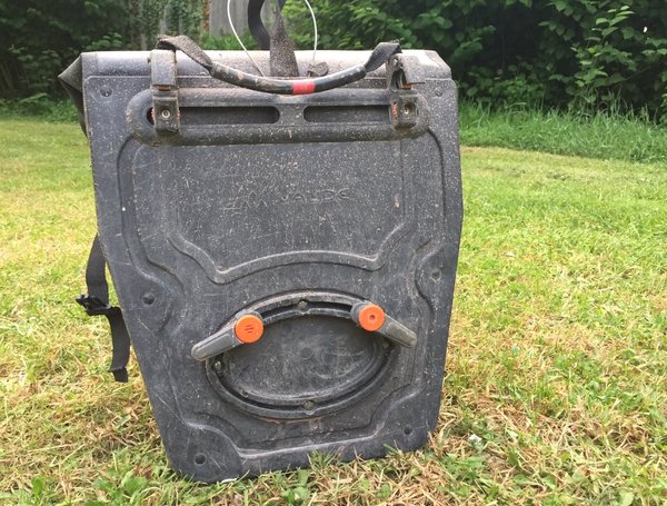

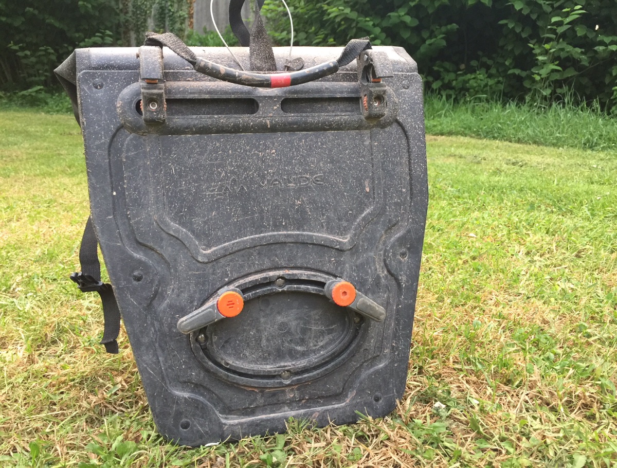

Geen idee of er behoefte is aan deze tip. Zo niet, snel overheen lezen. Maar de afgelopen tijd zijn we heel wat fietsers tegen gekomen met tassen die langs de kant van de weg liggen. Welke (Duitse) tassen je ook neemt, ze hebben er allemaal last van. Dingen lijken gebouwd te zijn voor een rustig reisje langs de Rijn of een tochtje naar Santiago. Niets mis mee maar als je even lekker onverhard wil rond crossen vallen die tassen als rijpe appels van de boom. Hoe goed de tashaken ook zij. Probleem zit in de onderste haak. Die ‘floept’ nogal eens van de drager af. Fietsers met een beetje natuurkunde knobbel begrijpen dat wel. Op een plek vast gehouden gaat mis. Iets met centrifugale kracht. Uitleg kan ik geven maar sta liever stil bij de oplossing.
Op een been kan je niet lopen dus twee haken. Alle kracht bij het vol in een gat belanden met je fiets wordt keurig verdeeld. De tas kan geen kant op. Heel wat onverharde trails mee gereden. Tassen blijven keurig zitten.
Ik dacht dat meer mensen dit deden die de bush op zoeken maar al sprekend met andere fietsers leek het alsof wij het ei van Columbus hadden uit gevonden. Kan haast niet. Dus even gedeeld. Wellicht hebben jullie er wat aan.

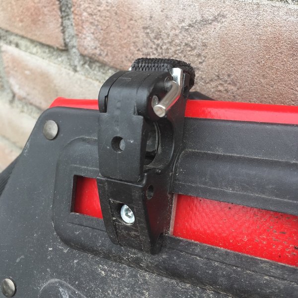

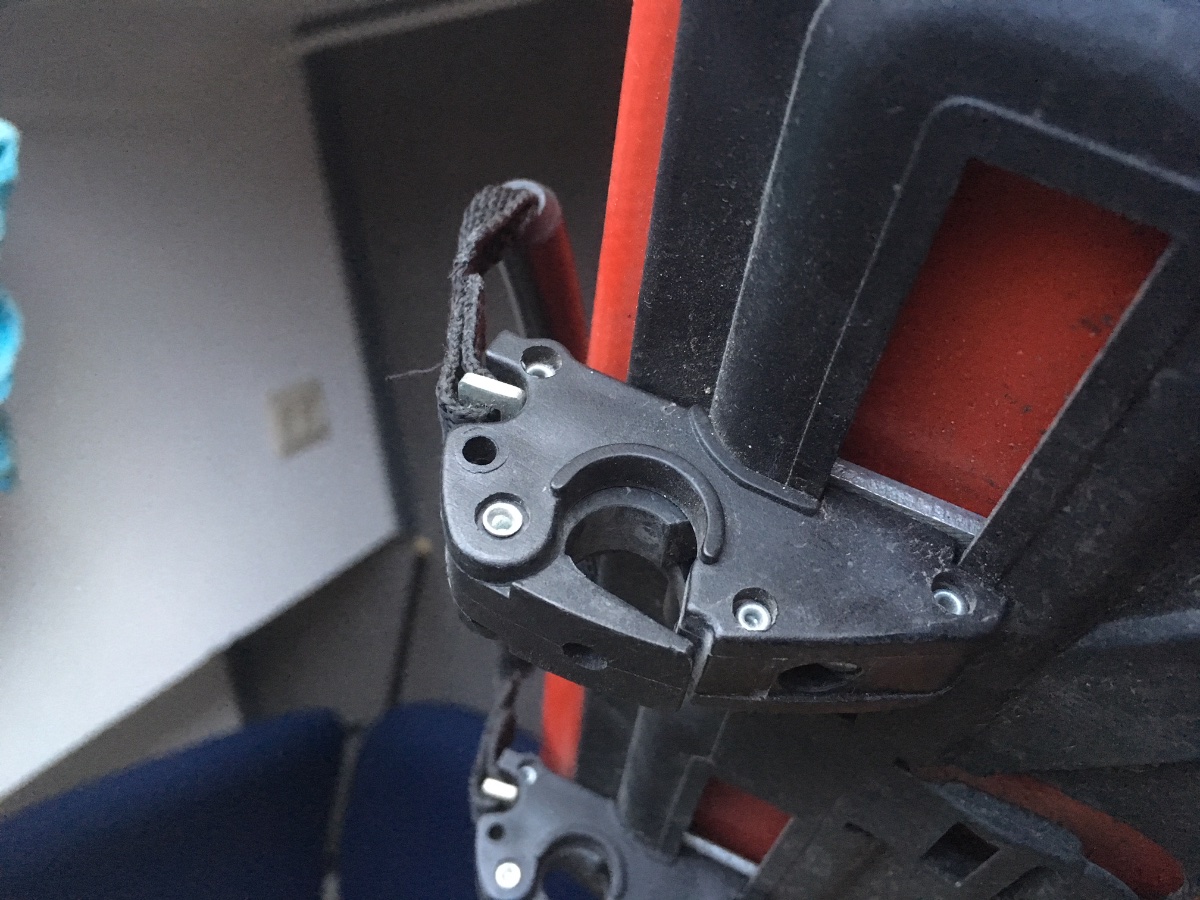

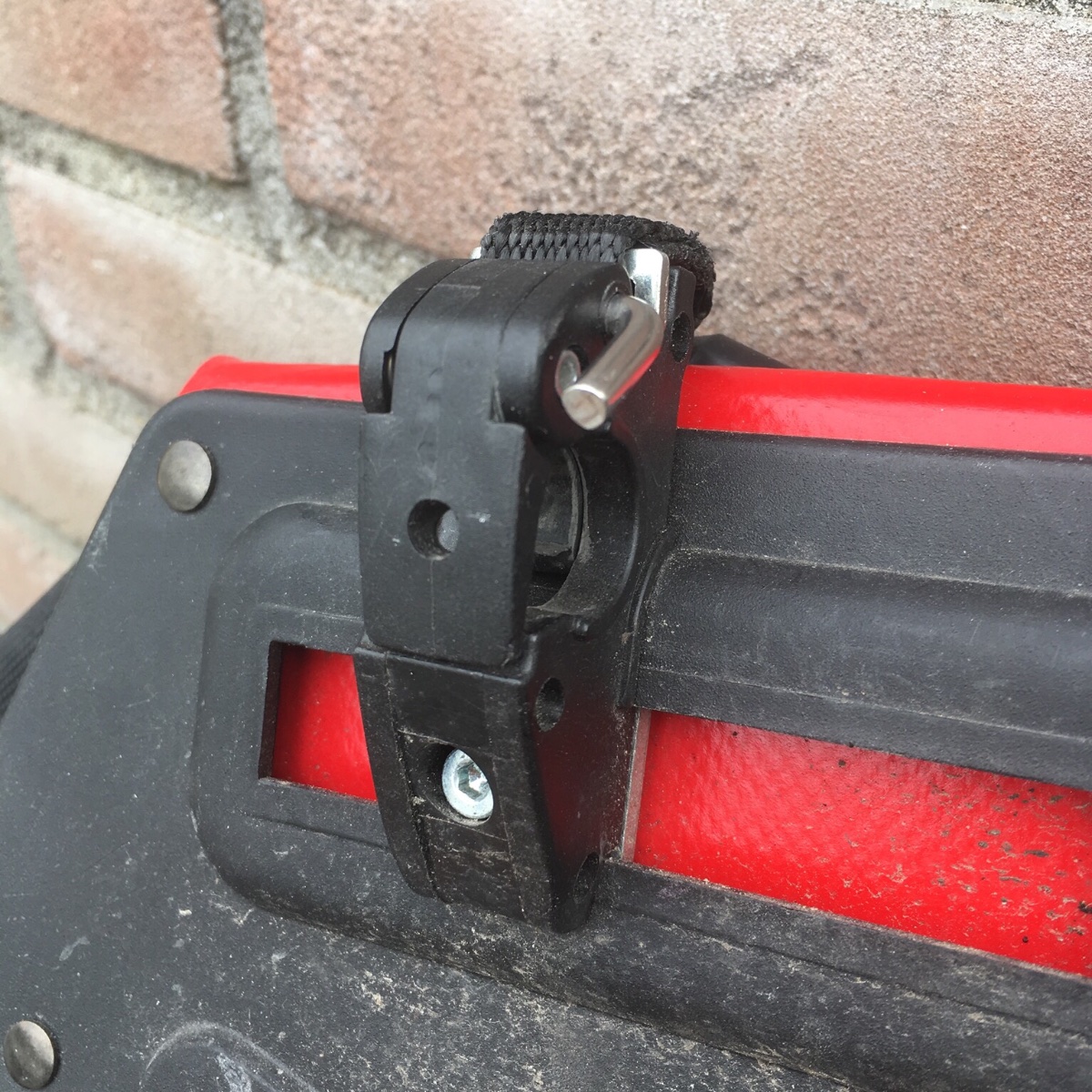

Tweede optie is een borgveer of -pen gebruiken in de bovenste haak, tenminste bij Vaudé-tassen. Daar past een 4 mm. dikke staaf in, die het openklikken blokkeert.

Ga het van de zomer ervaren. Ik ken het probleem. Meestal blijft de tas wel aan één haak hangen. Ik vermoed dat de tas eerst boven losraakt en pas daarna helemaal.

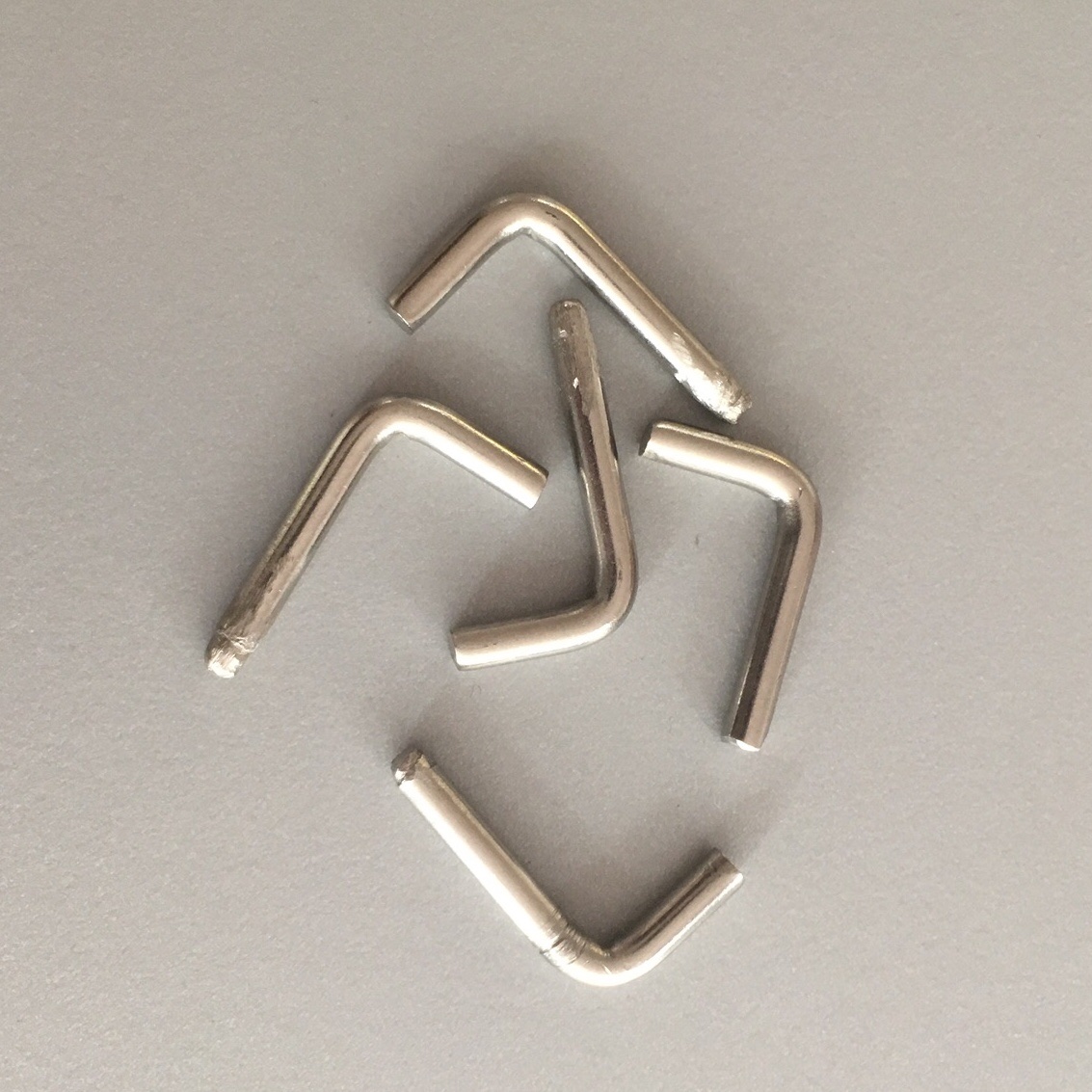

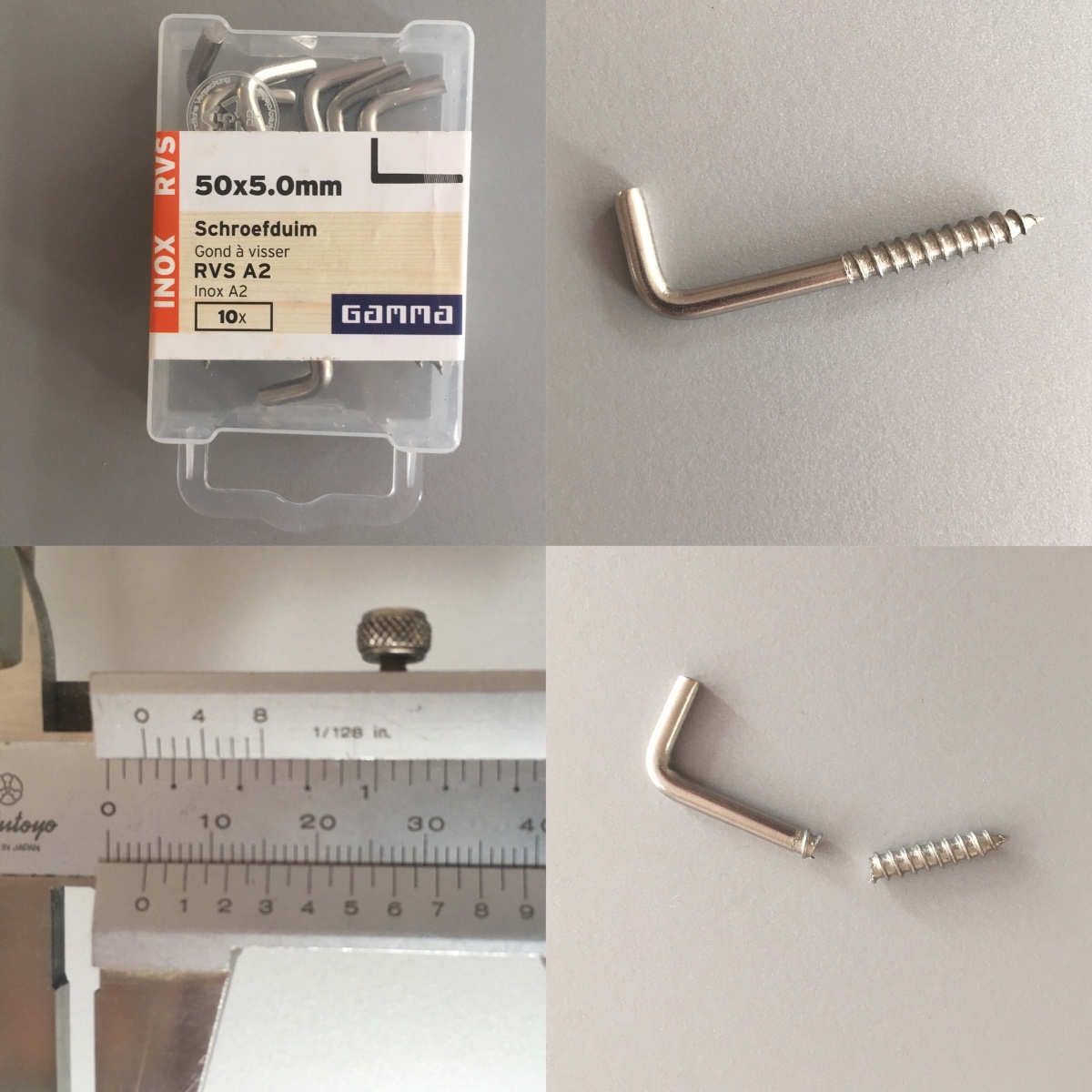

Ik ga van een stukje koperdraad (4mm rond) een pen maken. Een ondiepe groef in de pen moet er voor zorgen dat de pen op z’n plek blijft. Want het veertje van de tashaak loopt door/in het gat.

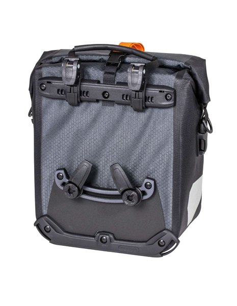

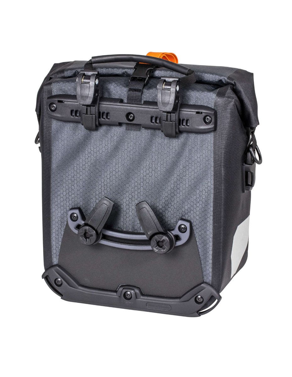

Bij Ortlieb hadden ze die dubbele haken al wat langer geleden ontdekt:

Vanwege de dubbele haken bij de Ortlieb-bikepack-tassen zelf ook al over nagedacht. Gelukkig zijn de benodigde onderdelen makkelijk te krijgen.
Echter niet bij elke drager (vooral de voordragers bieden weinig mogelijkheden) zijn twee haken goed (breed) toepasbaar, dus bij ruige tochten toch maar een spanbandje er omheen.
Net m’n borgpennen gemaakt, geen idee of het bevalt en goed werkt, maar dan is er nog niet veel geld weggegooid.
Leuk! Hou ons op de hoogte of het goed werkt. Mooie oplossingen.

Onze oudere Vaude tassen hadden de onhebbelijke neiging om gewoon los te springen, vandaar de borgpen oplossing.
