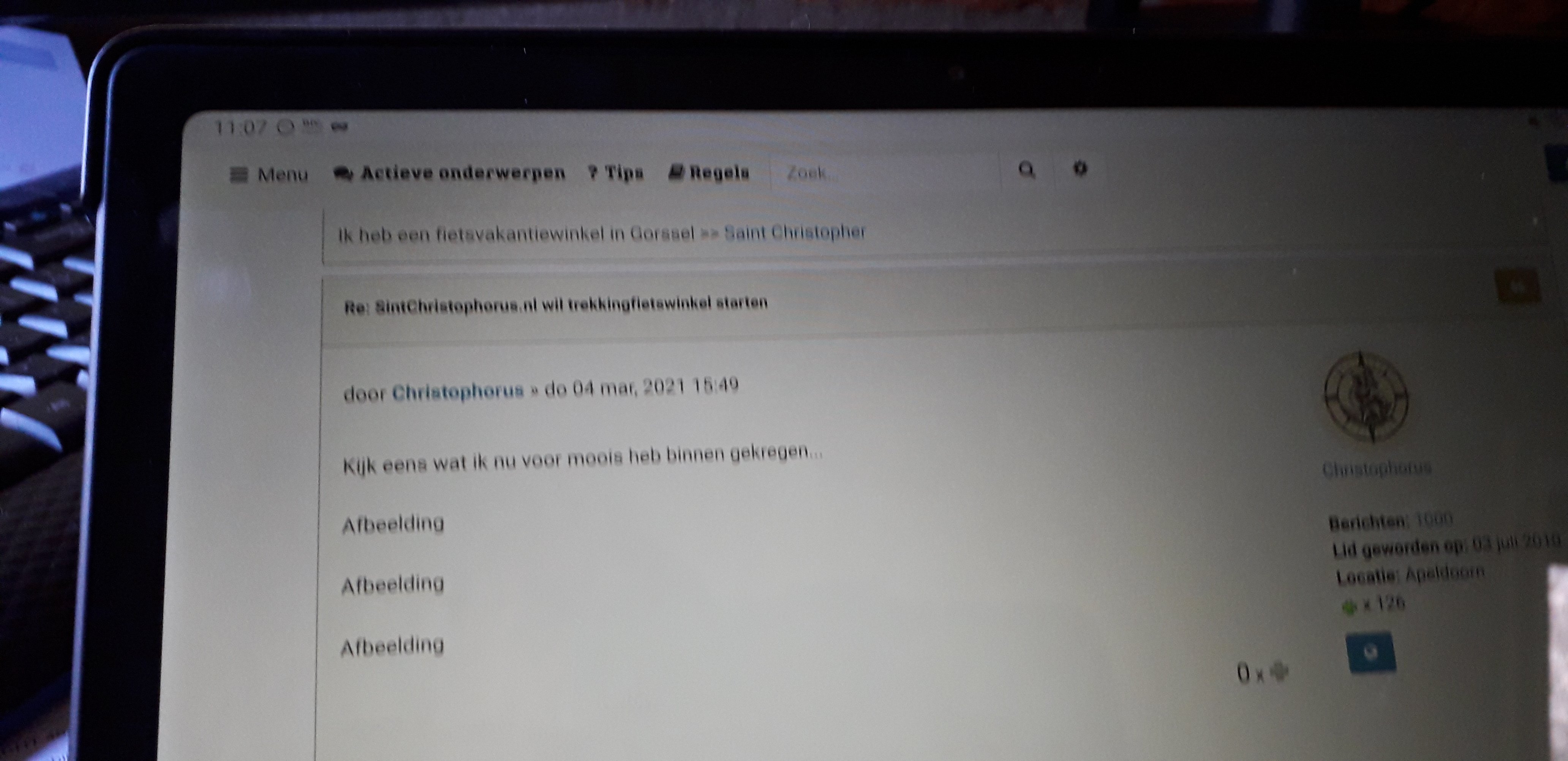

plaatste ik een opmerking die terecht als flauw werd aangemerkt.
Ik heb geprobeerd de oorzaak te achterhalen, maar ik begrijp het niet.
Op mijn Samsungtablet gebruik ik standaard Firefox als browser.
Als ik naar het genoemde bericht ga zie ik dit (met excuus voor de kwaliteit, maar ik kan geen screendump maken van de tablet)
Bekijk ik op de tablet het bericht met de Samsung-browser, zie ik het normale bericht met de foto's.

Serieus: het woord "Afbeelding" wordt getoond als Firefox het bestand niet kan of wil downloaden. Dat eerste zou ook kunnen als Facebook het bestand niet wil leveren. Ben je zelf ingelogd op Facebook?
De url bestaat uit twee delen, het afbeeldingsbestand zelf:
https ://scontent-ams4-1.xx.fbcdn.net/v/t1.0-9/157168375_1593349660864235_5303589835407663735_o.jpg
En achter het vraagteken allerlei parameters waarmee Facebook je bijvoorbeeld probeert te tracken, of de toegang controleert:
?_nc_cat=110
&ccb=3
&_nc_sid=730e14
&_nc_ohc=9-92KLYckbMAX_8ZsQg
&_nc_ht=scontent-ams4-1.xx
&oh=45da4f67be44ebf4a6d55210590313b3
&oe=60669BFB
Als ik ook maar iets aanpas aan een van de parameters krijg ik een foutmelding terug: Bad URL timestamp, URL signature mismatch, ...

Update: met Firefox op mijn HTC smartphone werkt het gewoon, maar met Firefox op mijn Samsung tablet worden de afbeeldingen niet getoond, noch in het origineel van Christophorus, noch in het geciteerde bericht. Niet ingelogd op Facebook.
Het verschil blijkt te zitten in "Instellingen > Verbeterde bescherming tegen volgen". Als die op Streng staat, krijg ik geen afbeeldingen vanaf Facebook te zien, als die op Standaard staat wel.
