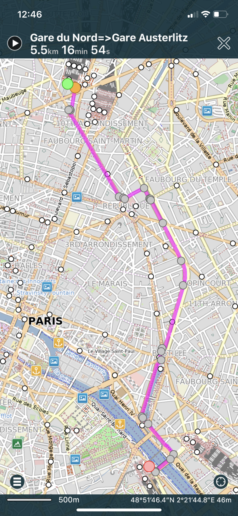

Dit is hem, voor zover ik met Brouter en Streetview in elkaar kan zetten natuurlijk:
www.leonpoels.nl/fietsen/nord-austerlitz.gpx
Ongeveer 5 km en 15 minuten volgens brouter, maar 20 km/u gemiddeld in Parijs lijkt me wel heftig.
Geen garantie en zelf oppassen op straat...

Ik had ook een GPX bestand voor je gemaakt, maar vreemd genoeg kun je in dit forum alleen maar foto's als bijlage uploaden. Als je zelf een iPhone hebt, kun je bv in de Pocket Earth Pro app zelf een route laten maken, in ongeveer 2 seconden. Heb je een iPhone?
Handig om te weten: een aantal fietspaden op deze route liggen aan de linkerkant van de weg, soms in het midden-plantsoen. Dus even goed inzoomen op het apparaat en goed ter plekke kijken.
