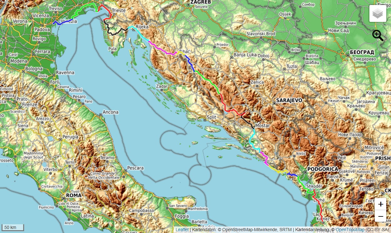

Mijn eigen route idee ziet er als volgt uit:
Misschien helpt het je bij het zoeken van jouw route.
