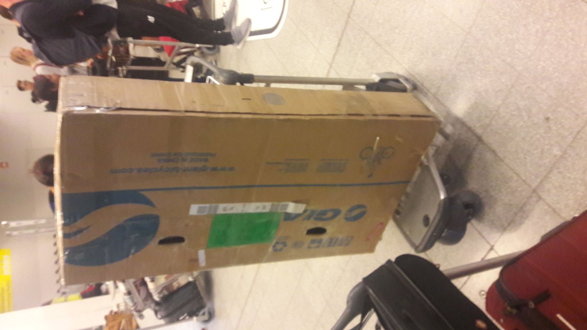

Maar de fietsdoos hoeft toch geen KLM op te staan? Genoeg fietsenmakers die wel een doos hebben liggen van een nieuw geleverde fiets. Ik gooi zo’n doos dan ook gewoon weg om voor de terugweg weer een andere te scoren.
Tussen de vorkpoten van m’n voorvork gaat een reparatiestukje van een tentstok, die toevallig ook 10cm is. Vast met de snelspanner en dan hoef ik me daar geen zorgen meer over te maken.
