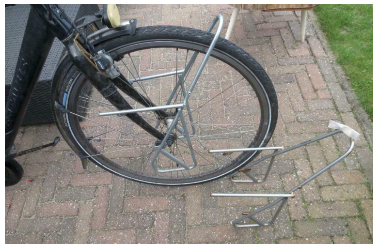

ik een gewone tubus voordrager voor je te koop: schuren en verven en dan is 'ie als nieuw. één van de twee op de foto.
Hij wilde juist geen zilverkleurige. :)
Vandaar de opmerking opschuren en verven :)
Ik heb er wel eentje in het zwart liggen nog. PB me maar bij interesse.
