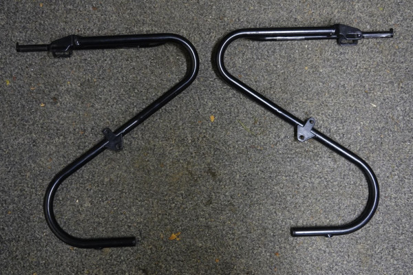

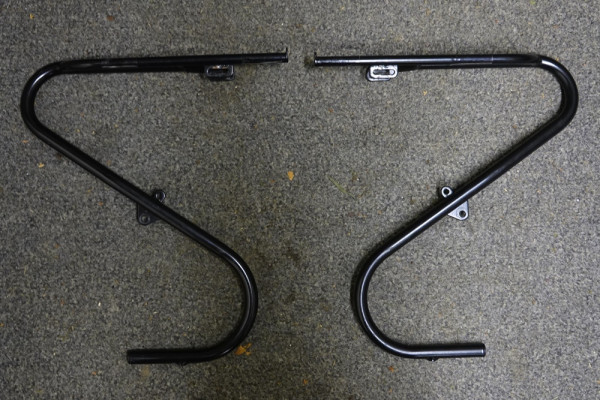

Te koop: Tubus Duo voordrager/lowrider set, zwart.
Amper gebruikt en de lak is nog overal aanwezig. Op de bovenbuis zit Tubus beschermfolie.
Wordt geleverd zonder montagemateriaal.
Prijs: 37 euro incl. verzendkosten. Ophalen 30 euro (omgeving Gorinchem)
Prijs: 32 euro incl. verzendkosten. Ophalen 25 euro (omgeving Gorinchem).

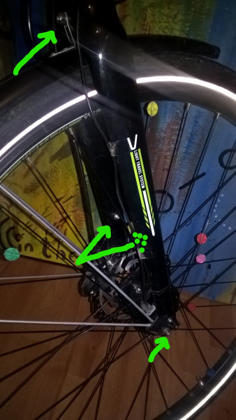

Belangrijk bij een Tubus Duo is dat je aan je voorvork zowel aan de binnenkant van de vorkpoten als de buitenkant daarvan schroefdraad hebt om 'm vast te maken aan de bovenkant van de drager.
Dank voor de snelle reactie :D !
Een foto bijgevoegd voor duidelijkheid .. 3 bevestigingspunten gevonden en de afstand tussen de onderste 2 is ongeveer 13cm. De voorvork zelf is ongeveer 12.5mm, maar ik zie nu hier (https://www.tubus.com/fileadmin/user_up ... .0_web.pdf) dat de bovenkant aan 2 kanten bevestigd word en ik heb alleen aan de binnenzijde een gat :?
dimi3 schreef:
zo 02 feb, 2020 04:02
Hmm da's vreemd, normaal is er iig een schroefgat aan de buitenzijde. Nog niet gezien dat er alleen een schroefgat aan de binnenzijde zit.
Voor de Duo heb je twee gaten tegenover elkaar (in beide vorkpoten) nodig, dus zo gaat de Duo niet passen. Verder zouden de maten tussen de hoge en lage gaten wel (vrijwel) universeel (moeten) zijn.
Helaas pindakaas :P Bedankt voor het meedenken :)

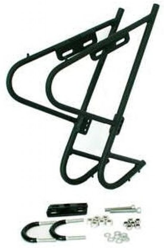

Ik ga het met deze proberen:
dimi3 schreef:
zo 02 feb, 2020 12:12
Als je er toch een voordrager op wil monteren met klemmen dan krijg je wel wat meer verband in het geheel als je de linkerkant en rechterkant met elkaar verbindt.
Ook zou je je af kunnen vragen of de voorvork misschien wel bewust geen nokken voor een voordrager van de fabrikant heeft gekregen, omdat de voorvork en/of fiets daar misschien wel niet geschikt voor is en met veel bagage voorop niet al te fijn rijdt.
Als voortassen en voordrager nog aan te schaffen zijn, is het misschien ook een idee om die weg te laten en de investering te doen in de uitrusting, zodat die compacter en lichter mee kan zonder voortassen en voordrager. Waarschijnlijk ook waarom de voordrager van topicstarter te koop staat ;)
Dank voor de tips/ideeën! Had wel bedacht dat het misschien anders vormgegeven was zodat er alleen een drager van eigen merk op zou passen ofzo .. maar niet kunnen vinden :'). De drager uit het vorige bericht komt als het goed is morgen binnen en (betaalbare) tassen moet ik nog vinden. Had naar aanleiding van deze tabel (https://bikeshed.johnhoogstrate.nl/bicy ... omparison/) inderdaad wel bedacht het allemaal niet te zwaar te maken :) Ben voor het eerst een langere fietstocht aan het plannen en nog niet zoveel ervaring met wat wel/niet mee te nemen, maar met de ervaring van fietstochtjes door Nederland leek het me fijn geen (zware) rugzak mee te hoeven slepen. Ook vullen tent/grondzeil/slaapmat al 1 achtertas (24L), dus ik dacht nog wel 20/30L extra voorop te kunnen gebruiken .. :D
