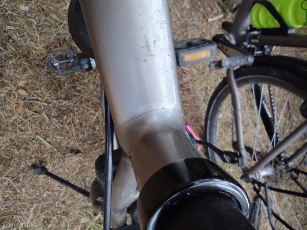

Beste lezers,
Momenteel verblijven mijn vriendin en ik in León. We hebben alhier ontdekt dat de bovenbouw van het frame is gescheurd ter hoogte van de zadelpen.
De zadelpen zit ruim onder de markering voor de hoogste stand. Het zadel staat wel erg ver naar achteren.
We kunnen hier in de omgeving geen Koga dealer vinden. We wachten op adviezen van ene lokale fietsenmaker. Hebben forumleden nog adviezen hoe om te gaan met dit probleem zonder terug te hoeven keren naar Nederland?
We horen het graag!
+ bijlagen
Ik kan er compleet naast zitten (beetje wishful thinking), maar misschien is het een scheurtje in de "mastiek" die aangebracht is om de lasnaden af te werken.
Verder is dit heel moeilijk te beoordelen op afstand.
Wat gebeurt er als je op de fiets zit, en je wipt wat op en neer, gaat die scheur dan een beetje open en toe?
Je zou met een schuurpapiertje de lak en eventueel mastiek kunnen wegschuren om te kijken of het echt diep is.

En inderdaad moeilijk te beoordelen op afstand. Mijn commentaar zonder garantie...
Is er bij die markering wel rekening mee gehouden dat er bij jouw fiets een heel stuk zitbuis boven het frame uit lijkt te steken, al kan ik dat op de van vreemde standpunten genomen foto's niet goed beoordelen? Als er zo'n stuk bovenuit steekt moet de zadelpen immers dienonvereenkomstig dieper. M.a.w. de markering op de zadelpen dient ter bescherming van de pen, niet ter bescherming van het frame.
Zit de zadelpen er misschien in met een vulbus? Samen met dat frame met dat stuk er bovenuit stekend lijkt me dat vragen om dit soort scheuren want dan steunt het diepere deel van de zedelpen nergens op en dat diepe deel begint dan al bij de barst.

Als de lak goed is gaat het niet meevallen om er met een schuurpapiertje iets af te krijgen. Dan heb je een haakse slijper nodig en ik snap dat je van dat idee niet vrolijk wordt.
Als er nog garantie op de fiets zit kun je overwegen om er niet aan te komen.
Als er geen garantie op zit dan valt er niet veel meer te verspesten aan dit frame.
Is het een idee om deze foto en je verhaal naar Koga zelf te sturen? Dan weet je meteen hoe het zit en wat zij er al dan niet aan kunnen doen.
zoals genoemd: geeft het 'beweging' in je fiets als je fietst? zo ja, heel goed opletten want opeens gaat 'ie helemaal door en zing je net zo hoog als Gerard Joling. zo nee, oplettend en beheerst verder fietsen.
tja, ik zou, bij geen fietsenmaker of kundige dorpssmid, op zoek gaan naar een vijl en het framemateriaal blank vijlen, zodat ik kan zien of daar de scheur ook in zit.
als het framemateriaal gescheurd is, dan zou ik desnoods een dorp verderop op zoek gaan naar een brander en een soldeermateriaal (draadje messing of zo) en dan met hardsolderen de boel vullen/verstevigen. goegel eens op 'fillet brazing' als je dit zou willen. en eerst checken of je framemateriaal niet eerder smelt dan het draadje soldeermateriaal :wink:

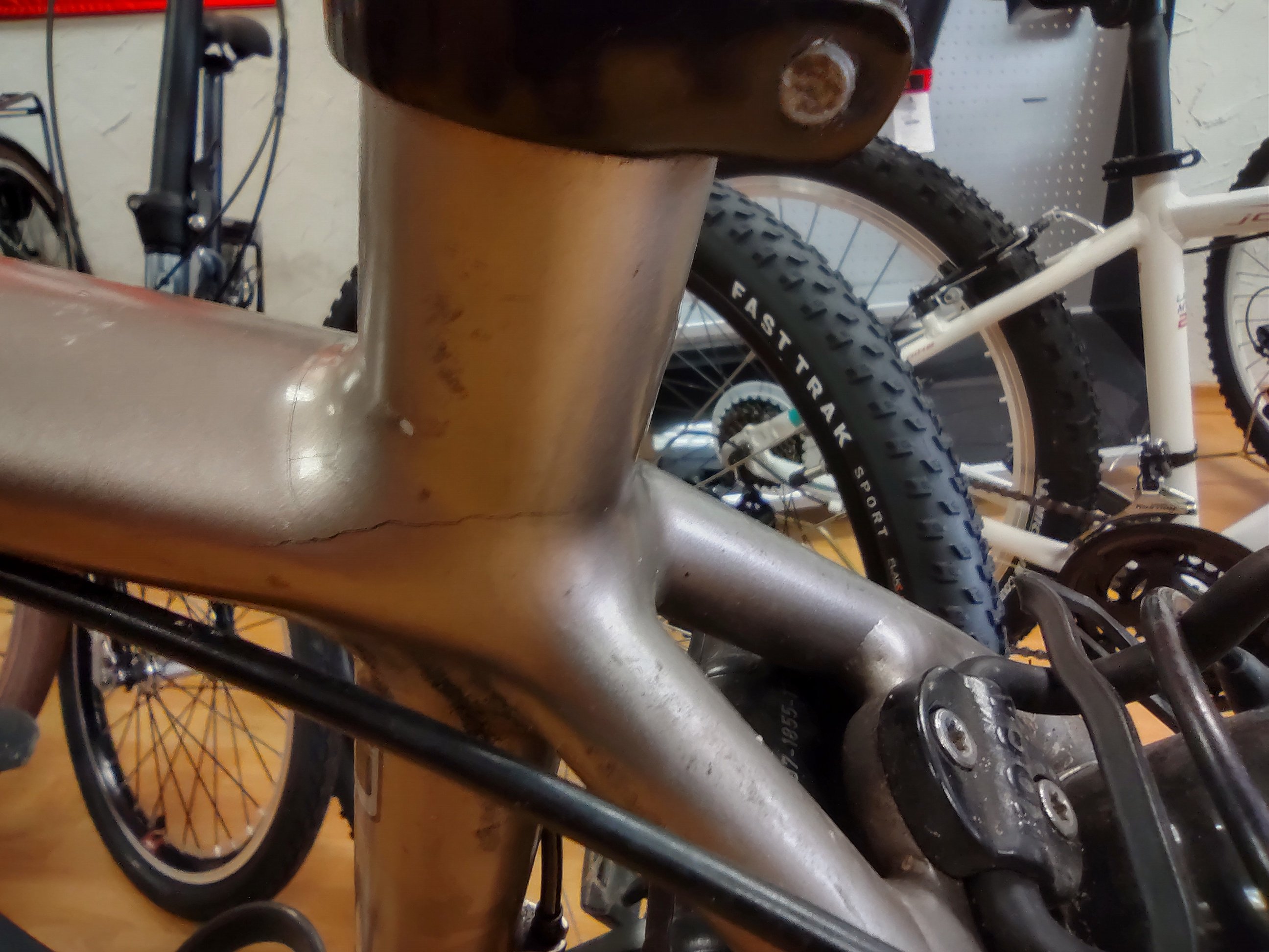

Dat is zuur tijdens je vakantie. De foto's laten mijns inziens duidelijk zien dat het frame gescheurd is (en behoorlijk ook). Kijkend naar de scheuren en de plaats zou ik hier persoonlijk niet veel verder mee fietsen. Het lijkt me een uiterst lastige plaats om iets met een doe-het-zelf oplossing te (laten) doen. Ik zou kijken of je een ander frame of een andere fiets kunt bemachtigen, maar dat hangt natuurlijk af van je persoonlijke wensen en wat mogelijk is om te regelen.. In ieder geval veel succes met het vervolg.

De oorzaak van het overlijden is volgens mij de ongelukkige combinatie van een te korte zadelpen en een frame met een zadelbuis die te lang uitsteekt. Indien dit de originele zadelpen is ga dan direct naar plan C.

  • Plan A: repareer het frame, of laat het repareren, en zorg voor een zadelpen die lang genoeg is. Reparen kan door de hele knoop te omwikkelen met glasvezel en epoxy. Waar vind je materialen en expertise?
    1. mensen die bamboo fietsen fabriceren
    2. mensen die in de yacht industrie werken en
    3. mensen die carosserie-herstellingen doen van auto's.
    Je kan het frame laten lassen maar zonder correcte behandeling scheurt aluminium naast de nieuwe las. Om het frame volgens de regels van de kunst te herstellen moet je het eerst in de oven te steken om te annealen, dan lassen (en richten) en dan moet het terug in de oven en daarna een schrikbad om het te harden. Deze behandeling verknoeit de verf en is economisch zinloos. Solderen kan niet met aluminium.

  • Plan C: val Koga lastig tot ze je een nieuw frame en/of fiets opsturen. Dit is geen normale manier van falen, een Worldtraveller mag niet zomaar beginnen barsten, hoe ver je je zadel ook naar achter zet. Als off-axis belasting een punt is voor Koga kan men maar best alle vormen van zadeltassen verbieden.
    Als dit niet de originele zadelpen is maar een korte variant, of met een bus, ben je volgens mij de sigaar. Ga terug naar A.
