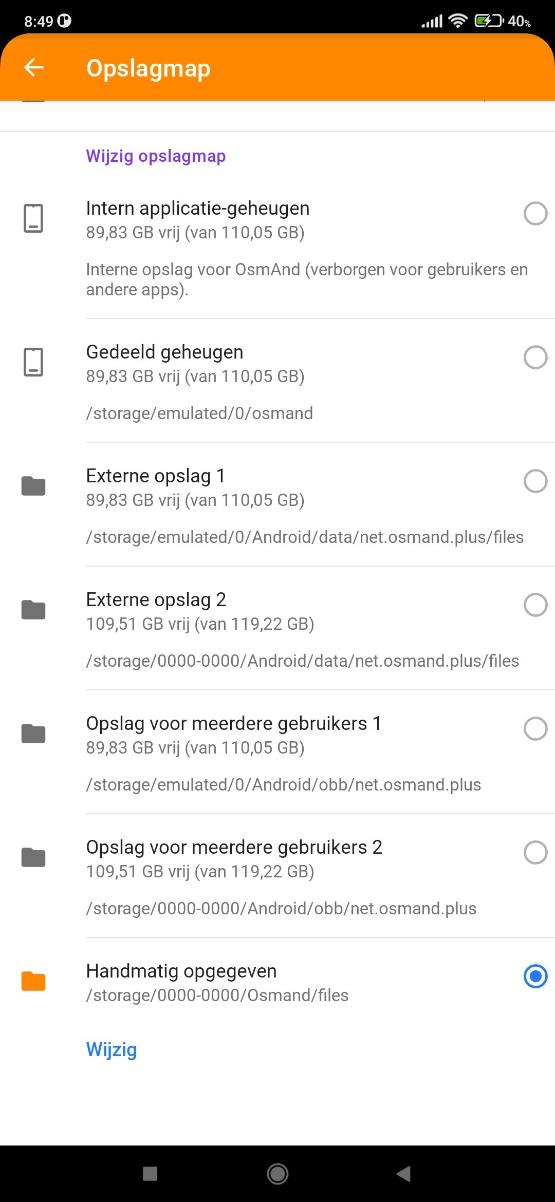

Sinds Android 11 op mijn mobiel staat kan ik niet meer bij mijn tracks. De default Osmand map staat op externe sd kaart/Android/data/net.osmand en ineens zag de Total Commander file manager app die map niet meer. Ook de track delen vanuit Osmand werkte niet, kon 'm dus niet meer exporteren, maar kaarten lezen en tracks wegschrijven ging nog wel. Via de pc kan ik de sd kaart nog wel zien, en heb alle data verplaatst naar een (handmatig opgegeven) map externe sd kaart//Osmand en dan gaat het wel goed.
