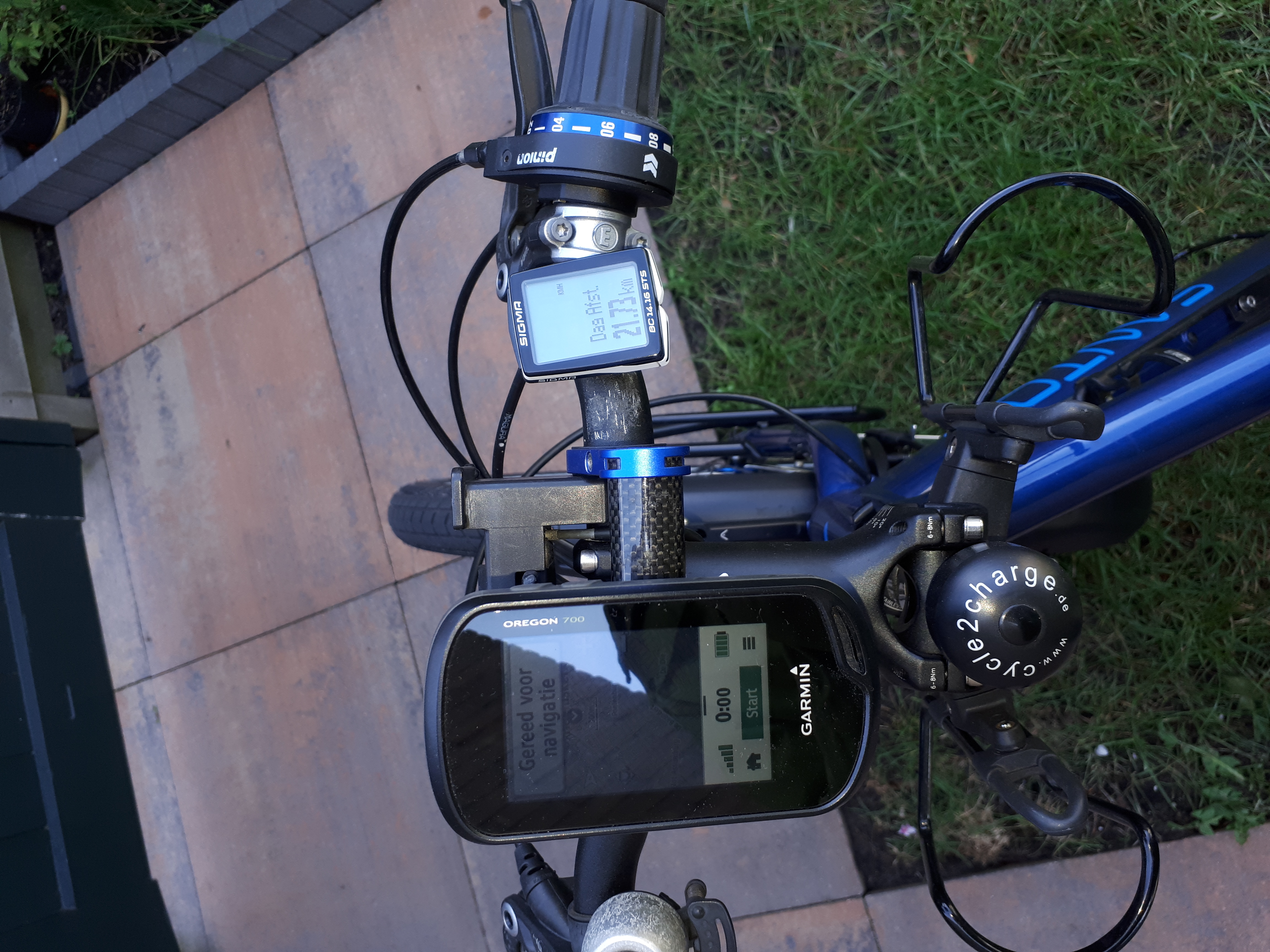

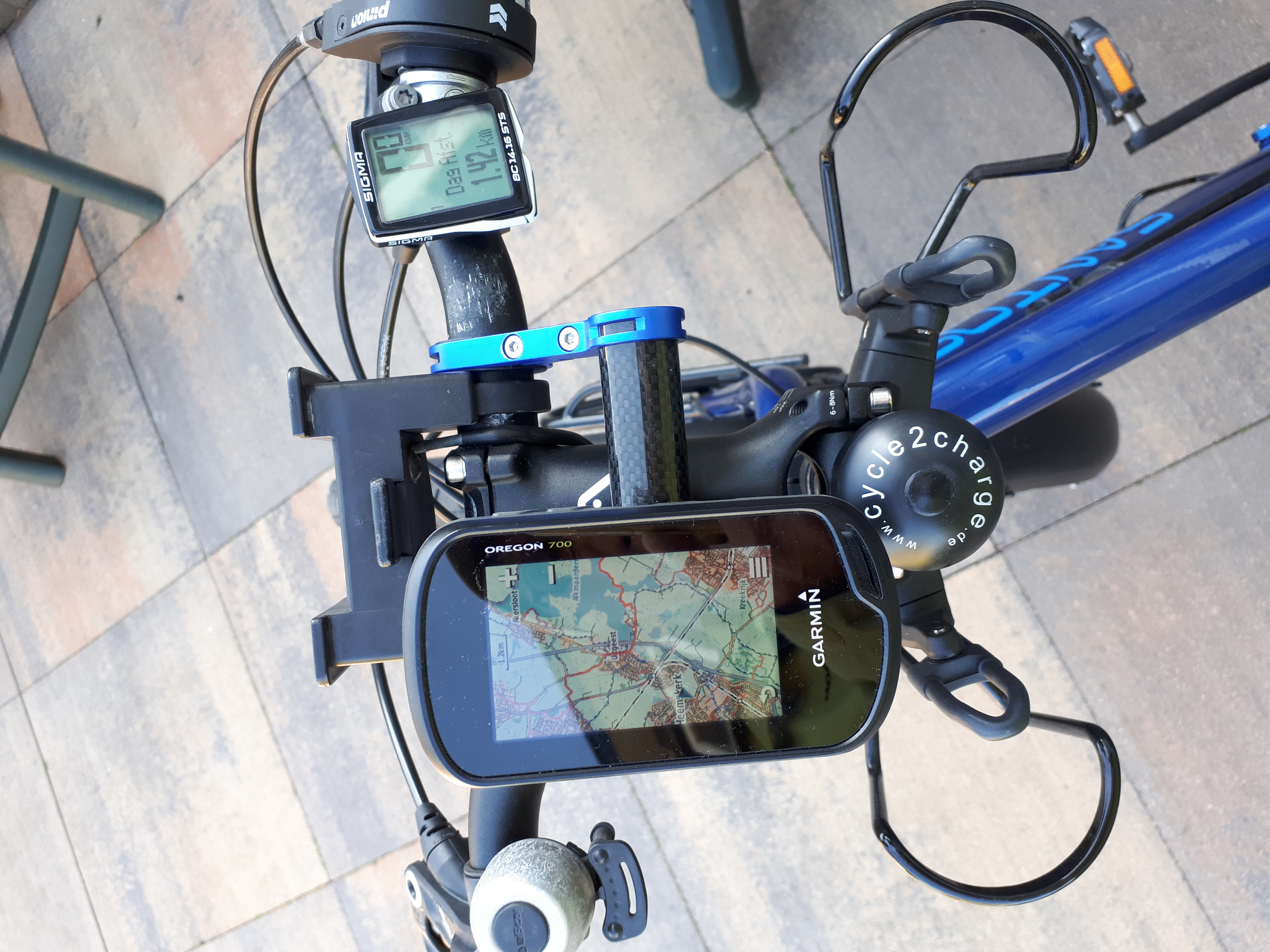

Sigma-Garmin fout.jpg / Sigma-Garmin goed.jpg
Foto's ter verduidelijking. Bijlagen.
Hierop zie je het beugeltje op mijn stuur. (Waypoint-Garmin)
Op foto Goed, zie je dat ik het beugeltje naar de bestuurder toe heb gekanteld, zo veel als praktisch mogelijk is.
Tevens heb ik de Garmin zoveel mogelijk naar links bevestigd.
Ook heb ik de Sigma zoveel mogelijk naar rechts bevestigd op het stuur.
Deze combinatie werkt goed.
Gisteren een testrit gemaakt van 20 km., uitstekend.
Vandaag een iets korter ritje, ook uitstekend.
Dus, ik denk , opgelost. Dat wilde ik je laten weten.
