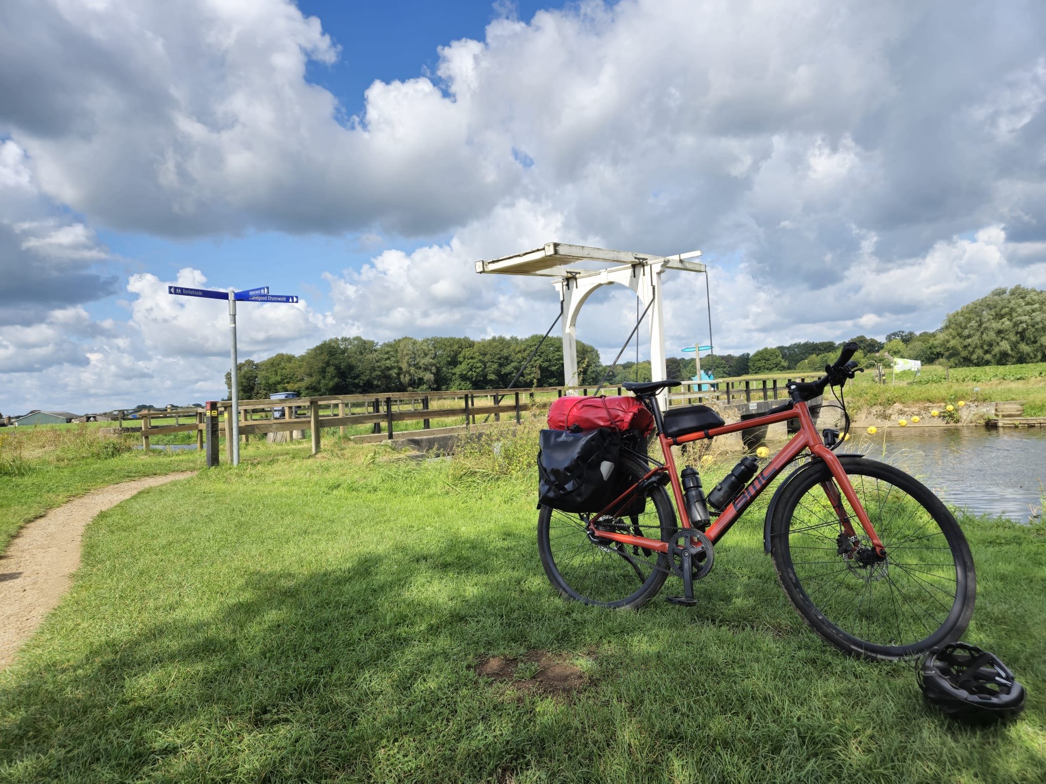

Sinds de verkoop van mijn Koga Miyata Worldtraveller en de aanschaffing van een BMC Alpenchallenge, enkele jaren geleden vanwege de groei, is het aantal fietsvakanties die ik heb gedaan sterk afgenomen. Nu wil ik dat weer een beetje gaan oppakken en dat is begonnen met een vier daagse tocht door Nederland afgelopen jaar. Hierbij kwamen enkele tekortkomingen naar boven met betrekking tot die BMC.
  • Zwabberen op een specifieke snelheid, zeker wanneer ik het stuur op de gemonteerde bar end/opzetstuur "hoorntjes" vasthoud. Die staan namelijk verder naar binnen.
  • Redelijke hoeveelheid flex in het frame bij heen en weer sturen.
  • Weinig grip op de voorband, voornamelijk op losse ondergrond zoals gravel. Dat komt waarschijnlijk door de slechte gewichtsverdeling met vrijwel al het gewicht achterop. Dit gebeurt zowel door de fiets zelf die al veel van haar gewicht achterop heeft en de bagage die zich ook voornamelijk achterop bevindt. Ook hebben de huidige banden (Continental Contact Speed) zeer geperkt profiel. Deze heb ik inmiddels vervangen voor een setje Schwalbe Marathon's maar dat heb ik nog niet getest.
  • Geen mogelijkheid voor het monteren van een lowrider of andere bikepacking tassen aan de voorvork door het ontbreken van oogjes. Opties die vastgebonden worden zoals Tailfin Downtube packs of Jack Wolfskin Morobbia Fork Bags zouden wel kunnen.
  • Last van mijn zitbotten op het huidige zadel, ook met het gebruik van een fietsbroek met zeem. Dit gebeurt al vanaf ongeveer 6 km fietsen.
  • Jeukende handen bij oneven ondergrond.
  • Te zware verzetten. Ik kom nauwelijks boven versnelling 6 van de 8 uit, zelfs bij het afdalen. Om een beetje steil viaduct op te komen moet er al snel naar versnelling één of twee geschakeld worden om boven te komen. Wel vind ik de riem zeer fijn werken. Deze is zeer stil en onderhoudsarm zelfs in slechte condities of pekel.

Huidige fiets opstelling

Ik verbaas me eerlijk gezegd over je bevindingen over het flexen en zwabberen van het frame. Voor fietsen is het juist ideaal dat je licht bent.
Op de foto gezien zit je bagage vrij hoog, de tassen lager aan de drager en fork packs of een voordrager van old man mountain zouden zeker helpen voor de balans en dus rijplezier. Of iets simpels als een stuurtas kan al gewicht van voor naar achteren plaatsen.
Ik denk dat het zwabberen ook zou kunnen liggen aan de sub-optimale gewichtsverdeling en dus ook op de lossen is met meer gewicht aan de voorzijde.
Mijn Racktime drager heeft geen mogelijkheid om de tassen lager te monteren dus zou er dan een bagagedrager moeten komen. Voor de voorvork, weet je toevallig welke Old Man Mountain dragers zouden kunnen werken op een quick release as zoals de mijne? Of weet je nog van andere manier om bagage te monteren aan een vork zonder oogjes?
