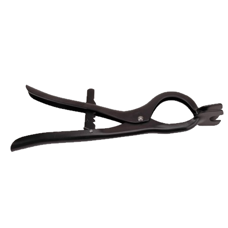

Valt wel mee hoor, met een vorkspreidtang, kun je vrij snel een nieuwe binnenband achter monteren bij zo'n fiets.
