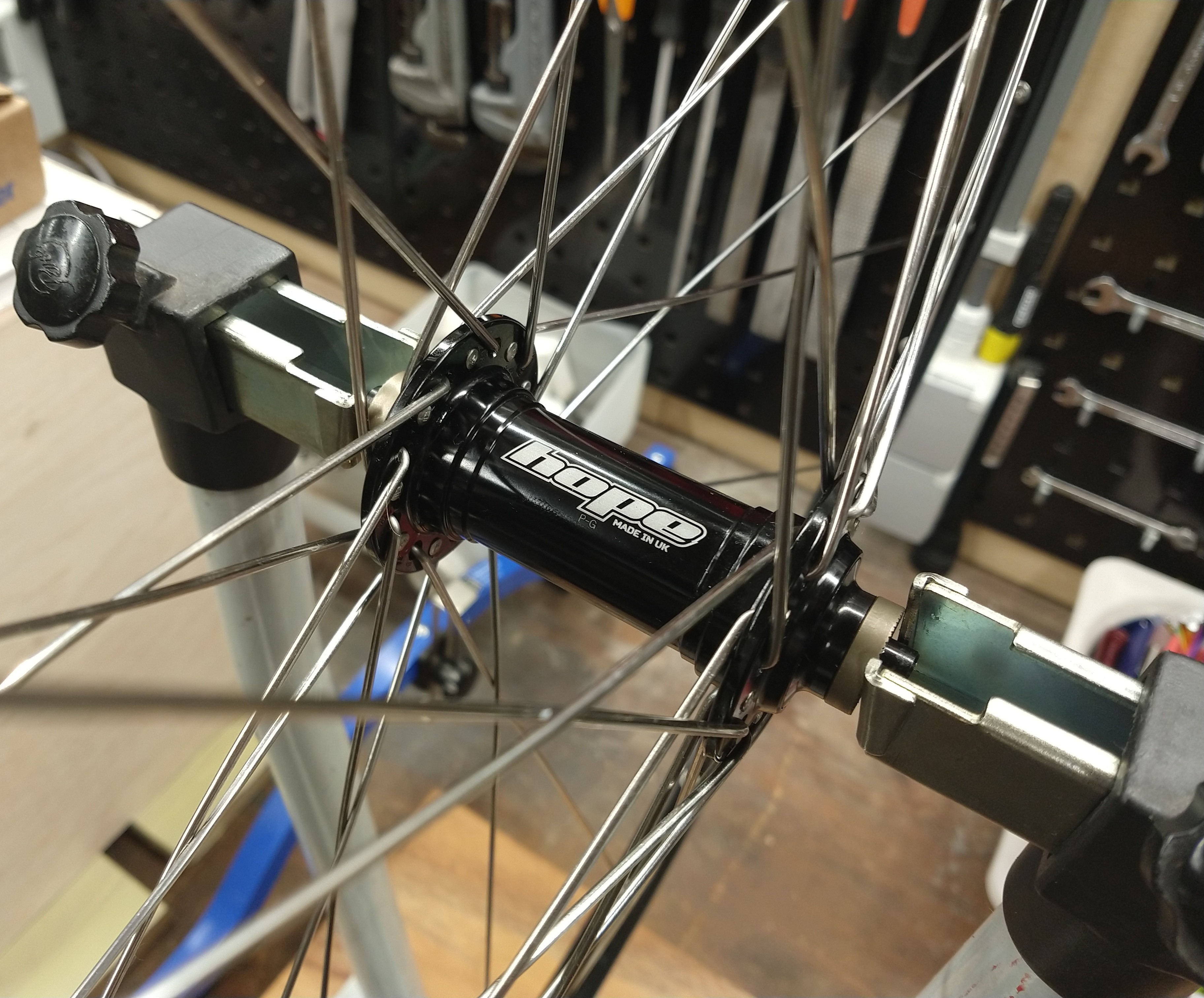

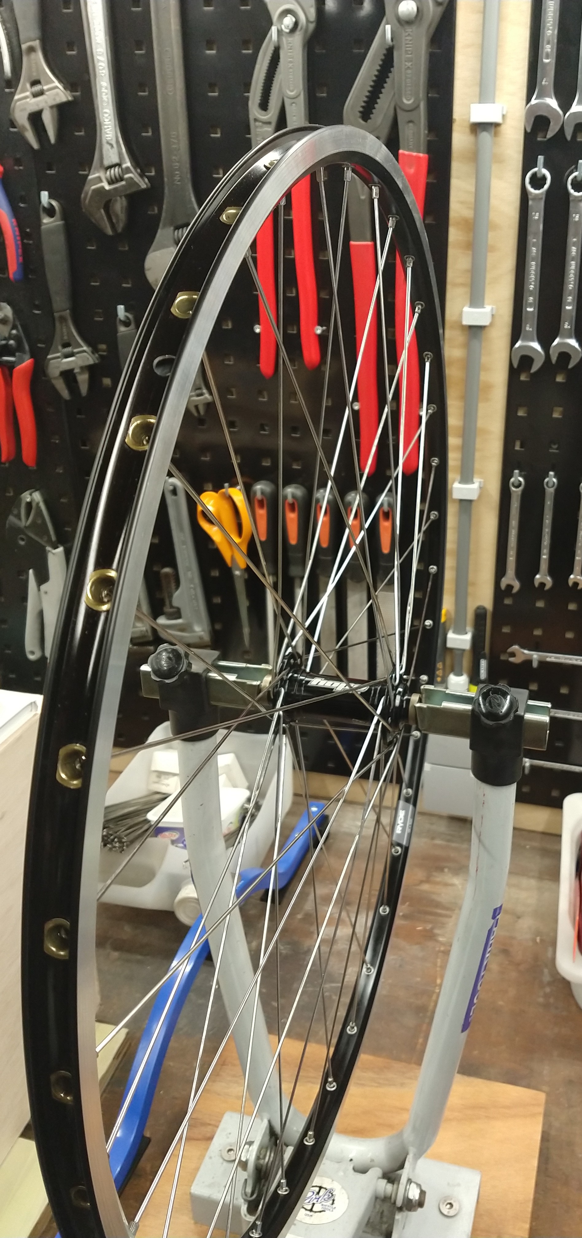

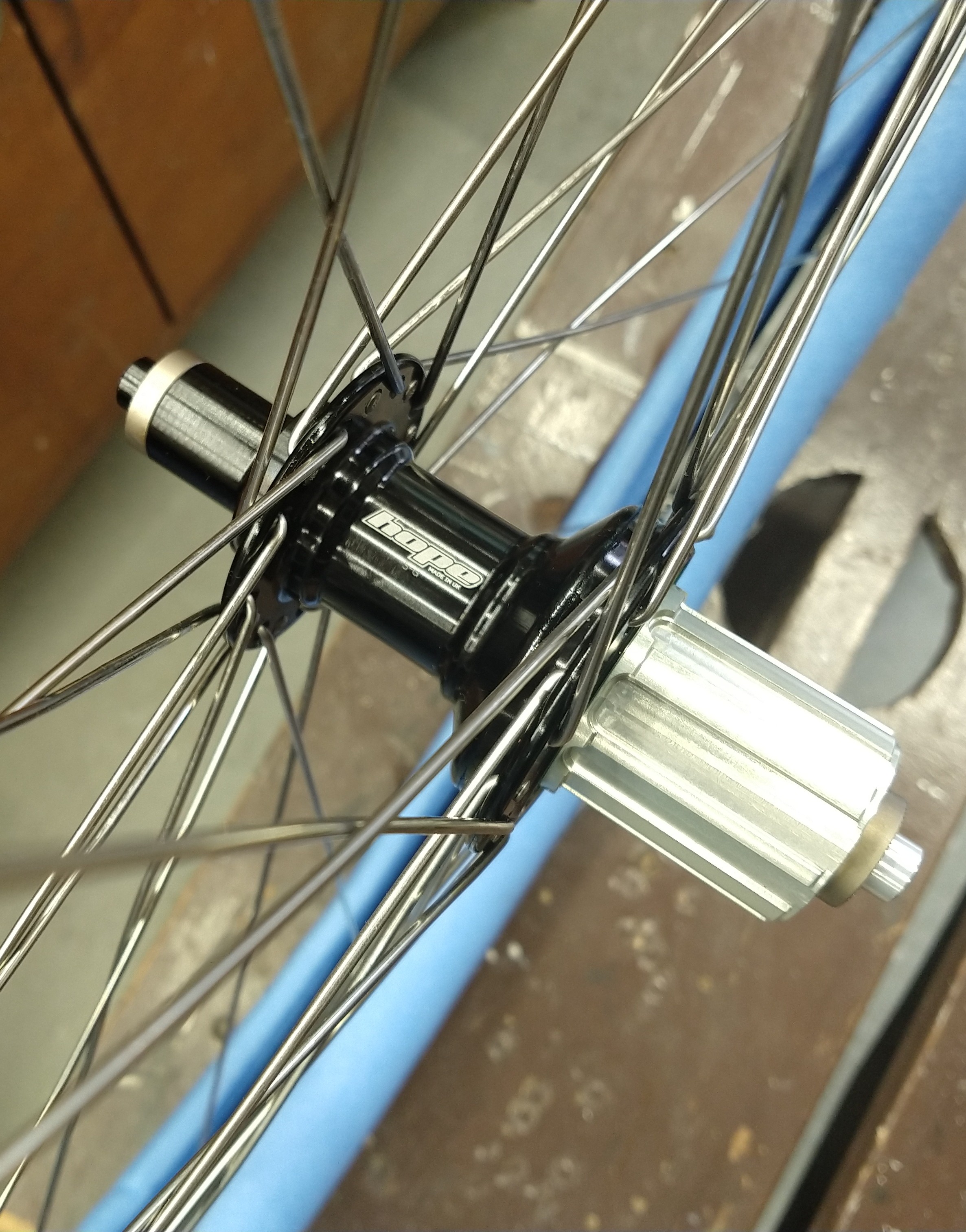

En van die spaken met de naven en velgen maar eens een paar wielen gebouwd;
Hope RS4 naven 36 gats
Ryde Chrina 13Cx622 velgen 36 gats, dubbel gebust (soort smalle Sputnik, jammer dat Ryde ze niet meer maakt)
DT Swiss spaken en nippels
Goed bezig daar! Wordt een setje fraaie wielen :)
Grappig om te zien dat ze die SuperMoto's met de toevoeging van de X ook 2mm breder hebben gemaakt. Zou dat allemaal antileklaag zijn? ;) De mijne, zonder X, zijn 'slechts' 60mm...
Dankjewel!
Nou die wanden zit geen antilek in hoor, maar ik heb ze net gemeten en ze zijn inderdaad precies 62mm (op een 30mm velg).
Dat is een fraaie klassieke wielset!
Vraagje; ik begrijp dat het voor een racefiets is. Vanwaar zó degelijk gebouwd? Andere velg in 28 gaats (niets exclusief) scheelt zo 200gram per wiel. Dat voel je best. Maar is het nog steeds een degelijke set toch, of zie je dat anders?
zo 14 jun, 2020 21:32
Dankjewel!
28 spaken in een achterwiel is minimum en voor rijders van max. 80 kilo, ze komen in de racefiets van m’n vrouw en die is met 1,85m als voormalig karate en krachtsport beoefenaar geen lichtgewicht zeg maar. :wink:
Shadow schreef:
zo 14 jun, 2020 22:14
Ik zeg niks meer :D

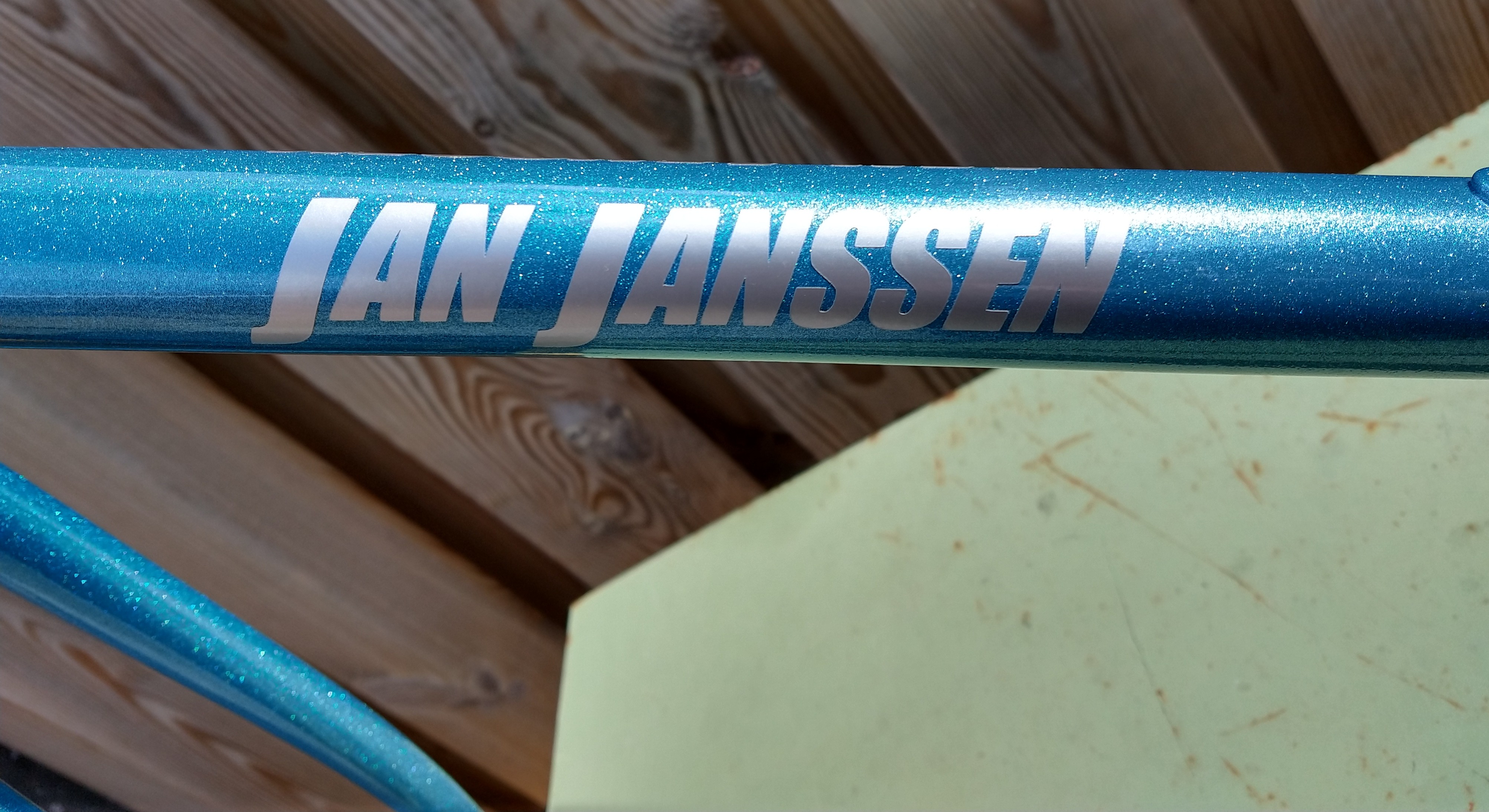

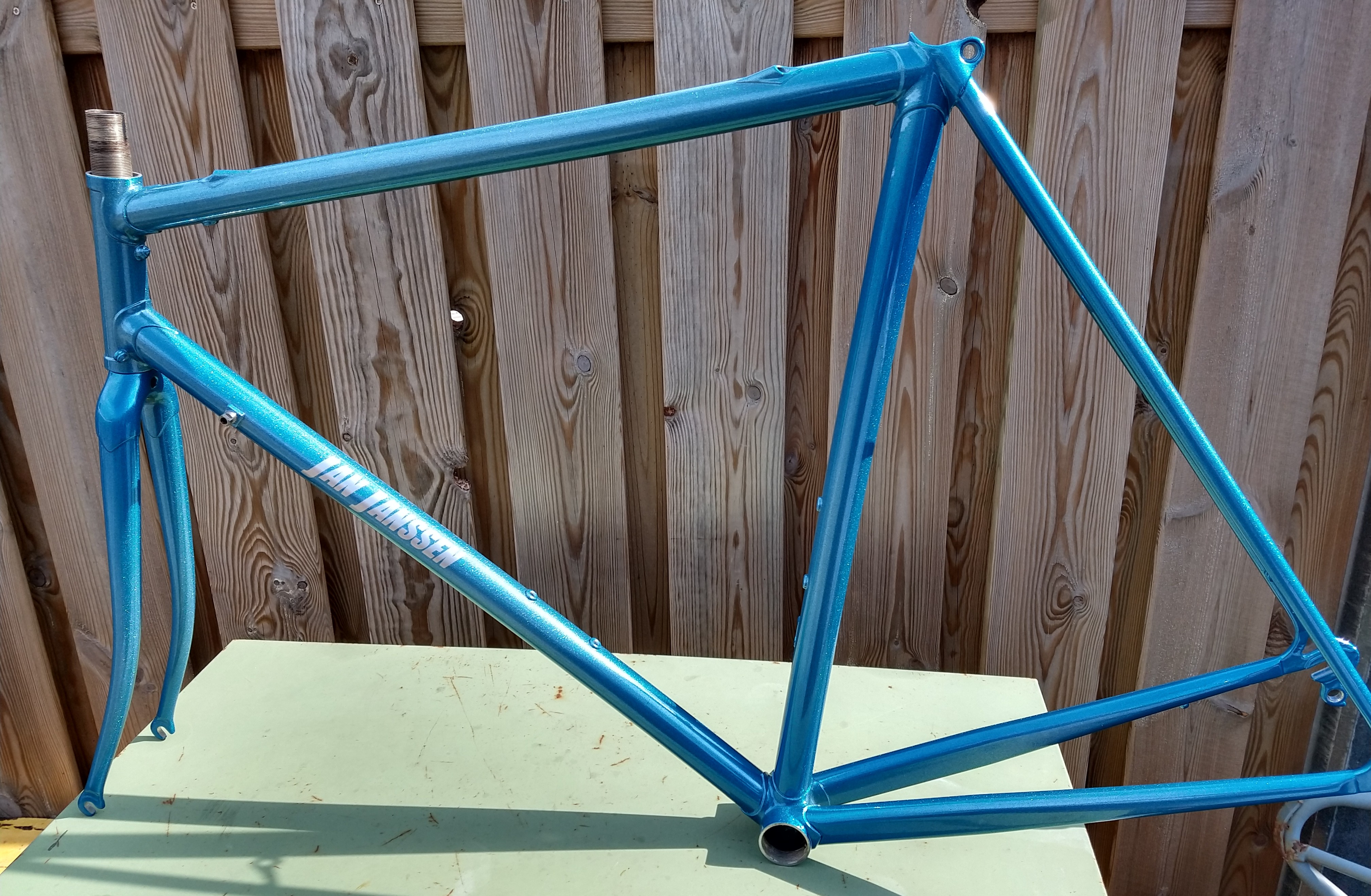

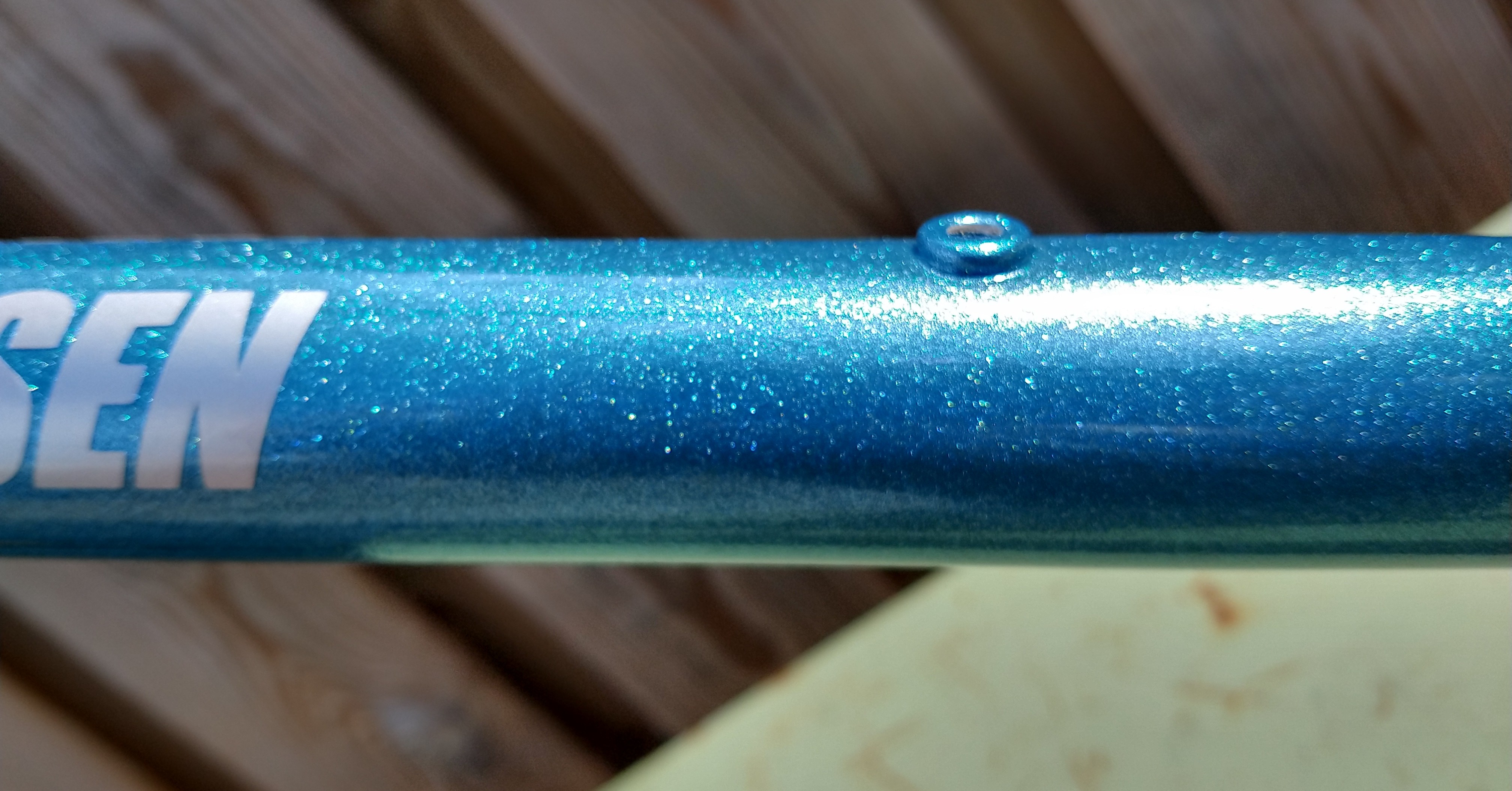

Ik kreeg vandaag een heel leuk mailtje;
'je frame is klaar'
Dit wordt een racefiets voor vrouwlief, Jan Janssen Paris-Roubaix in ijsblauw sparkle poedercoat door WIND CYCLEWORKS in Goes, ben er helemaal blij mee en nog belangrijker, vrouwlief ook!
