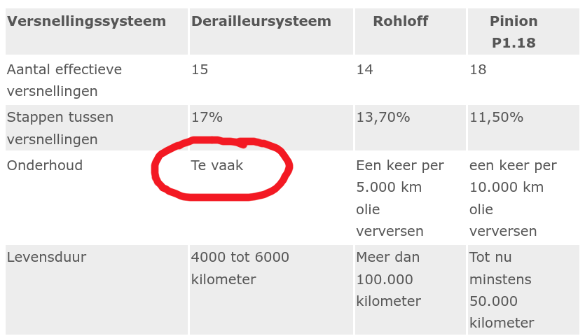

Er wordt trouwens overal gemeld dat een derailleursysteem efficiënter draait, steevast gevolgd door "ja maar niet als ie vies is". Ik zou graag eens een foto zien van een derailleur/ketting die zo vies is dat de efficiëntie overeenkomt met een Rohloffnaaf.
Tja als het al te veel moeite is om 1x per 2 weken je ketting te smeren :roll:
Dan is onderhoud al gauw te veel, maar als ik het goed begrijp zijn er genoeg van die mensen, dus ik denk dat er genoeg klanten zullen zijn.

Ketting smeren kan niet het punt zijn in deze vergelijking. Een Rohloffiets heeft namelijk ook een ketting. Hoeft die niet gesmeerd? Dat staat er in die tabel namelijk niet bij.
Kennelijk gaat het om het andere onderhoud aan een derailleursysteem wat te veel werk is.
Wat dat is is me niet helemaal duidelijk.
Niet als die ketting een riem is.

*Screenshot met tabel
Ook leuk is die levensduur onder het rode cirkeltje. Bij een derailleur worden daar waarschijnlijk cassette, ketting en eventueel voorbladen en derailleurwieltjes voor dat kilometrage mee bedoeld. Terwijl de tandwielen en ketting/riem van een Rohloff/Pinion ook niet die geclaimde kilometers meegaan. Dan lijkt het ineens om het interne gedeelte te gaan.

Precies, je kopt hem in. Maar het vergelijk ging helemaal niet over ketting-versus riem, dus je mag geen voordeel van de riem opvoeren terwijl je de nadelen daarvan nog niet eens besproken hebt.
