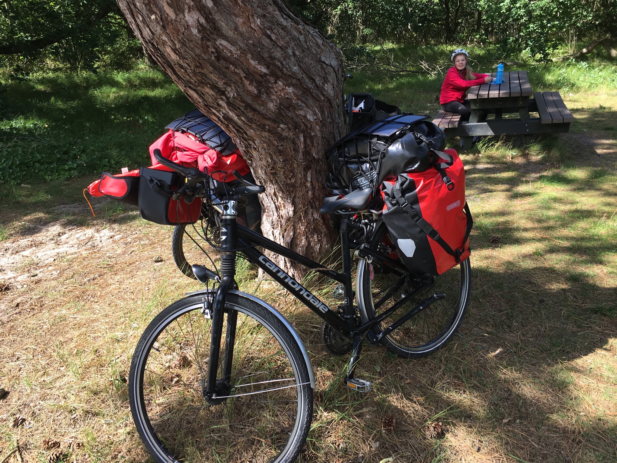

Ik weet niet hoe groot je precies bent maar ik heb ook nog een mooie Cannondale damesfiets vakantiefiets v mijn dochter. Zij is 173 cm nu en toen ze onder de 170 cm was was hij prima. Misschien doen we er nog een jaar mee, maar hij mag ook weg.
