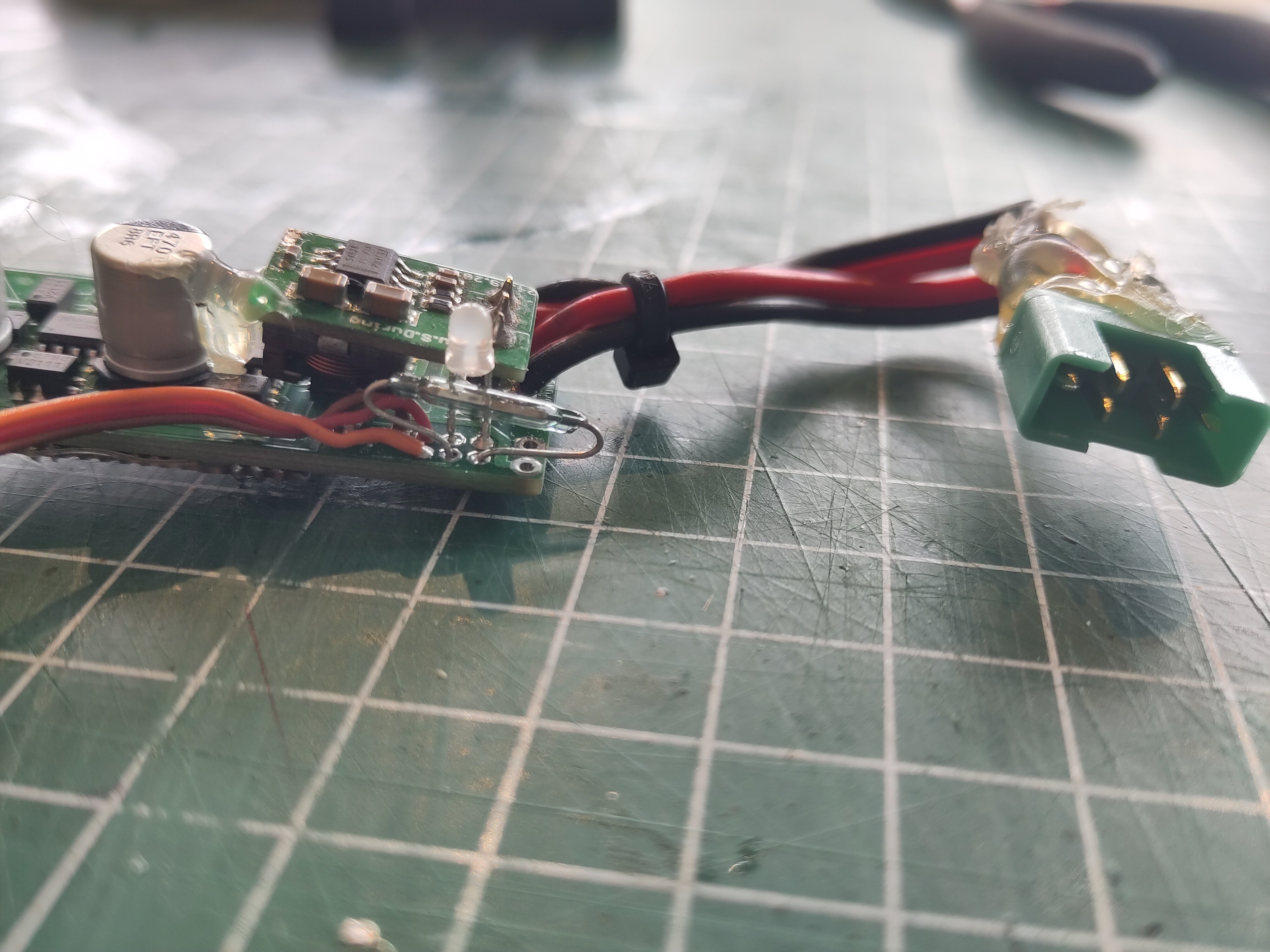

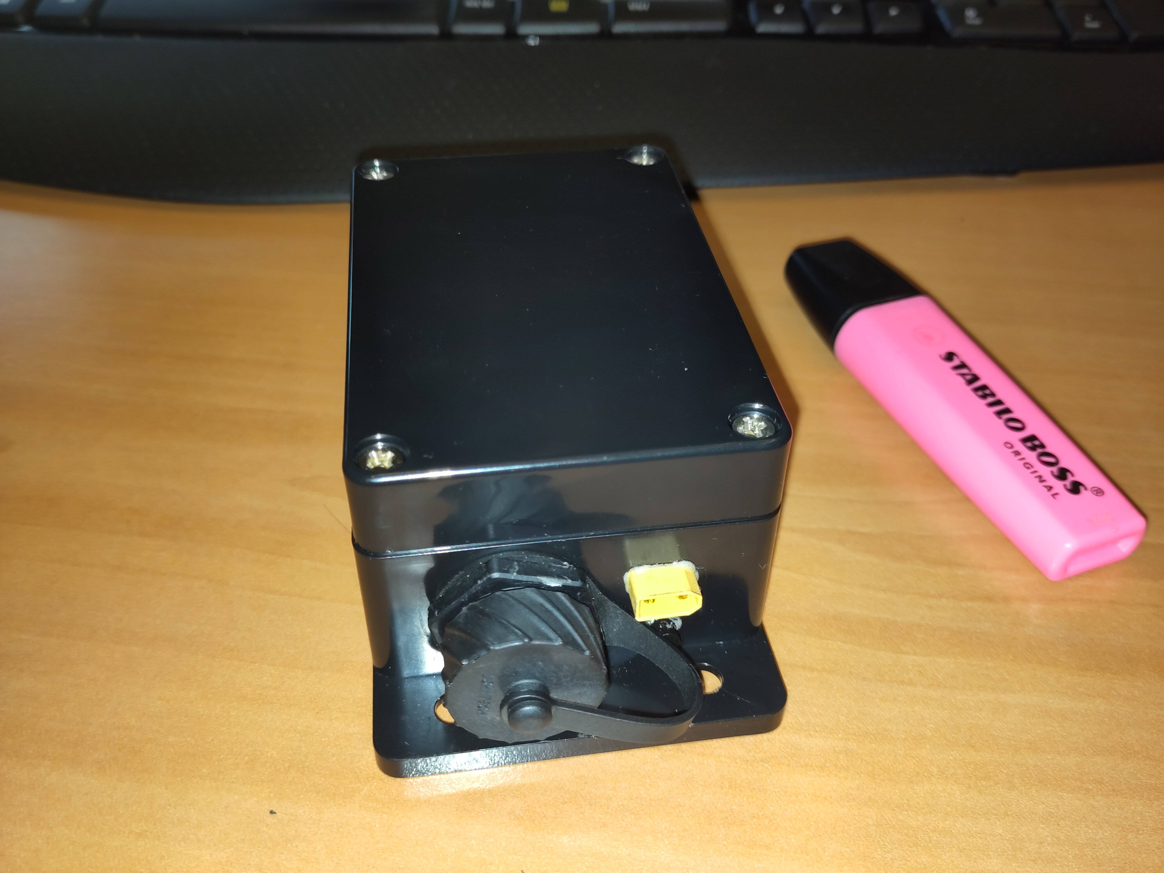

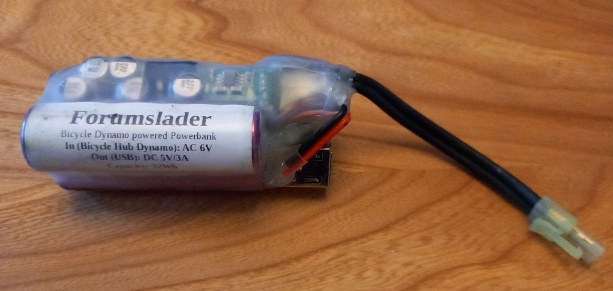

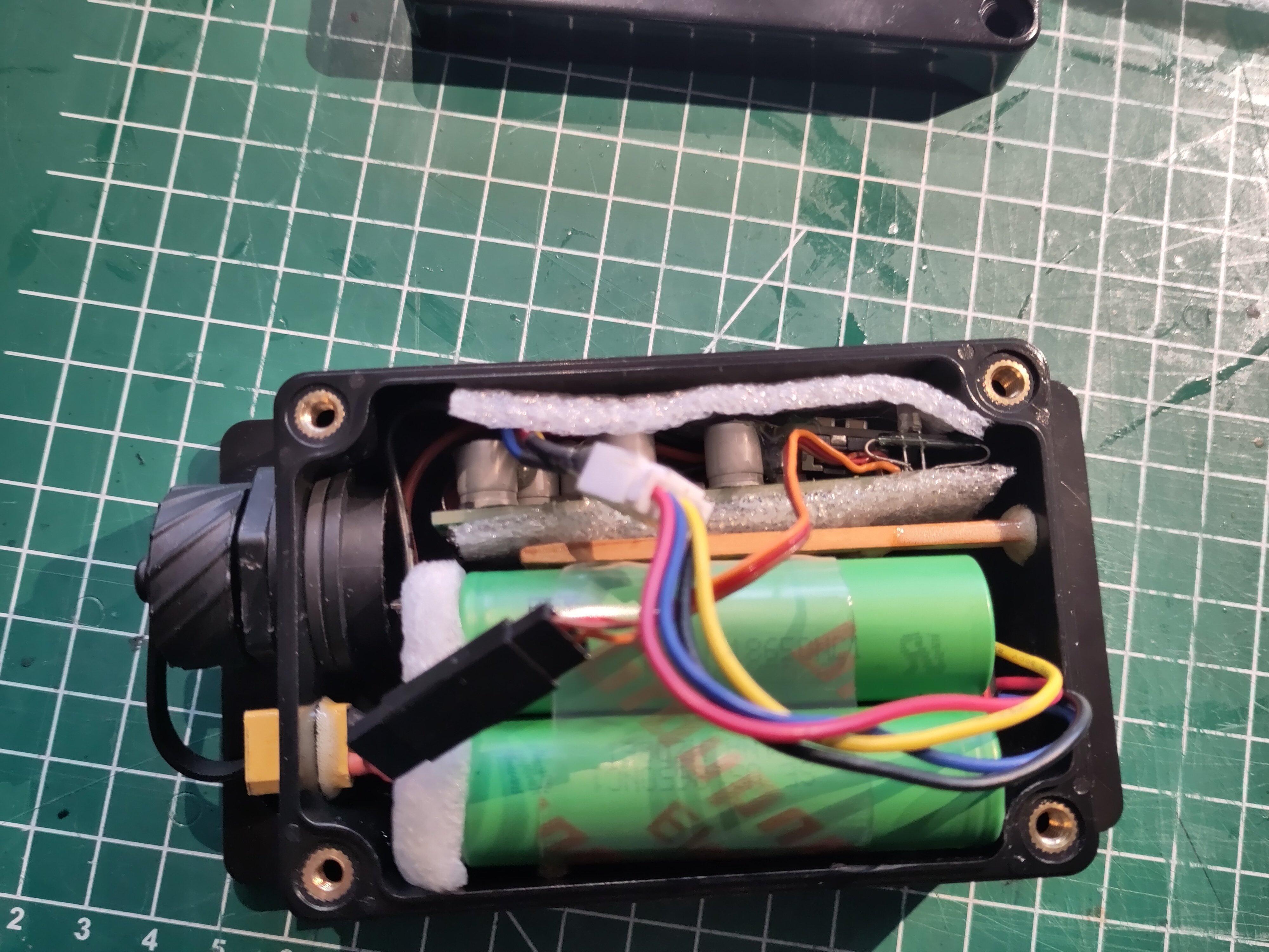

Ik heb mijn forumslader (kompact versie5) omgebouwd naar een ander doosje. Ik had hem eerst in een dopperfles. Maar tussentijdse inspecties bleken niet handig. Bij het op- en afdraaien van de dop twisten kabels erg om elkaar heen wat op den duur tot problemen zal leiden.
Nu in een doosje waarbij het deksel er afgeschroeft kan worden zonder de kabels te hoeven roeren. Ook een andere (afsluitbare) usb aansluiting gekozen en de drukknop om de forumslader aan te zetten vervangen door een reed contactje. Daarmee kan hij aangezet worden door een magneetje langs de buitenkant te halen.
Ik moet nu alleen nog manier vinden om het geheel aan de fiets te monteren. Het idee is aan een 25mm buis. Tips?
Dat ziet er netjes uit zeg! Is het een bestaand iets, gerecycled van iets anders, 3D geprint?

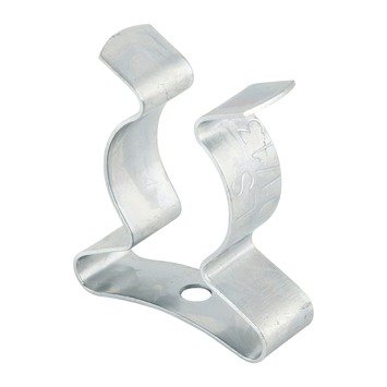

Misschien met een p-clip?
https://www.wildkamp.nl/product/mikalor ... -mm/770645
Of een klem om een extra bidonhouder te bevestigen, die zijn er van verschillende merken.

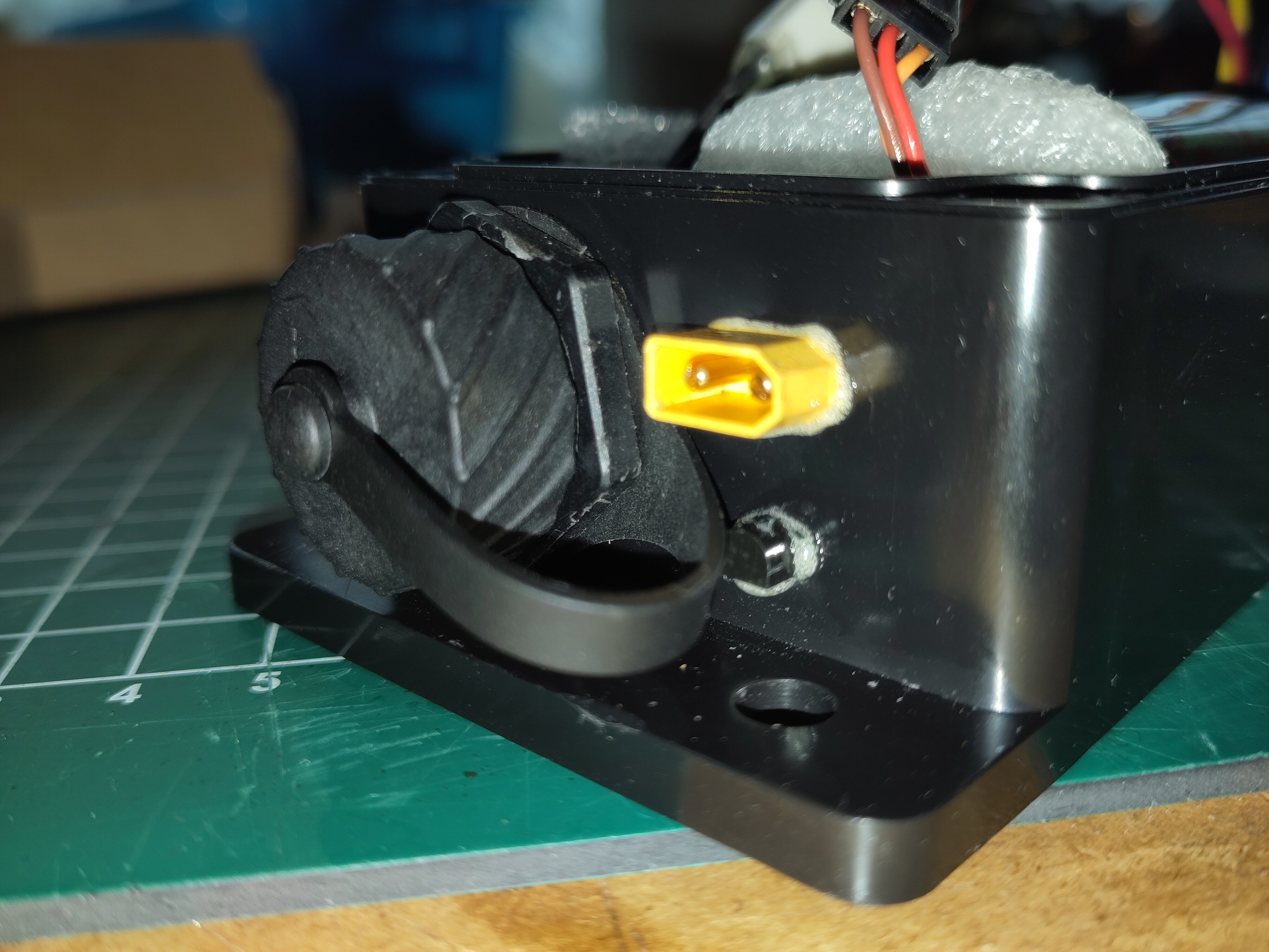

Het doosje komt hier vandaan. En dan de "100x68x50 with ears".
https://nl.aliexpress.com/item/10050018 ... pt=glo2nld
USB Connector. "Solder 2.54 mm" versie (LU20-FS-U2-003)
https://nl.aliexpress.com/item/10050030 ... pt=glo2nld
Dynamo aansluiting is een XT30 stekker.
https://nl.aliexpress.com/item/10050032 ... 03853949_1
Accu heb ik stekkerbaar gemaakt met de volgende balanceerkabel (3S variant is coor 3 cellen, vier aders)
https://nl.aliexpress.com/item/10050048 ... 3894469_18
Bekabeling binnenin van Dynamo en USB output heb ik van siliconen kabel gedaan (20AWG), Lekker flexible. Zou ik de volgende keer ook met de balanceerkabel naar de accu nemen.
De schroefjes van het doosje wil ik nog vervangen door imbus variant ivm 'dat geredschap ik ik toch al in mijn zadeltasje zitten'. De lijmrandjes rond de gele XT30 stekker en de temperatuursensor wil ik nog even afwerken met Bison rubber seal.

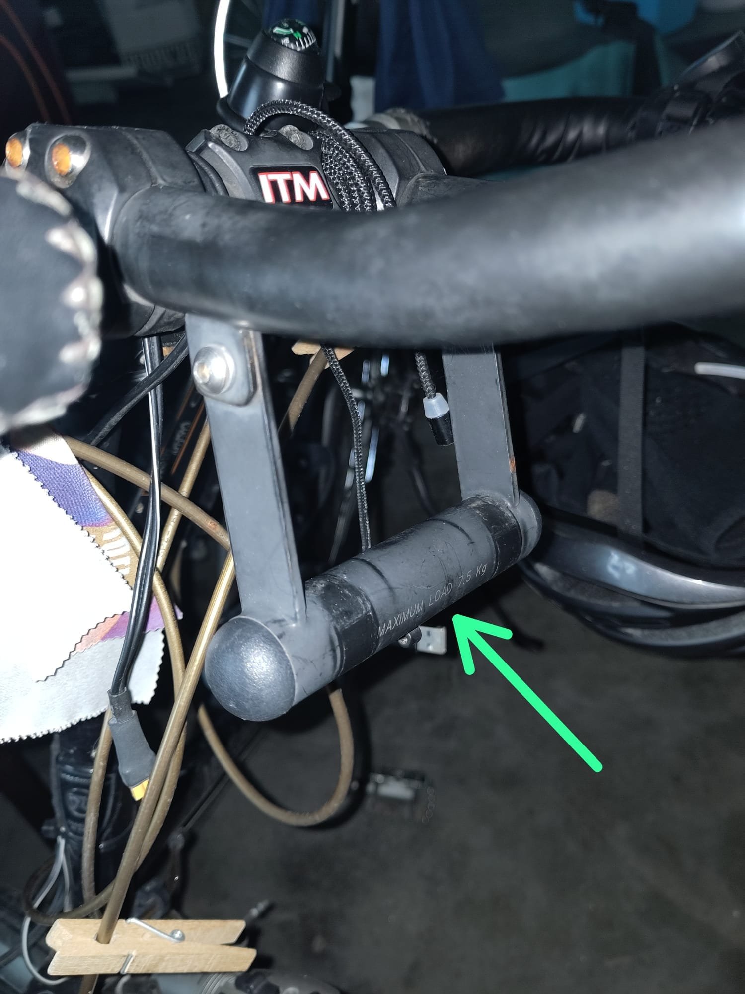

Qua bevestiging wil ik hem eigenlijk hier hebben.
@DaVinci, ik zoek meer iets wat zonder gereedschap te demonteren is zodat ik het ding 's avonds eenvoudig mee kan nemen in mijn tent. Zoiets maar ik vraag me af of die voldoende klemt, Bovendien zitten er scherpe randjes aan wat mijn grondzeil van de binnentent niet leuk zal vinden.
