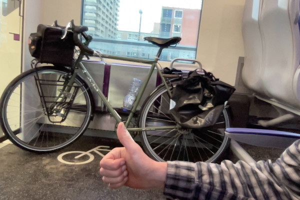

Surly Haul Trucker via MP!
Ben er zeeer content meeee!
Morgen hem even bij de fietsenmaker compleet laten nalopen en finetunen, dan even lekker inrijden komende maanden!
Heerlijke fiets heb je daar, geniet d'r van!
inclusief nitto cage en het befaamde klimrek voorop. wat wil je nog meer :D
di 06 jun, 2023 21:00
Thankssss, jaaaa ik heb die tocht vanaf de verkoper naar t station genietend en lachend op de fiets gezeten dat ik de spierpijn in mn lachwangetjes nog steeds voel! :D :oops:
Prima fiets. Gefeliciteerd.
Thanks Wim :D
Mooie fiets hoor. Hoop dat het lukt met je reis. Ga zelf binnenkort naar Zuid-Amerika toe.

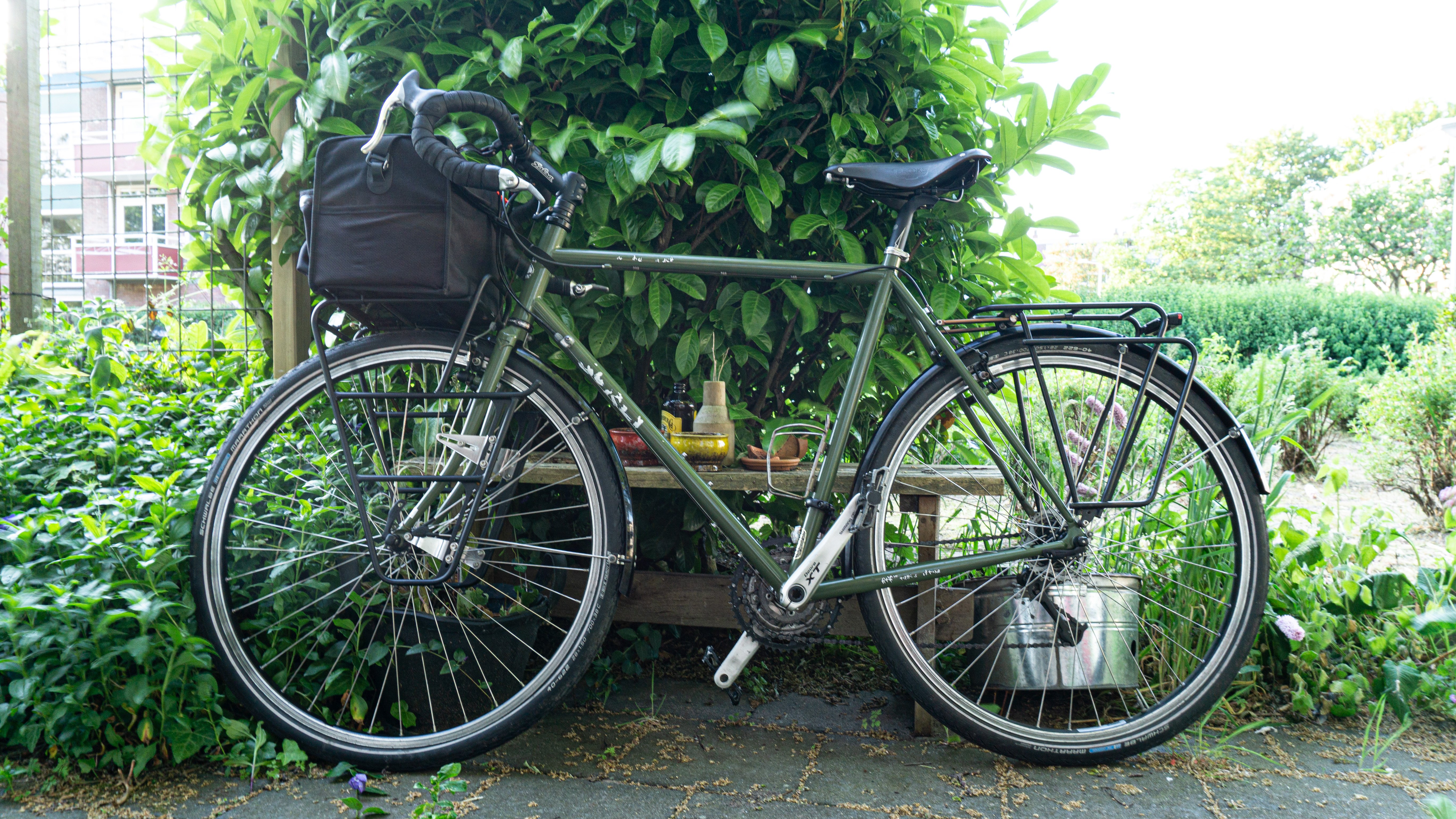

prachtige fiets inderdaad.
Ik zie (persoonlijk) maar één punt van twijfel en dat zijn die shifters, ik heb er zelf geen ervaring mee maar ik zit zelden met m'n handen onderin de bocht, eerder 80% op de remgrepen dus zou ik telkens ik wil schakelen de houding moeten veranderen richting shifters.
Ik zie dan weer wél het voordeel in van deze shifters die zonder indexatie (en dus altijd 'juist' afgesteld) werken.
zoals ik al zei, persoonlijk en zonder ervaring, valt in de praktijk waarschijnlijk best mee.
Crosscommandeurs (want zo heten die shifters) zijn heel handig en waren jarenlang vaste kost op veldrijfietsen. Ze zijn degelijker dan sti flippers, en de enige mogelijkheid als je bijvoorbeeld V brakes of Magura HS66s wilt combineren met een racestuur. Je kunt ze gebruiken als index schakelaars, maar ook als frictieschakelaars.
Wim schreef:
wo 07 jun, 2023 09:22
Ik vind ze niet handig.
Het ligt er maar aan waar je fietst.
Een paar dagen terug fietste ik nog ergens hier in de buurt waar een afdaling gevolgd werd door een klim.
42-11
42-12
42-14
42-17
42-21
42-24
32-21
32-24
22-17
22-21
22-24
22-28
22-32
En dat binnen een halve minuut.
Dat ga je niet doen met crosscommandeurs.
Oké, meestal sla ik de helft van de stapjes over. Maar dan nog.
Het grootste voordeel is als je van het grootste naar het kleinste voortandwiel moet schakelaar. Een enkele klap volstaat. En ze zijn lichter dan flippers. Lance Armstrong reed ermee in de bergetappes van de TdF, en hij was zeker niet de enige.
Wim schreef:
wo 07 jun, 2023 09:39
Dat klopt niet (tenzij het wel klopt :wink: ). Ze reden niet met cross shifters.
Hij (en ook ullrich, pantani, etc) reed met een sti brifter voor de cassette en een downtube shifter voor het kettingblad. Het is lichter (gewicht benaderden ze soms als bezetenen), en je kon vooral het voorderailleur beter trimmen zodat ie niet aanloopt. Hele klim op het kleine blad, hele afdaling op de grote, achter de hele cassette gebruiken.
Klopt, ik vergiste me.
