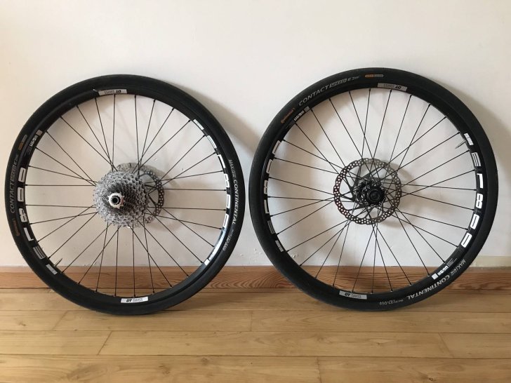

In ieder geval, een lange inleiding om te melden dat mijn nieuwste aanwinst een slecht omschreven 26 inch wielset is:
Deze set heeft mij 50€ gekost, heeft nauwelijks gebruikte 180mm remschijven, een bruikbare 10 speed 11-36T cassette en nieuwe continental banden. Bovenal, de set heeft DT Swiss 350 naven met end-caps voor steeknaven en, voor zover ik kan voelen, slechts één versleten lager dat ik nog op reserve heb liggen... Nu alleen nog end caps kopen om de voornaaf van 15x100mm op 12x100mm te krijgen... De bedoeling is een tweede wielset voor de gravelbike te maken met dunnere banden voor plaatselijk gebruik.
Als er iemand 180mm remschijven of 26 inch Continental banden nodig heeft, ik kan wel een prijsje maken... :D

Begrijp en tel ik goed dat je 380 euro hebt uitgegeven aan wielen die uiteindelijk mislukten en toen voor 50 euro een wel werkend setje hebt gescoord om uit elkaar tehalen om aan de dure wielen te ... ?

De eerste set is al sinds juni 2018 ingespaakt (DT Swiss R500 db velgen, DT Swiss Revolution spaken) . 380€ is nog altijd goedkoper dan nieuwe 240s naven (+/- 250 achter, +/- 140 voor), maar of ik iets bespaard heb is zeker twijfelachtig...
Nu wil ik op basis van de 350 naven een nieuwe set maken...

Met dat soort zaken koop je bijna altijd andermans ellende, bovendien kost een set DT350 Naven de wereld niet en als gewicht geen punt is neem je die altijd ipv 240's. Kwaliteit is hetzelfde nl.

... ik kan niet anders zeggen dan dat ik je volhardendheid én je openheid bewonderenswaardig vind. Ik heb net een setje lagers voor mijn 350-voornaaf laten komen, plus twee extra. Ik was voor 15,- klaar.
