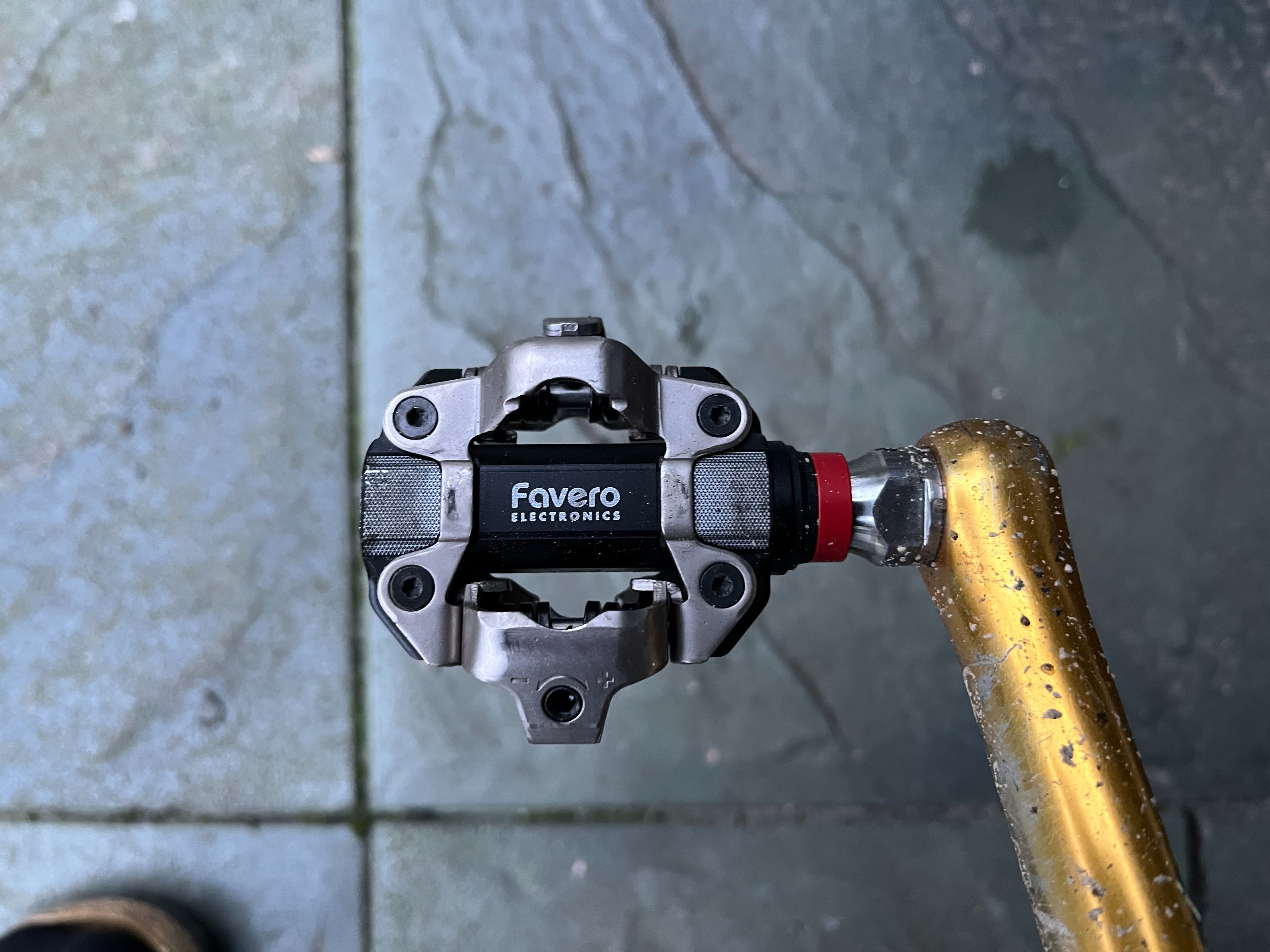

Favero PRO MX-2 SPD-pedalen met ingebouwde vermogensmeter
In de kerstperiode las ik het Duitse blad TOUR (nr. 2024-12) waarin diverse typen vermogensmeters werden vergeleken. De gouden standaard zijn de meters van SRM, die in het profpeloton alom aanwezig zijn. Ze zijn ook flink aan de prijs (€2000 of meer). SRM-meters zitten meestal in het crankstel. Ik hoorde voor het eerst van het Italiaanse merk Favero. Het blijkt in weinig jaren een zeer goede reputatie te hebben opgebouwd met hun racepedalen. In 2024 zijn er ook SPD pedalen bijgekomen waarbij nu alle electronica en de kleine accu in de trapas zit ingebouwd. In de test van TOUR kwam de Favero pedaalset als beste en als goedkoopste naar voren. Het voordeel van pedaalmeters tegenover crankmeters is dat je ze gemakkelijk op verschillende fietsen kunt zetten. Op mijn racefiets en mijn reisfiets gebruik ik ook SPD pedalen. Een enkel pedaal kost ongeveer €450 en een set van links en rechts ongeveer €750.

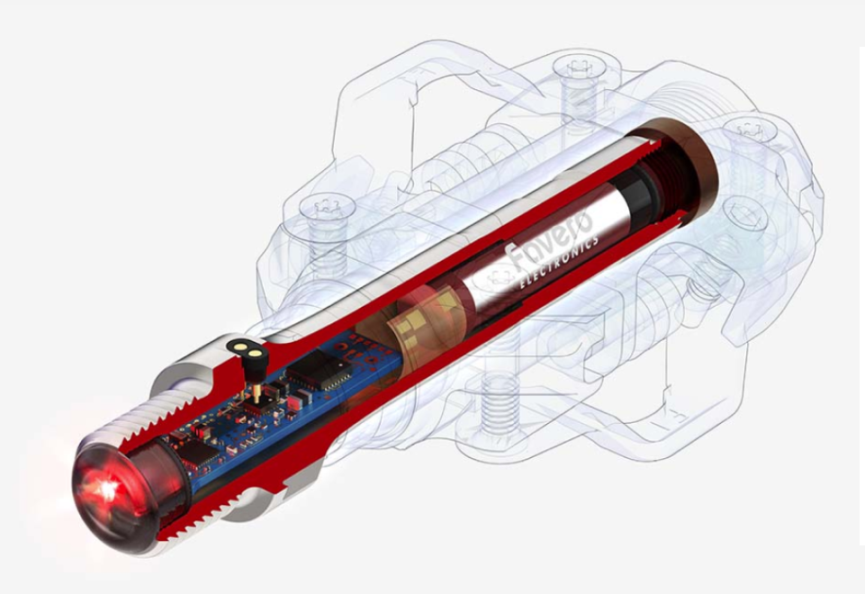

Dat is natuurlijk een flink bedrag voor zo'n nice-to-have. Maar al jaren zit ik een beetje uit te zien naar dit spul en met wat goede voornemens (tot na mijn 80ste geen e-bike ; voor mei minstens 3 kg lichter), heb ik ze net voor nieuwjaar besteld en ontvangen. Het is schitterende techniek. Toch koste de installatie me wat moeite. De sensors hebben geen aparte ontvanger, zoals veel SRM meters. Je moet ze uitlezen op je smart-phone met geïnstalleerde Favero App, óf op een geavanceerde fietscomputer van Garmin, Wahoo of Polar. De communicatie tussen de apparaten gaat dan via Blue-Tooth. Dat lukte niet meteen. Na zorgvuldiger doorlezen van de gebruiksaanwijzing wél. Ik kan nu de data zowel op op mijn iPhone als op de Polar M460 bekijken. De Polar M460 heeft het voordeel dat de data ook worden opgeslagen. In Polar Flow kunje dan een hele rit terug kijken.

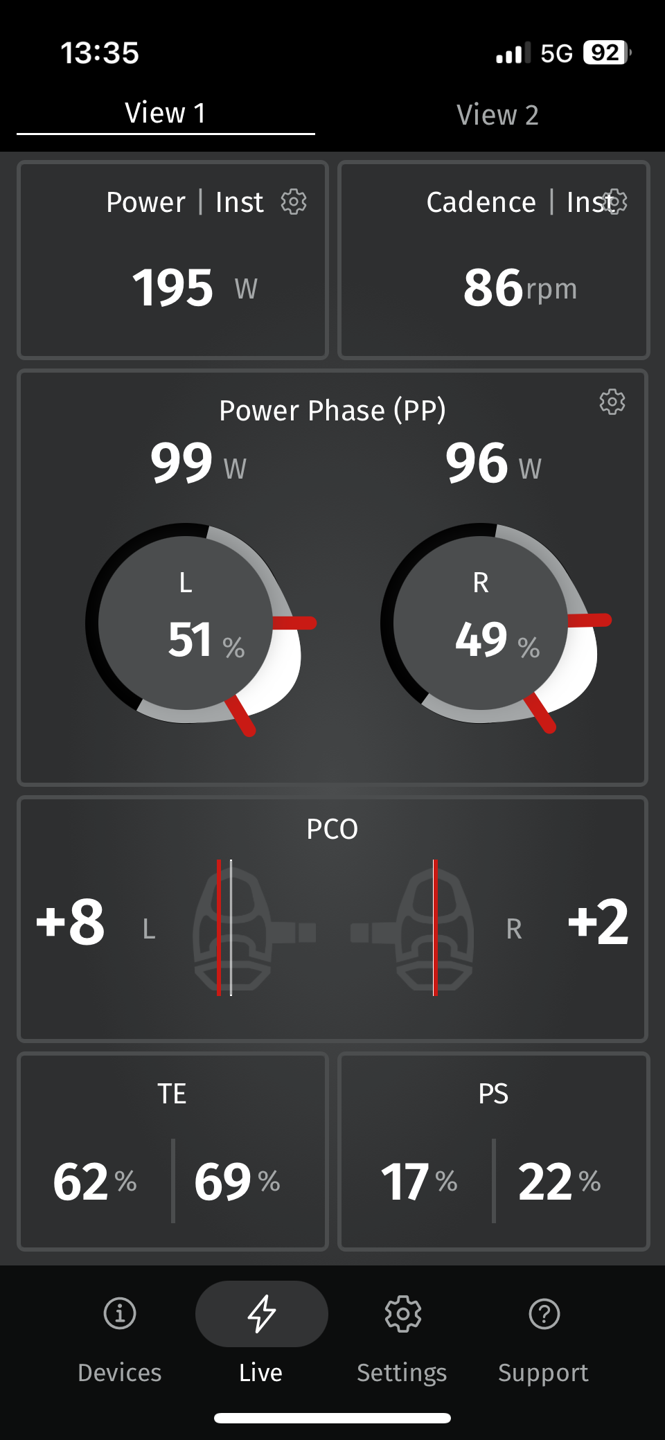

Dit is het scherm van de Favero-App. Naast het momentane vermogen en de cadans kun je ook het verschil in vermogen tussen links en rechts zien en bij welke rotatiehoeken je dat vermogen hoofdzakelijk levert. Verder zie je het PCO (Platform Centre Offset), d.w.z. of je de kracht recht op de pedalen uitoefent of wat zijdelings scheef.

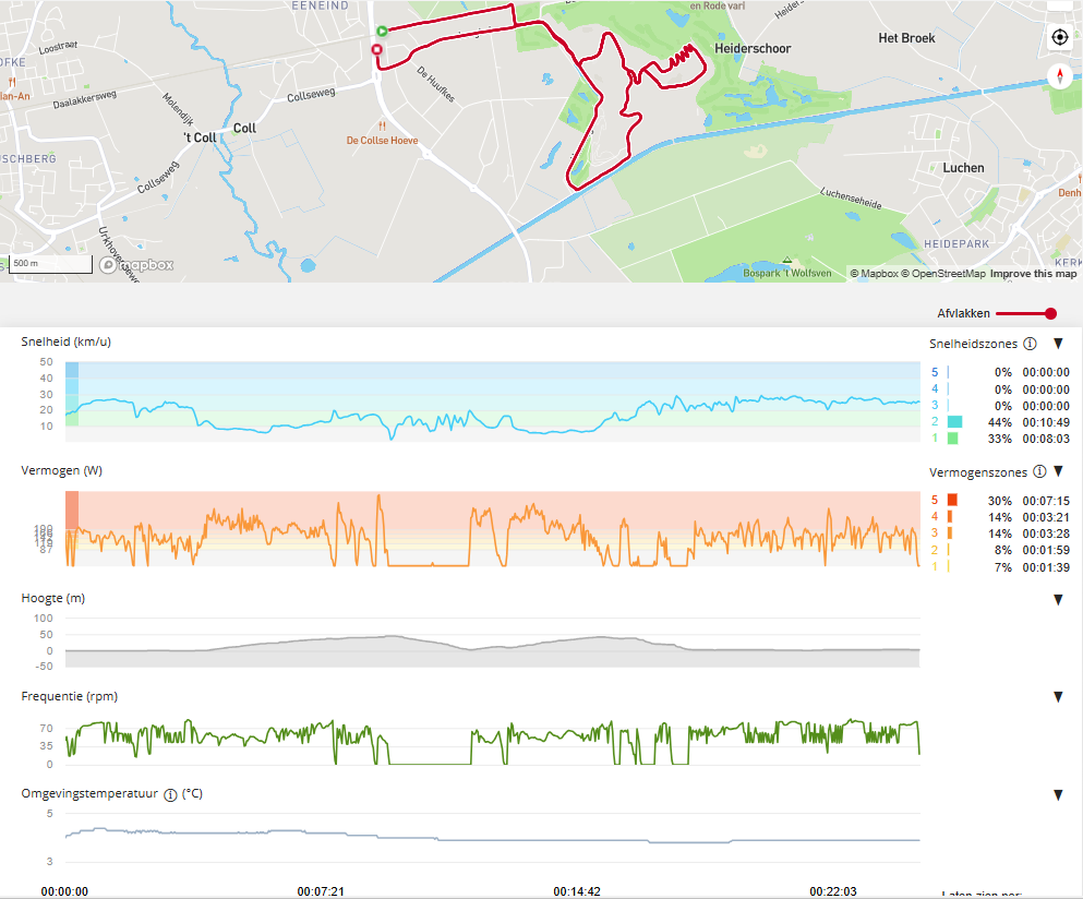

Hier is een uitdraai van een rondje op het Dak van Brabant, een oude stortplaats ten oosten van Eindhoven waarop enkele MTB-paden zijn uitgezet. Het hoogteverschil is ongeveer 45 meter.
Ik vond het mooi om te zien dat ik nog, als het moet, een tiental seconden boven 300W kan trappen.

Is die holle buis waaraan die ultra-technologische trapper is gemonteerd, wel sterk genoeg? Met veel kracht bergopwaarts fietsen kan die misschien afbreken.... liever een massieve buis.
do 09 jan, 2025 00:21
Dat de holle trapperas sterk genoeg moet zijn, lijkt me een eerste vereiste. Daar is vast heel veel aandacht aan besteed, want geen enkele fabrikant wil daar risico in lopen. Het gaat om veiligheid!
Bekend is dat profsprinters kortdurend een vermogen van ongeveer 2000 W kunnen produceren (Harry Lavreysen : 2600W). Daaruit kan je berekenen hoeveel kracht er dan op een pedaal komt. Ik kom op ongeveer 1800 N, dat is het gewicht van iemand die 180 kg weegt. Een werktuigbouwer met kennis van sterkteleer kan dan uitrekenen hoe dik zo'n stalen buis minimaal moet zijn.
Wat mij vooral verbaast is de meettechniek. Dat gaat met rekstrookjes. Die zitten ook in een gewone personenweegschaal. Een moderne weegschaal kan wel op 3 cijfers nauwkeurig wegen, bv. 85,2 kg. Maar een weegschaal doet een statische meting, waarbij de kracht altijd loodrecht wordt uitgeoefend (zwaartekracht) en het sensor-signaal over ruwweg een seconde kan worden uitgemiddeld.
De rekstrookjes in een pedaal moeten dynamische metingen doen tijdens een omwenteling die 0.6-1 sec duurt. Dat zijn dus heel veel metingen in een fractie van een seconde. Daarbij wisselt de richting van de kracht voortdurend. Ik vermoed dat er rekstrooksensors in verschillende richtingen zijn opgesteld. Favero (en ook SRM) zeggen dat ze met een nauwkeurigheid van beter dan 1% kunnen meten. Dat is verbazingwekkend, maar wordt bevestigd door allerlei testen.
Kijk bv. naar de test van DC-Rainmaker op Youtube : https://www.youtube.com/watch?v=5KkG-02UlIQ , of van Peak Torque https://www.youtube.com/watch?v=ifgdDrqeDZE .
Favero heeft ook allerlei slimme oplossingen. Er zit een rotatie-detector ingebouwd die de electronica pas inschakelt als je een paar trapomwentelingen maakt. Dat zorgt er voor dat de accu nauwelijks wordt belast bij opslag. Hij gaat ongeveer 60 uur mee, wat zelfs voor de meest actieve fietsers toch minstens een week lang zal zijn. Als de sensor ingeschakeld is zie je een LED knipperen op het einde van de pedaalas. Opladen gaat tamelijk snel : het duurt enkele uren.
Ik zag in mijn eerste proefritten dat ik links meer kracht produceer dan rechts, een verschil ca. 5%. Daar was ik me niet van bewust. Het zal waarschijnlijk ook wel niet meer te corrigeren zijn, gezien de leeftijd. Ook zie ik dat mijn linkervoet systematisch off-center kracht zet. Toen ik daar op lette, zag ik dat mijn schoen ook wat scheef staat. Dat komt waarschijnlijk door het plaatje onder de schoen, waar het SPD-pedaal op inklikt. Daar kan ik wél wat aan doen.

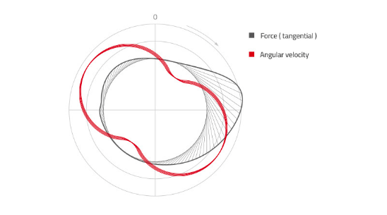

Er schijnt ook een 'pedal smoothness' (PS) indicator mee te lopen waar ik nog niet op gelet heb. We denken misschien dat de draaisnelheid van de cranks over één omwenteling constant is, maar dat is die niet. Sommige fietsers hebben een mooie 'ronde' trap (=meer gelijkmatige omwentelingssnelheid) en anderen trappen 'vierkant' (heel ongelijkmatige rotatie). Favero kan dit meten (zie onderstaand plaatje ). De hoeksnelheid loopt achter op de kracht, maar het vermogen is het product van kracht en hoeksnelheid. De piek in vermogen ligt daarom voorbij '3 uur'. Ook interessant om eens op dat PS-getal te letten.

Op basis van een bericht dat ik kreeg over de interpretatie van pedal smoothness en een specifieke vraag van RianGeenen hierboven over het vermogen door het 'ophalen' :
Onderaan het scherm staan percentages voor TE (Torque Effectiveness) en PS (Pedal Smoothness) links en rechts.
TE staat voor de fractie van het vermogen in de neergaande trapbeweging tov het totale geleverde vermogen van dat pedaal. Hoe minder je 'ophaalt', hoe dichter dit getal zit bij 100%.
Het verbaast me dat mijn TE getallen onder de 70% zitten. Kennelijk lever ik toch een behoorlijk deel van het vermogen door ophalen. Dat komt misschien omdat ik altijd met klikpedalen rijdt, behalve op een stadsfiets. Zonder klikpedalen of de ouderwetse schoenriempjes kun je niet ophalen.
PS geeft aan hoezeer het leverde vermogen gepiekt is in een klein segment van de 360 graden van een pedaalomwenteling.
Ik vermoed dat mijn PS getallen laag zijn en ik ga eens uitproberen wat ik daar aan kan doen. Zo goed als een electromotor-aandrijving van de trapas zal het wel nooit worden.
Lees de toelichting op Torque Effectiviness en Pedal Smoothness en bekijk vooral de plaatjes in https://cycling.favero.com/en/blog/assioma/all/data

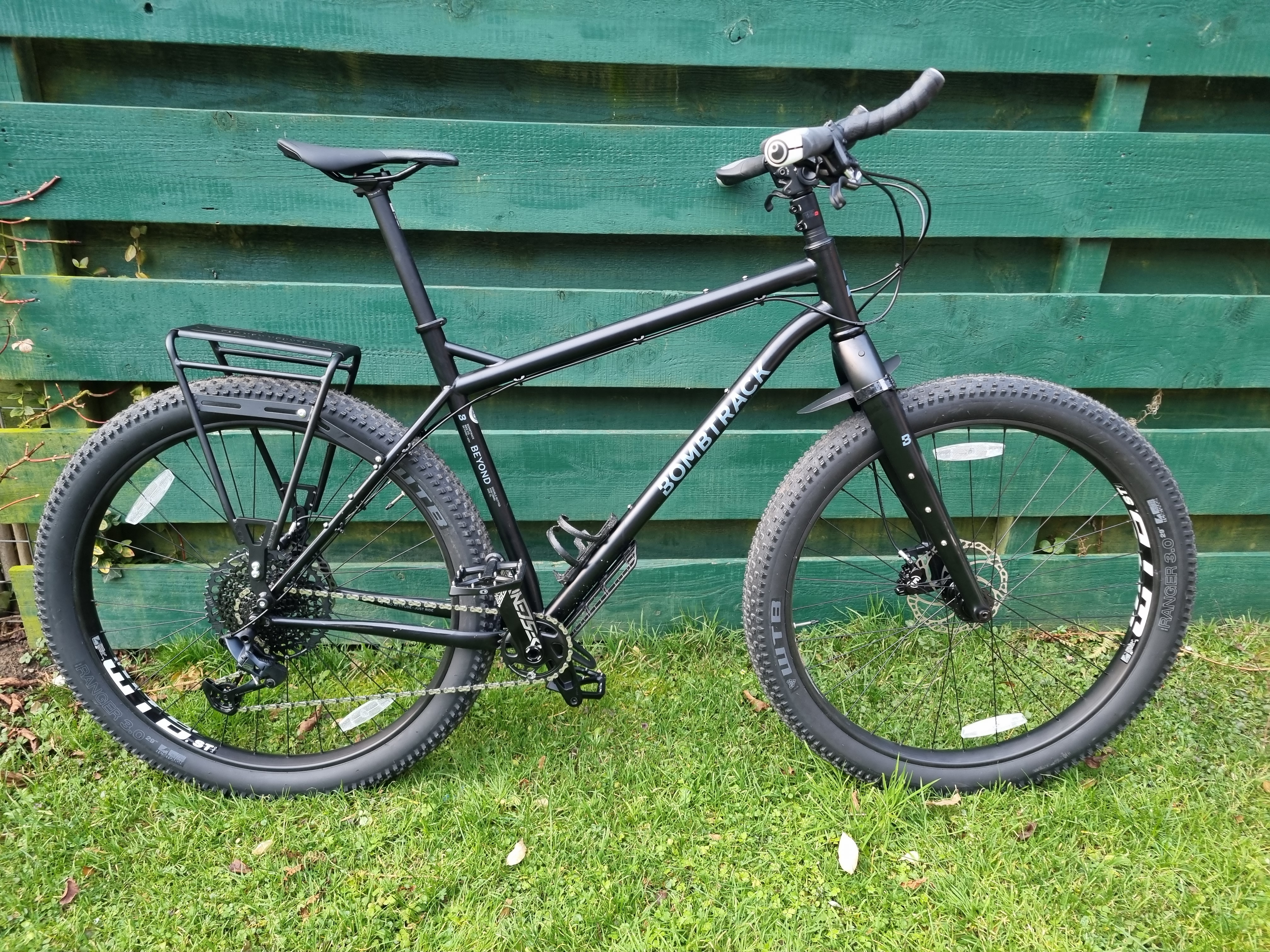

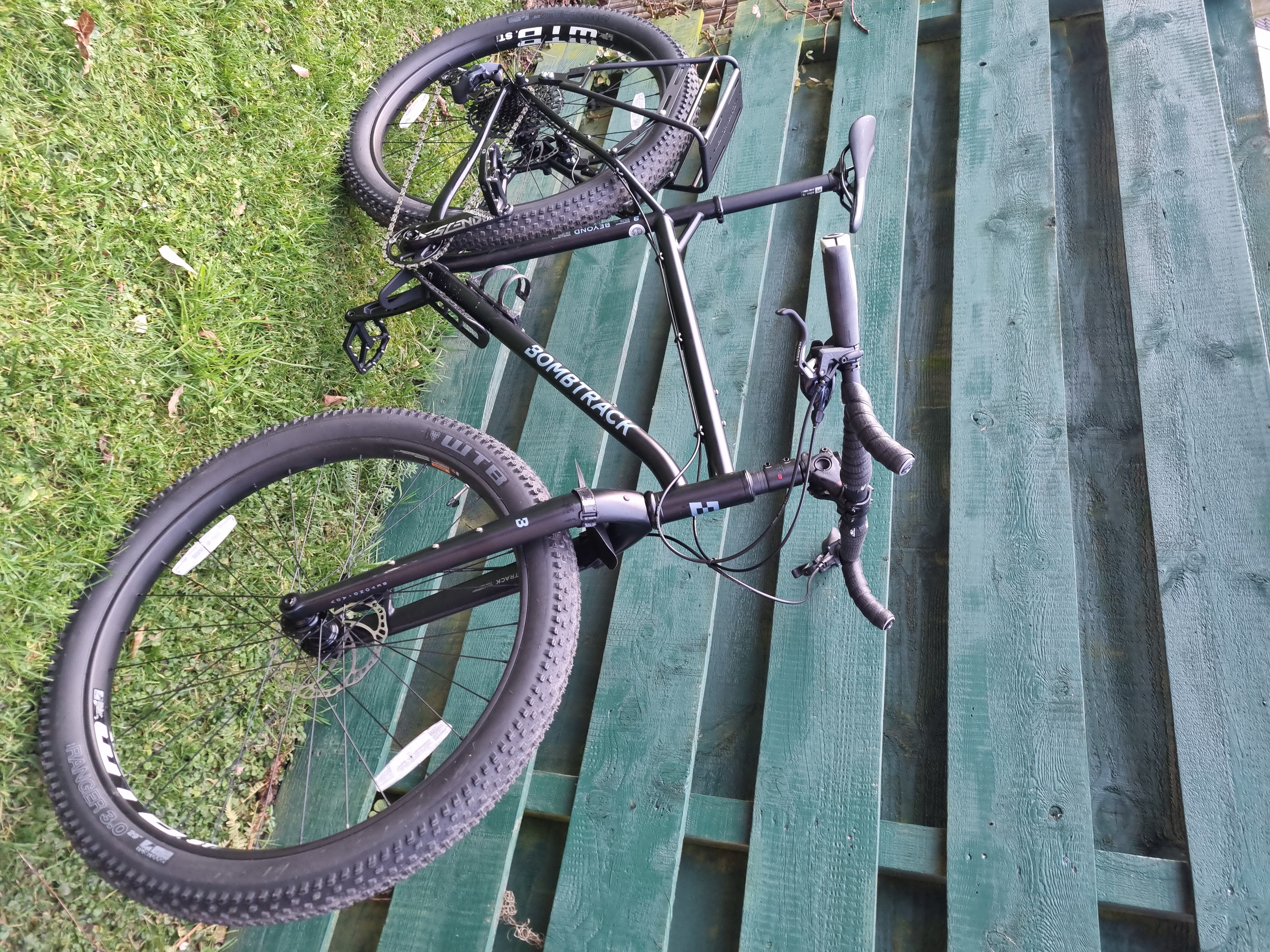

Nieuwe fiets :D flink anders dan m'n Avaghon X29
