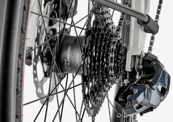

Over de genoemde shimano cues opties: de genoemde combinaties gaan de capaciteit van genoemd derailleur (39) al snel te boven. Met 39- (48-30) houdt je 21 tanden verschil over voor achter, dat betekent maximaal 11+21=32 als grootste cassette. Nu kunnen ze vaak wel niet iets meer aan dan officieel genoemd, maar groter dan 34 zal niet lukken.

Ik had het over 1x11
Die cues di2 is, als ik het allemaal goed begrijp, voor ebikes of met een soort dynamo in de achternaaf, maar ik zie die naaf nergens los te koop.
Dan heb je nooit een lege accu van je derailleur. Wat kan er veel tegenwoordig.
Wist niet dat dat bestond, dan wordt di2 bruikbaarder voor vakantiefietsers.
