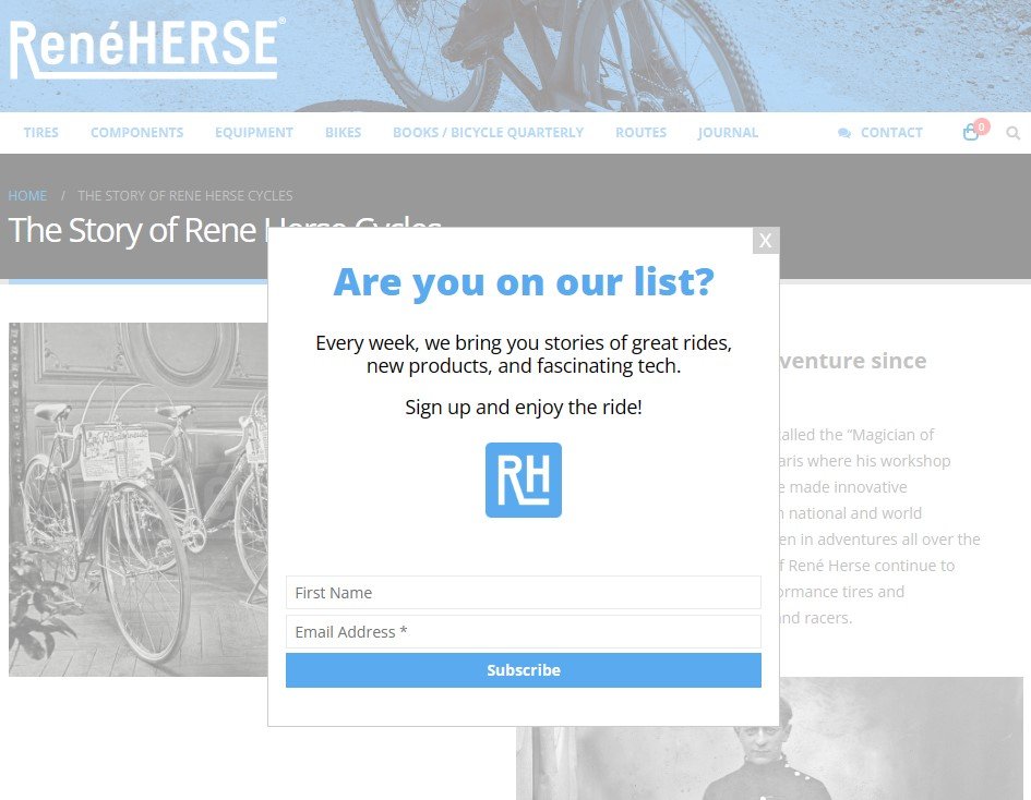

Rene Herse banden nog nooit van gehoord. Dus even zoeken. Een positief voordeel van het Internet. Kwam dit tegen, kijk zo weet je gelijk een hoop meer.
Iemand anders heeft op dit forum deze site van Rene Hersé zelf al eens geplaatst.
Mooie site, de moeite waard om eens in rond te neuzen.

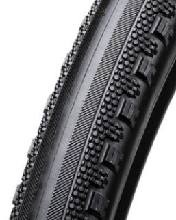

Mijn vriend die die lekke band had op z'n gravel fiets reed op Good Year County banden.
Ik vind het prachtige banden met een glad loopvlak voor de weg, overgaand in een fijn 'tractorprofiel' voor waterafvoer en meer naar de zijkant een soort van noppenpriefiel voor grip in de bocht.
Good Year County.jpg (19.25 KiB) 1531 keer bekeken
Maar ja, blijkbaar een kwetsbare wang.
