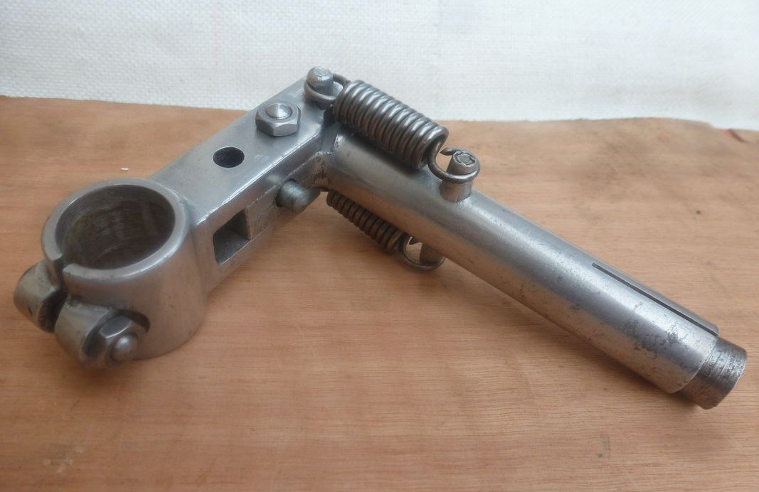

Ik heb een tijd - iets meer dan een jaar - gefietst met de oervader (???) van alle verende stuurpennen, de Girvin Flexstem.
Jaren 40 Dupi verende stuurpen.
