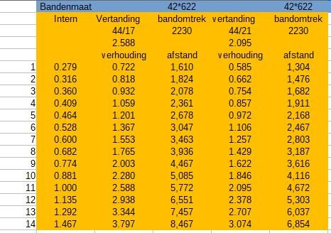

Mijn Poppink had eerst 1,3 meter per trapomwenteling als minimum en tegenwoordig 1,6 meter en dat is voor mij een wereld van verschil.
- Rohloff versnellings verhoudingen.JPG (43.52 KiB) 1945 keer bekeken

Op een lange klim fiets ik meestal in de 3 (1,7 meter per trapper omwenteling), de 1 en 2 zijn voor als het echt even steil is.
Zo nu en dan schakel ik even naar de 8,9 of 10 of zo (3,2 tot 4 meter per omwenteling) en ga dan op de pedalen staan om de kont voor een korte tijd uit het zadel te kunnen heffen en een andere houding aan te nemen.
