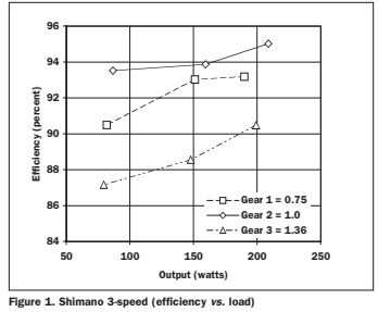

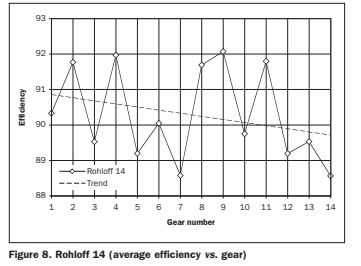

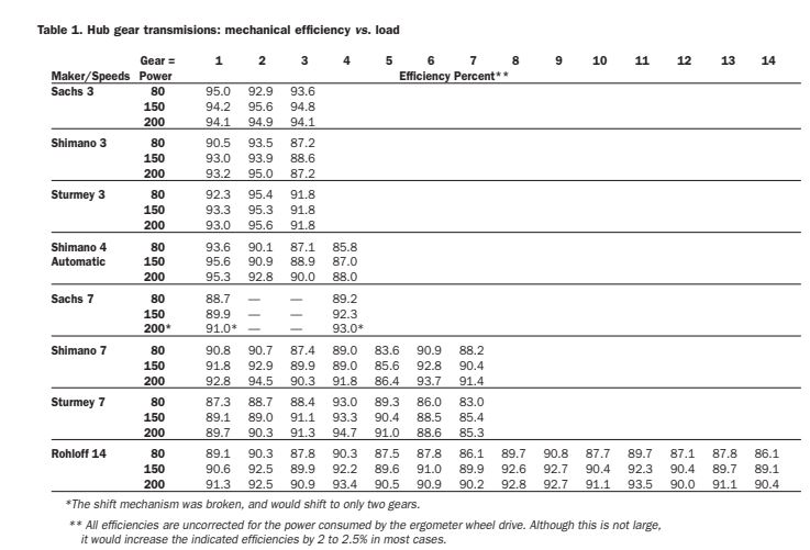

In het tijdschrift Human Power 2001 "The mechanical efficiency of
bicycle derailleur and hub-gear transmissions"
Kun je lezen dat de gewone 3 versnellingsnaaf heel goed scoort in de 2 op het gebied van efficiency. Dit wordt dus ook bevestigd door wat je schrijft over de donner fiets. Voordeel van dit soort fietsen is ook dat je meer voorop over het stuur kunt liggen (met de jas onder de ellebogen). Dat lukt met de mountainbike achtige zit niet. Echter niemand zal het willen geloven maar de Santos fiets ik er vrij makkelijk uit, alleen de echte racefiets dat lukt niet. Dus de gewone fiets is echt niet veel minder maar dan met goede banden, een perfecte zit, niet die zware naven, en geen trommelremmen. Maar goed niemand wil dit geloven tot ik je inhaal :D
jebo schreef:
do 02 apr, 2020 21:41
Weet je hoe dat komt? Dat komt omdat de 2 van een 3 versnellingsnaaf meestal een directe 1 op 1 aandrijving is, dus het kan nog mooier, met een single speed naaf, scheelt gewicht, onderhoud en dus snelheid :!:
1 versnelling is inderdaad het mooiste maar dat durfde ik bij aanschaf nog niet aan. Nu zou wel kunnen, hoewel ik bij hele zware tegenwind nog weleens de eerste versnelling pak en met wind mee 3. Maar de derde versnelling van de shimano is zoals bekend waardeloos veel te veel frictie. Dus die kan je goed missen. 2 gaat van 0 tot 27 km per uur.

Dat klopt ook helemaal. Ik fiets hier op de Veluwe, redelijk beschut en af en toe een heuveltje. Met veel wind zou ik voor een randonneur met racestuur gaan. In Limbur natuurlijk derailleur. De vraagsteller fietst echter een zeer beperkte afstand. 5 minuten eerder of later aankomen lijkt me dan geen prioriteit. Wel is het prettig om in het dagelijks verkeer rechtop te zitten, een goede bel te hebben, behoorlijke banden te hebben die ook onder belading over een kuiltje kunnen. Prettig zaken kunnen meenemen etc. Veel collega's van mij hebben vanuit het fietsplan een fiets met snaar en Ortlieb tasjes achterop en redelijk smalle bandjes. Als je dan 7-8 kilo moet meenemen wordt het er niet echt beter op. Mooie vakantiefietsen maar niet perse het beste voor woon-werk verkeer.
shimano
shimano 3.JPG (24.39 KiB) 3335 keer bekeken
rohloff
Overzicht
Overzicht
Overzicht
Mooi toch, wetenschappelijk bewijs!
jebo schreef:
vr 03 apr, 2020 15:52
Het valt inderdaad nogal mee met dat slechte rendement.
Sturmey 3 is de winnaar!
