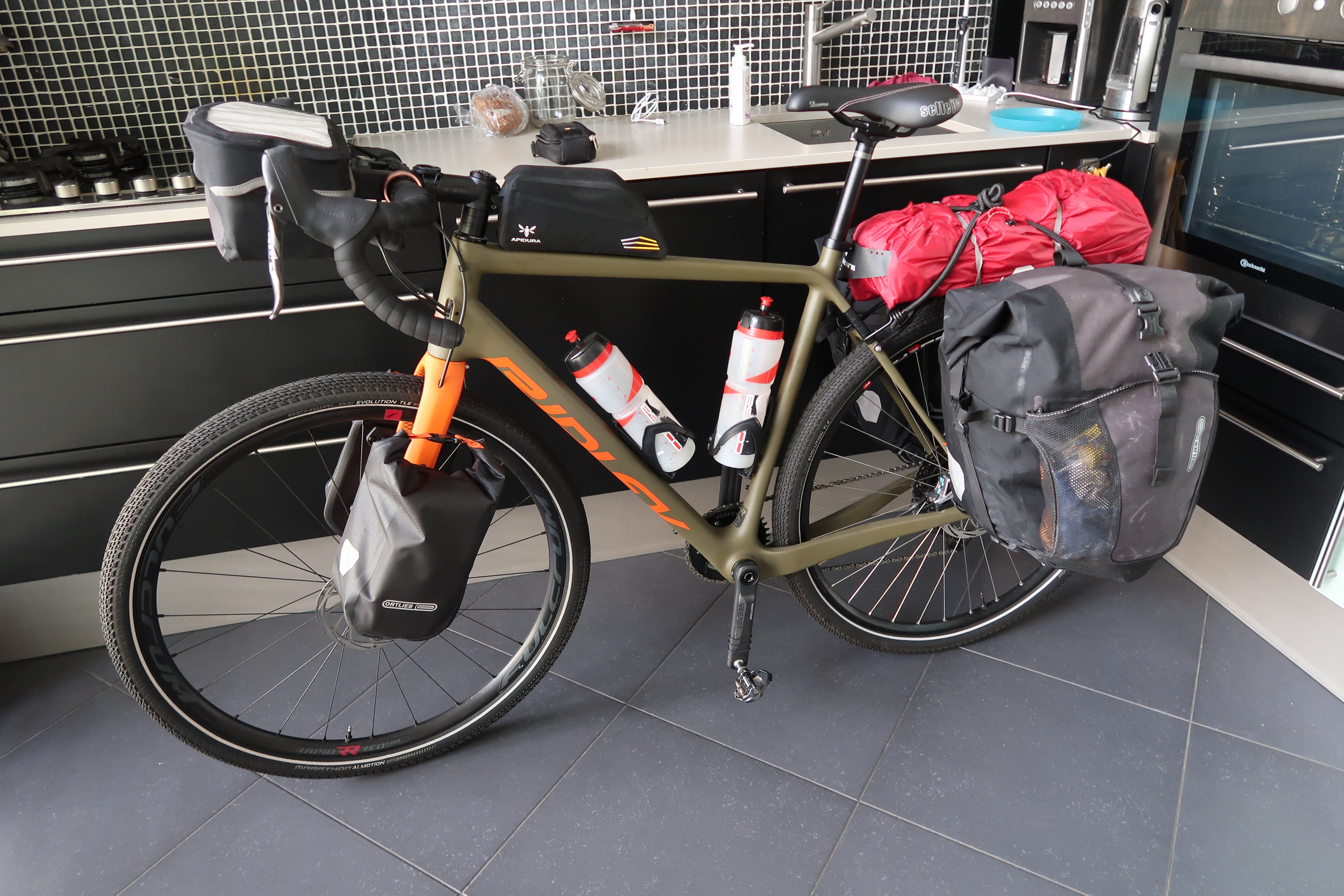

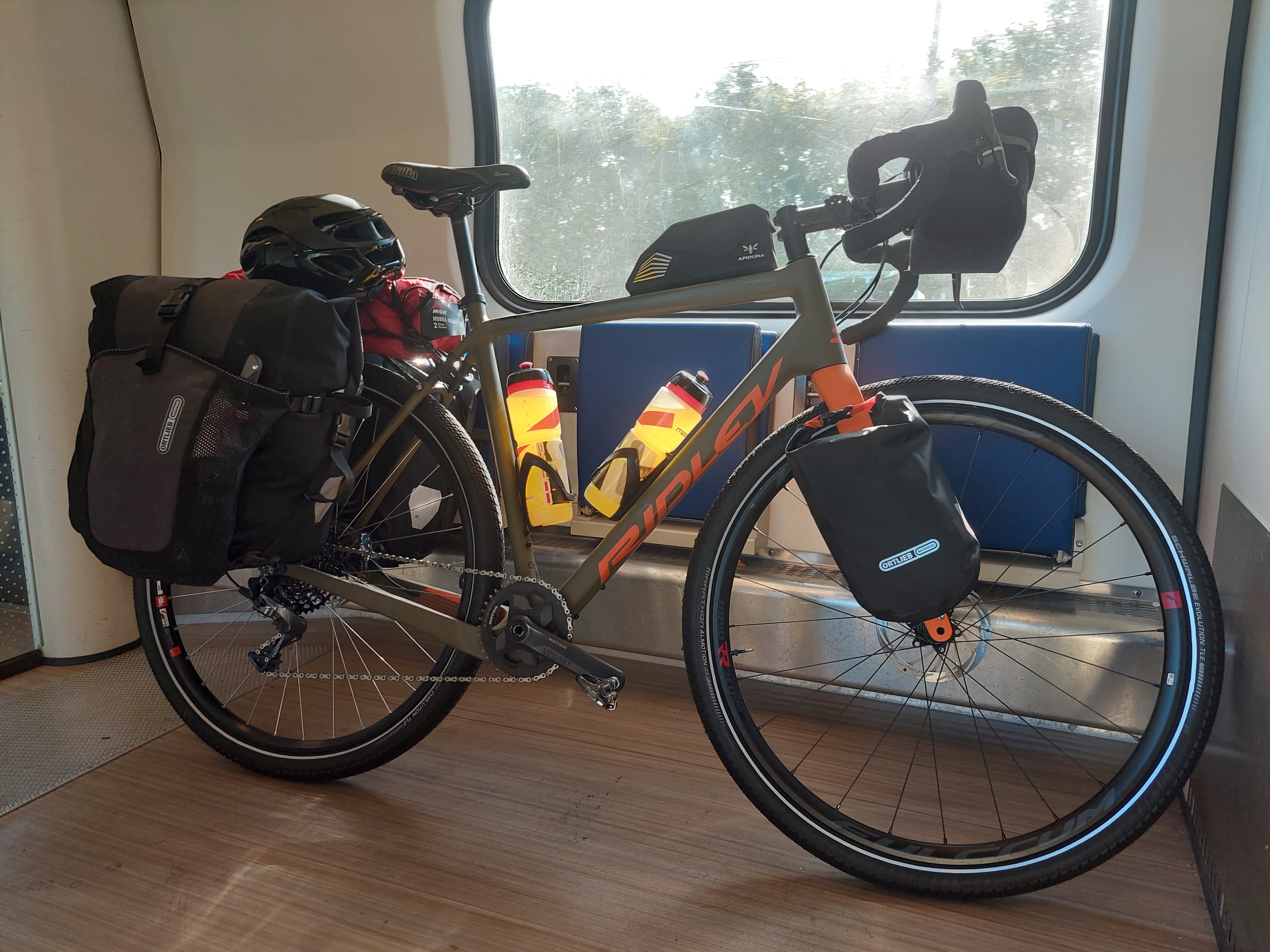

Ik kwam toevallig weer even terug op deze topic die ik ooit ben gestart en ik wil wel even een update geven. (ZIE BIJLAGEN VOOR FOTO'S) Ik rijd nog steeds op deze fiets met tubus achterrack. De fiets leeft nog en ik heb inmiddels 3 fietsvakanties door Frankrijk gemaakt (Jura/Alpen/Centraal Massief). De groene weg, benjaminse en provence met veel bergpassen die bij voorkeur tot ca. 6-7% gaan. Ik vind het racestuur heel fijn, de ketting met derailleur heeft met de 1x11 configuratie voldoende stappen.Jurr schreef: ↑di 09 mei, 2023 22:42Scheelt ook weer garantieclaims mocht het toch fout gaan.
Zou me niets verbazen als TopicStarter nog steeds vrolijk rondrijdt op die zelfde fiets met bagage. Over carbon zou ik zelf me vooral zorgen in het transport van de fiets voor of na een reis in trein/bus/vliegtuig, verder best kans dat het tijdenlang goed gaat.
